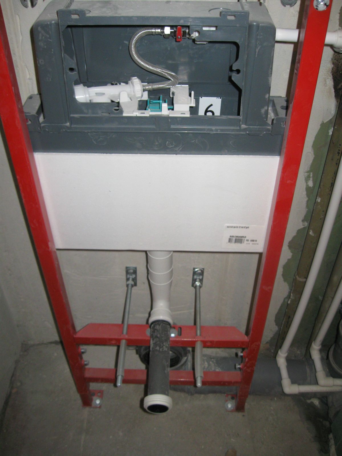

Если инсталляцию зашивать полностью, то есть доступ останется только через кнопку. Как грамотно подключить воду? Вести буду трубой тесе pex\al\pert. Насколько понимаю, кроме как, чтобы резьбовое соединение оказалась внутри бачка других вариантов нет. А все ли инсталляции допускают такое подключение? Смотрел доки по тесе, не совсем этот момент понятен, везде на картинка подключение снаружи бачка.

В бачок заводится цельная труба, все соединения любого плана происходят внутри инсталляции так у всех. Что самое надежное, если осуществлялось за ней, то в случае протечки пришлось разбирать стену.

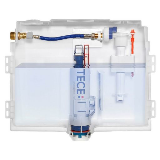

Смывной бачок TECE: • Бачок изготовлен из ударопрочного пластика • Полностью собран и опечатан • Заливной угловой вентиль смонтирован • Подключение к системе водоснабжения с внутренней резьбой 1/2"

vfyuecn, подключение снаружи, да. Фитинг «пресс - резьба», иногда удобнее сразу угловой, пакуете на лён с пастой и зашиваете.
Ваше беспокойство очевидно связано с запретом на замуровывание разъёмных соединений. Это не тот случай.

зависит от модели производителя.
В этой модели к примеру резьба выведена внутренняя наружу. кран внутри регулировочный подачи воды. Главное качественно собрать на резьбу пресс-фитинг (штуцер) снаружи, вкрутить его с помощью подмотки или анаэробного геля (Рекомендован для замуровывания). Само пресс соединение надежное, его также можно скрывать.
А в данной модели труба цельная заведена внутрь емкости бачка.

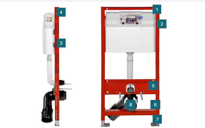

наверное, это одна из моделей, которую я рассматриваю арт. 9300000
молоток, если инсталляция как на картинке, возможно подключить напрямую пексом к клапану без крана, через фитинг с накидной гайкой? В инсталляциях краны просто перекрывают, или они нужны для регулировки?

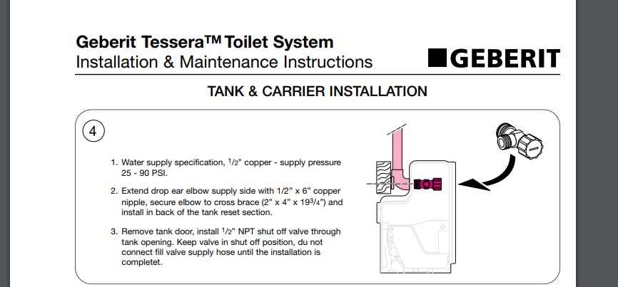

Попался вот такой вариант монтажа. Но это наверное старая модель, или к нам не везут/возили. Может есть другие модели с таким же решением? Никто не сталкивался?

vfyuecn написал: Попался вот такой вариант монтажа.
Здесь выполнено такого плана: Труба заходит за бачком инсталляции, фитинг на трубе, резьбу которого видно из отверстия бачка-кнопки с задней стенки (легкодоступная). И вентиль вкручивается-откручивается внутри бачка.

vfyuecn написал: возможно подключить напрямую пексом к клапану без крана, через фитинг с накидной гайкой?
Да такое возможно. СНимаете откручиваете левый вентиль, и через отверстие просовываете цельную трубу а дальше в бачке как желаете, хоть через накидную, хоть через резиновый шланг.
vfyuecn написал: В инсталляциях краны просто перекрывают, или они нужны для регулировки?
Вентиль предназначен для перекрытия в первую очередь, а потом уже регулировки потока набираемой жидкости. Могу предположить чем меньше проходящий поток чем тише набор воды в бачок. Но не факт. Там арматура хорошая стоит заливная. Так что оставляйте как есть заводское.
