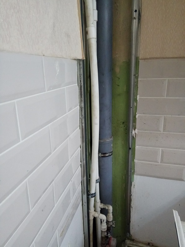

Четыре дня не было воды, меняли канализацию по кухонному стояку. Вчера вот дали воду горячую, и стал замечать что трубу выгибает как парус. Стоить бить тревогу? Не лопнет? Может она в коробе и раньше гнулась, а я не замечал...

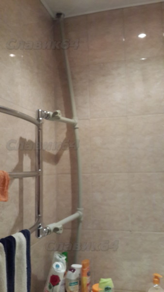

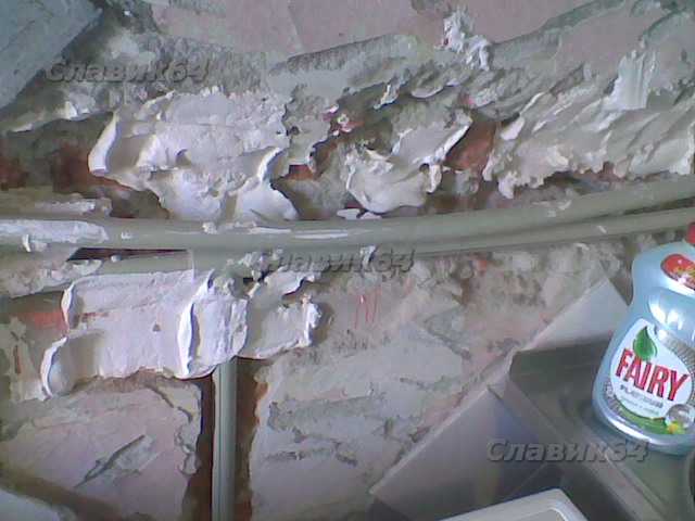

Конечно гнулась. Из этого следует, что срочно не лопнет. :)

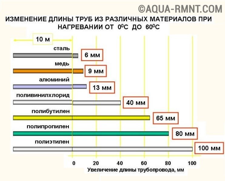

Так и должно быть, если нет компенсационной петли. Явление неполезное для труб. Армированные трубы колбасит при нагреве меньше, чем без армировки. Найдите участок трубы с надписью, и сфотайте, будет понятно, что за трубой сделали.

Как говорили выше, для ГВС и отопления необходимо использовать только армированный ПП. И желательно стекловолокном.

Covboy, и это... ничуть не отменяет необходимости компенсаторов!
