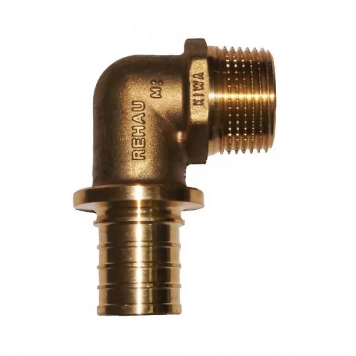

У многих арматур для скрытого смесителя, подключения для холодного водоснабжения расположено сверху. Подскажите , как правильно подключить сшитым полиэтиленом. Я посмотрел есть множество фитингов. Но это получаются дополнительные соединения в стене. Либо делать из трубы большой радиус, чтобы они без сильных изгибов пришла к соединению.

Fassil, Угольник переходник 1/2 наружная резьба на 16 Рехау.

30.12.2018 в 19:42:17
Получается его подключать слева ?

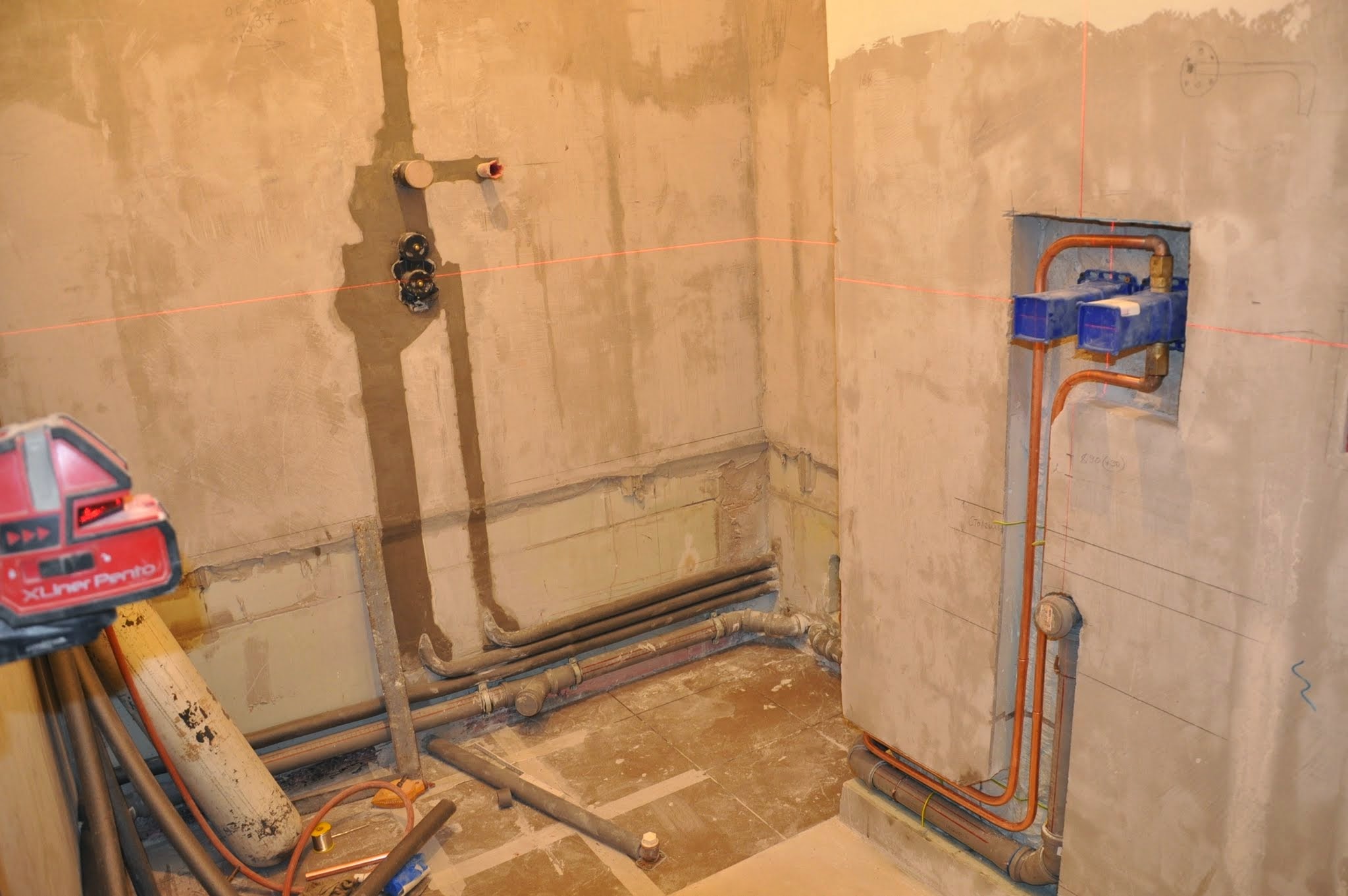

31.12.2018 в 21:16:43
Я подключал медными трубами, но принцип подключения будет такой же и для труб Ре-Х

01.01.2019 в 23:23:20
Просто дело в том , что не хотелось бы дополнительных соединений и тройников в стене

01.01.2019 в 23:30:50
Fassil - тогда представьте себе, что на фото трубы не медь, а Ре-Х и что вас в этом случае не устраивает ? Но другого варианта для подключения блока скрытого смесителя и нет.
