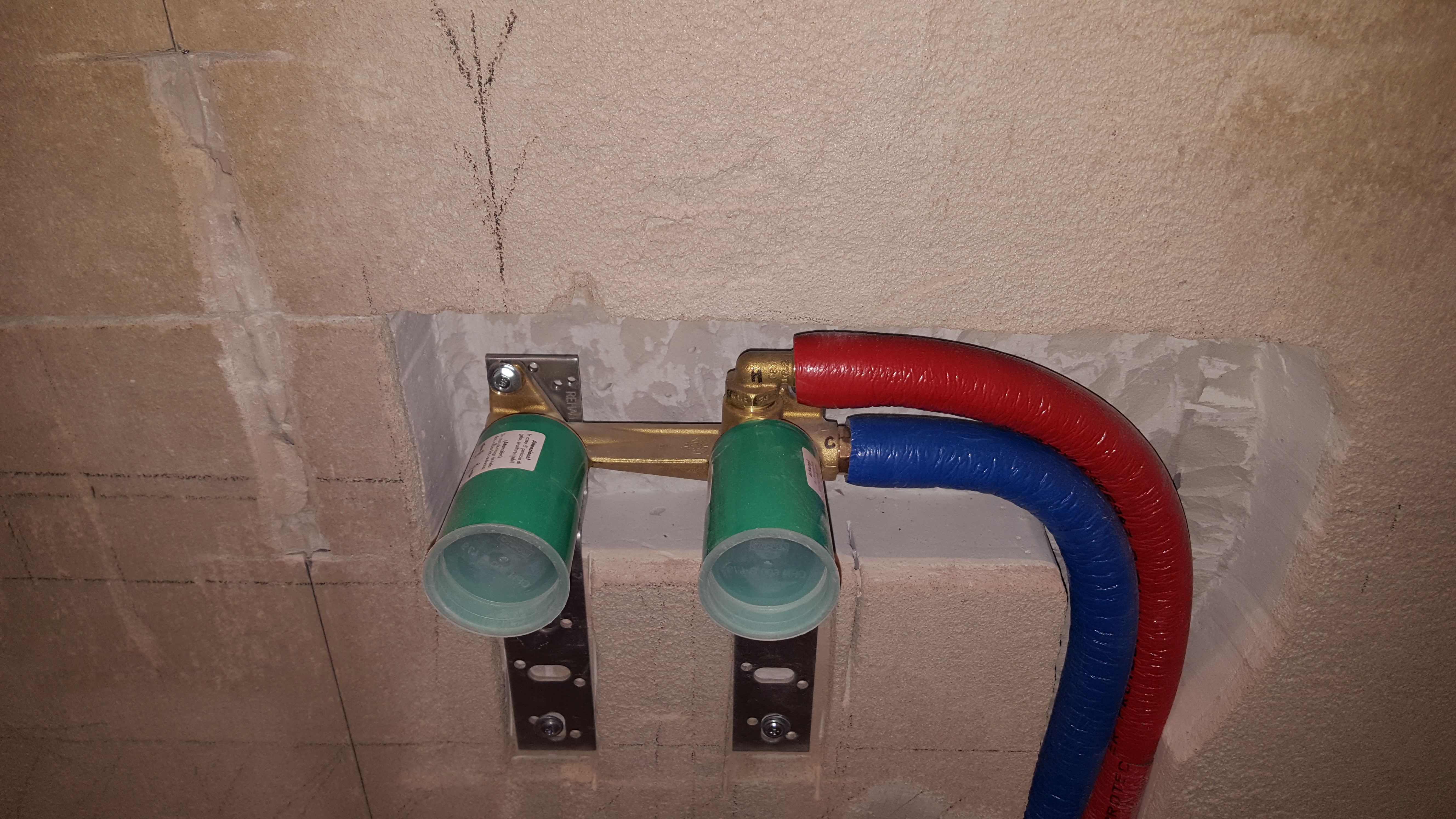

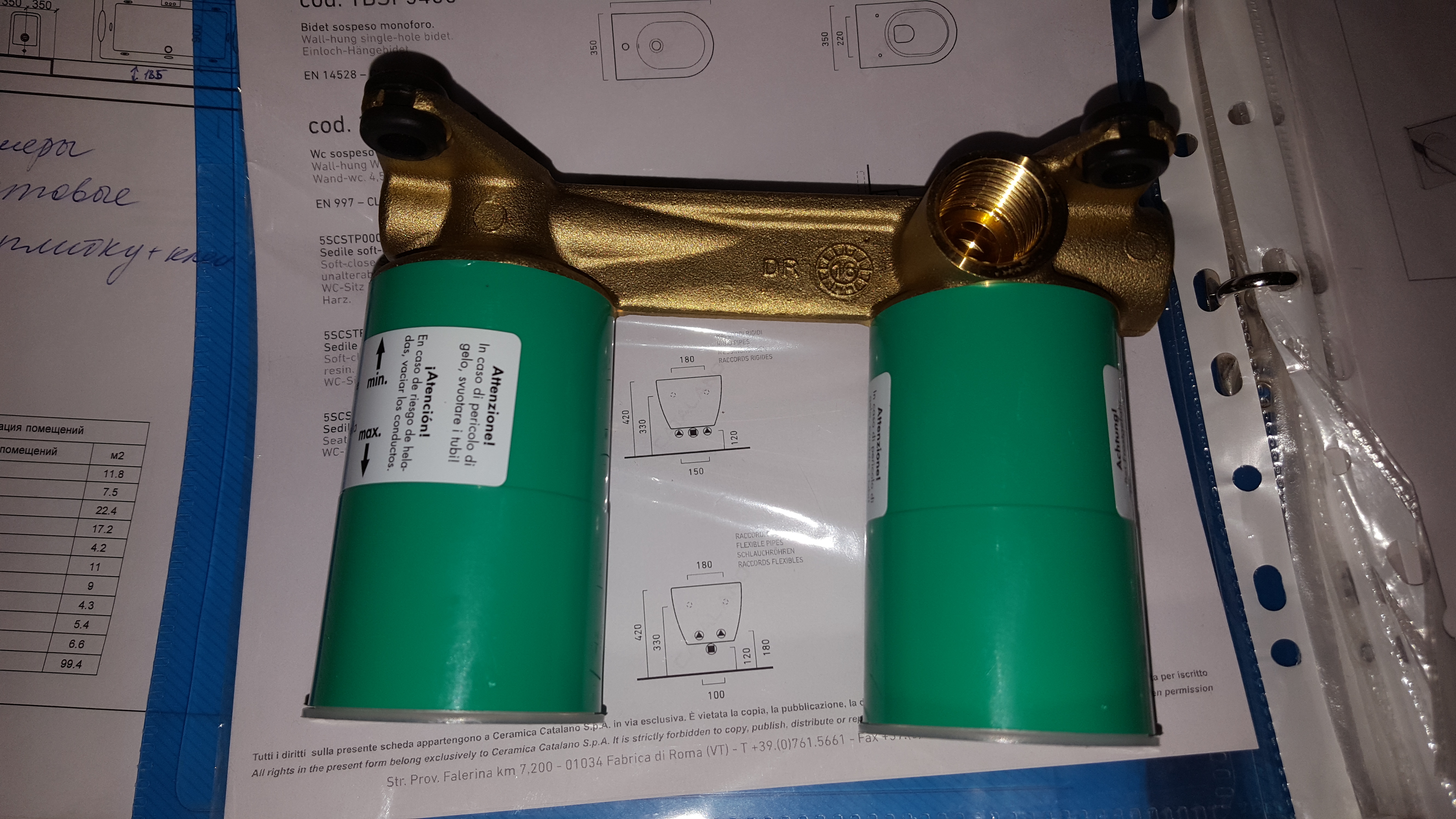

Fassil написал: Просто дело в том , что не хотелось бы дополнительных соединений и тройников в стене
Fassil, Берём переходы на сшитый полиэтилен. Пакуете их на Анаэробный герметик, далее цельной трубой Рехау стабил, до коллектора. Вариант для тараканов в голове. Переходник на медь, пакуете на красный анаэроб. И с помощью трубогиба цельной медной трубой до коллектора. И с чувством собственного удовлетворения спите спокойно.

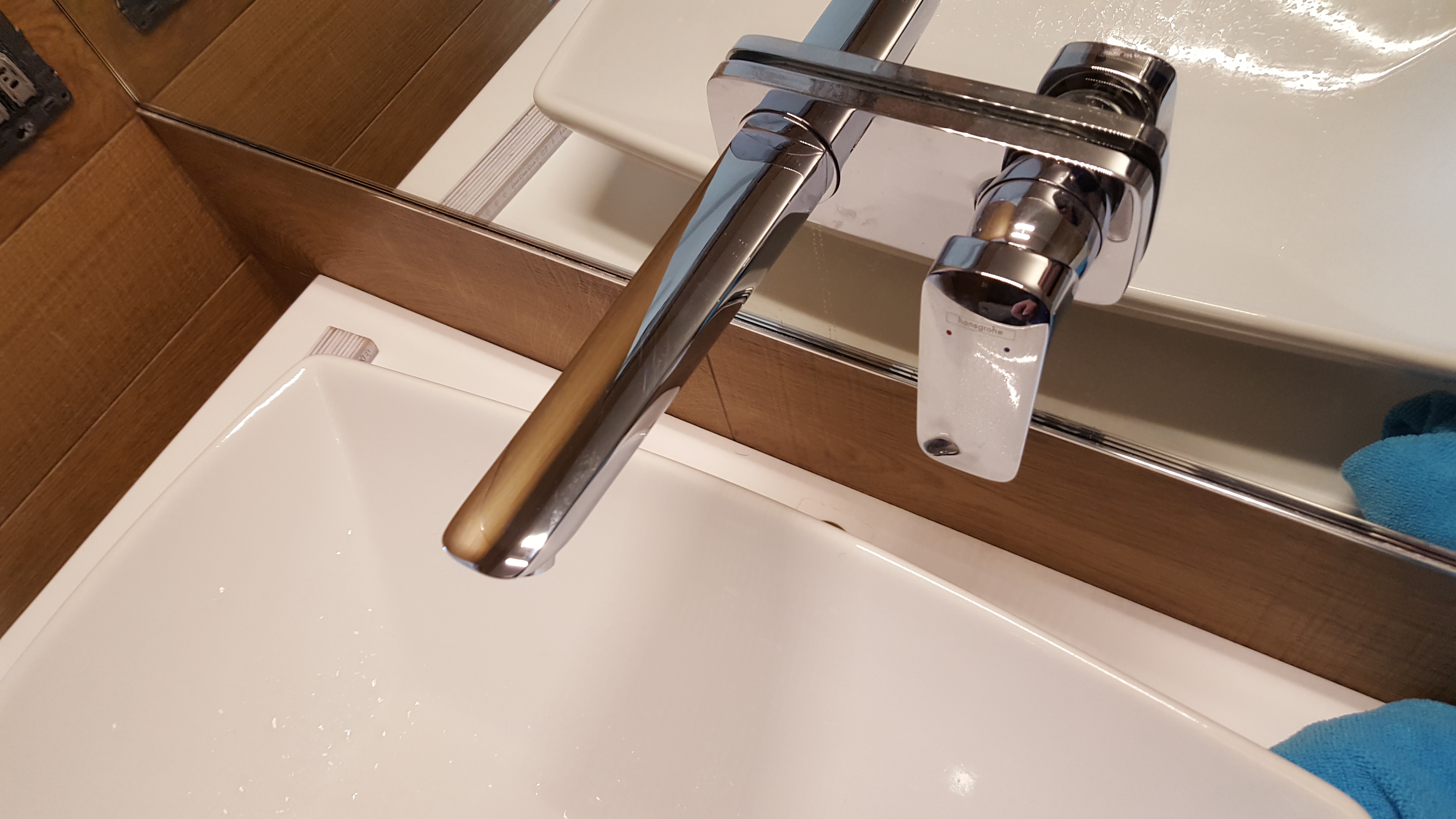

Хвалено а как постоянные брызги на зеркале частое мытье аккуратное умывание или забыть на маркий внешний вид
master.msk
master.msk
Регистрация: 20.11.2008
Сообщений: 17995
02.01.2019 в 19:27:43
молоток, кто как привык, я лично не заметил брызг, зеркало во всю стену и не только над раковиной, но и над ванной, выглядит хорошо, больше света и визуально больше пространства, но там и ванная немаленькая, 2х3 примерно
