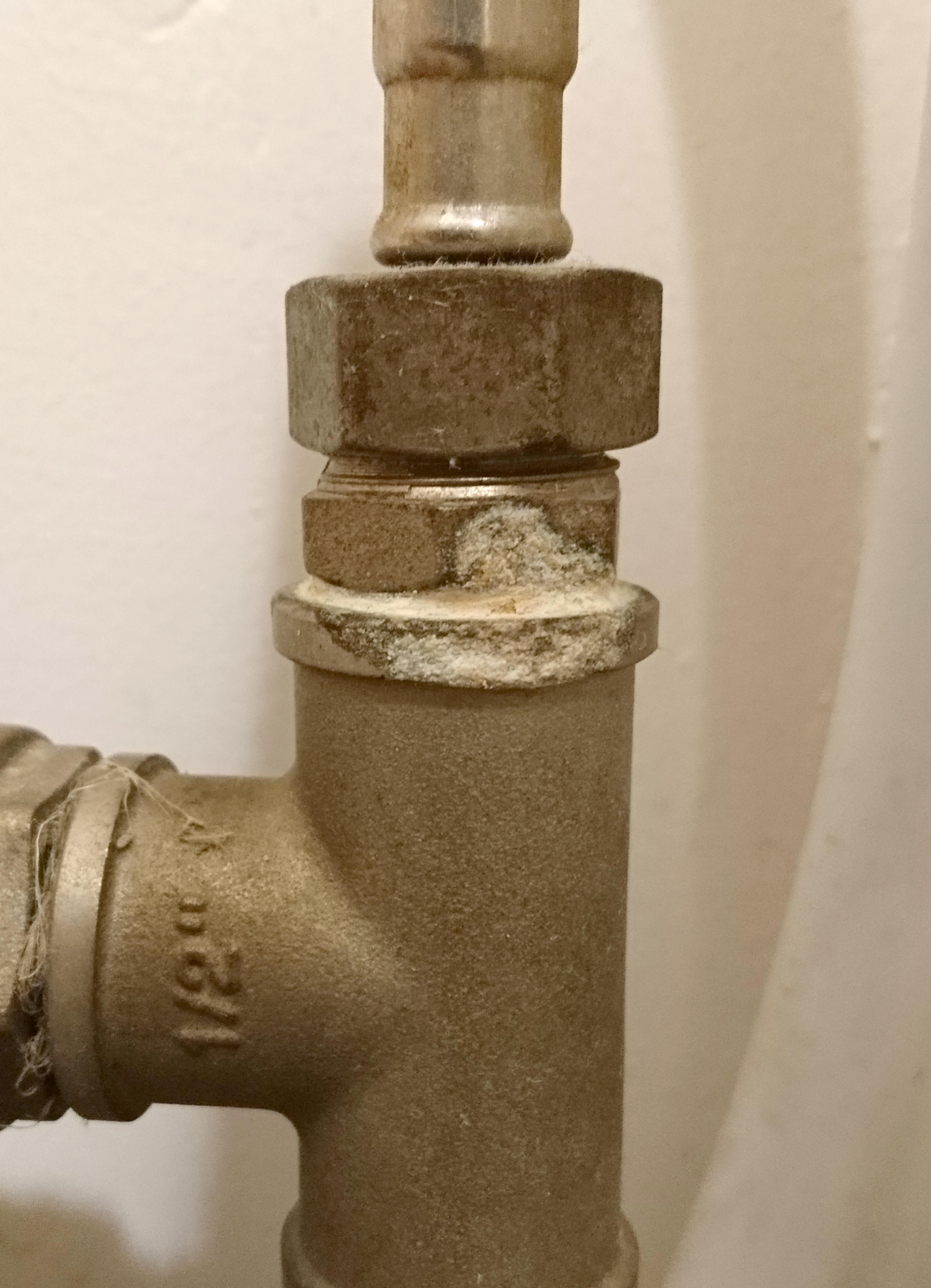

Через несколько лет после монтажа стык тройника у сливного бачка стал странно выглядеть. Монтаж на лен + резьбовой уплотнитель (унипак или подобное). Попробовал протереть, то что было рыхлое сверху стерлось, но от металла не оттирается, как шкурка (фото после того как уже протер, было как шуба). Налет твердый. Что это, таким образом высох и кристаллизовался уплотнитель или подтекало соединение и это то что осталось после испарения воды?

Конденсат с примесью бытовой химии скорее всего. И сам тройник странно выглядит, как будто кислотой потравленный.

strider1978, ))))))))) dmitry_745, это соли, утечка там. Можно перепаковать.

Вот мне тоже показалось странным, что тройник корродировал. Правда, перед этим идет оцинковка и вроде как она может способствовать разрушению.

dmitry_745, цинк на оцинкованном участке наоборот является «протектором», более активным металлом и вступает в реакцию окисления первым. Так что просто тройник дрянь.
