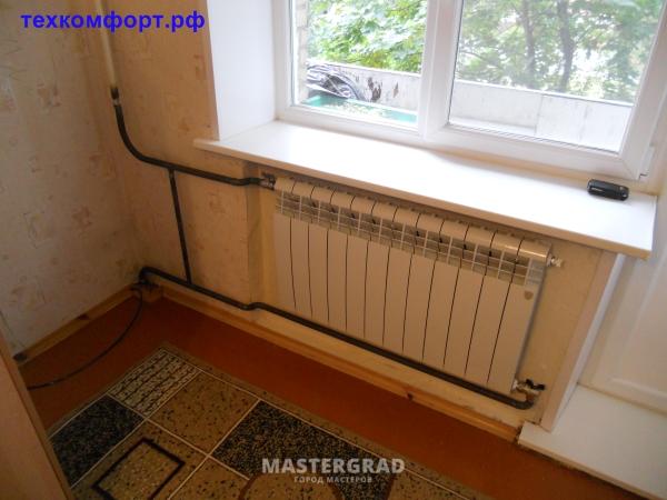

Уважаемые форумчане, прошу вашей помощи. Честно пытался разобраться сам, читая форум - но не смог дажае классифицировать свою систему отопления. Кстати как она называется? Делаю ремонт в квартире, прошлый хозяин честно сказал что в квартире не жарко. Решено было заменить полностью систему отопления в квартире - трубы и батареи. Когда срезали старые трубы, то ужаснулись - практически полностью забиты, сгибы были сделаны коленом со значительным заужением. Заменил все трубы в квартире - от подвала до соседей сверху. Не помогло - в квартре все равно холодно (стены а районе +13 - +15). Теперь описание: дому больше 50 лет, 2 этажа, 14 квартир, систему отопления вряд ли когда то ремонтировали. Во вложении схематично изобразил разводку - по подвалу идет две трубы - подача и обратка. На эти трубы нанизаны стояки из 4 последовательно соединенных батарей каждая. И по верху идет еще одна труба - как я понял для стравливания воздуха. Теперь к непонятному - температура на входе и на выходе в мой стояк 40 градусов. Температура на входе и на выходе из дома 40 градусов. У соседей сверху чугунные батареи 40 градусов и тепло в квартире. А у меня все очень грустно((( Моя квартира получается самой дальней от ввода отопления в дом. Ни у кого в доме байпасов нет. Мне мастер сделал - с ними вроде правильнее. На картинках тепловизор не корректно отображает температуру блестящих труб. Они вес у меня горячие. Вопросы: если на байпасы поставить вентили и закрыть их, заставив тем самым весь теплоноситель идти через батареи, то поможет ли это? Насколько эффективно будет добавление секций на батареи? Виновата ли в том что холодно УК? если виновата, то что им предъявить? достаточная ли температура теплоносителя в 40 градусов (на улице около 0)?

Тогда вообще не понятно , на какое чудо Вы надеялись ... У Вас ещё с подключением напутано . По нарисованной схеме , часть радиаторов - с нижней подачей , часть - с верхней . А на фото - все подключены - как с верхней подачей ТН . Вы здесь http://www.mastergrad.com/forums/t195385-kak-pravilno-podklyuchit-bimetallicheskiy-radiator/ почитайте .

con написал: Тогда вообще не понятно , на какое чудо Вы надеялись ... У Вас ещё с подключением напутано . По нарисованной схеме , часть радиаторов - с нижней подачей , часть - с верхней . А на фото - все подключены - как с верхней подачей ТН . Вы здесь http://www.mastergrad.com/forums/t195385-kak-pravilno-podklyuchit-bimetallicheskiy-radiator/ почитайте .
con, а как Вы по фото определяете где обратка, а где подача? При установке я надеялся не на чудо, а на мастера. Если есть обоснованная критика системы отопления - буду рад. А если есть мысли как тепло в квартире сделать, то радости не будет преднла

Я не определял подачу/обратку . Я написал , что оба ваших радиатора подключены по схеме с " верхней подачей ТН" . На Вашем рисунке (на одном стояке):
два радиатора (левые)- нижняя подача , два (правые) - верхняя подача . Тоже самое на фото .) два -слева , два - справа . Исходя из этого сделал вывод , что один из радиаторов подключен неправильно . На случай , если не разобрались по ссылке , продублирую . Верхняя подача :
Нижняя :
