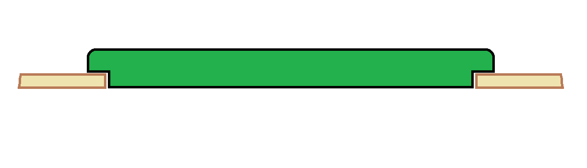

Ещё вариант (для аллергиков :) ): купить красивую цветную плитку, контрастную к общему фону, аккуратно вырезать имеющийся кафель вокруг смесителя алмазным диском, выдолбить трубы, перепаять, вновь замуровать и прикрыть всё это новой плиткой. Будет элемент декора. Вместо плитки можно заказать прямоугольник из литьевого мрамора или искусственного камня, выбрать с одной стороны по краям четверть, с другой - фаску - обрезанные края кафеля прикроются: Для понимания, вот литьевой мрамор как выглядит:
А вот однотонный искусственный камень. Чёрный (может быть любой цвет) - полимерный, достаточно дешёвый - в пару тысяч можно уложиться:
Бесценная акриловая ванна останется цела, а интерьер ванной, несомненно, украсится. :yu:
