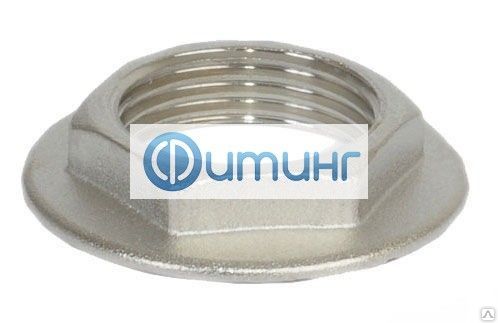

Вадим М написал: BV, я же дал ссылку на тему,
И что, теперь всем молчать? :)
Вадим М написал: где есть достаточно надежные проверенные варианты решения проблемы.
Что там проверенного? Может еще и сертифицировано производителем?
Вадим М написал: В частности, с помощью прогрева удалить металлическую часть и наварить полипропиленовую трубу 25 мм.
И это не будет торчать?
Вадим М написал: как я написал, больше подойдёт гайка именно от американки с идеально ровной прижимной поверхностью, специально рассчитанной под прокладку
гайка шайба и рассчитана под прокладку
и подходит намного лучше, чем часть американки
Вадим М написал: Промазать герметиком-прокладкой - прикроют обе водорозетки, будет надёжно и даже красивее, чем есть.
Суть герметика прокладки в том, что сначала надо сформировать прокладку - потом ее придавить. А не просто намазать.

BV написал: И что, теперь всем молчать? :)
Да нет, но, по-моему, предложенные Вами варианты с ковырянием канавок, заливом разных жидкостей в различные места сильно уступают приведённым в той теме.
Решения проблемы, проверенные временем. В частности мой вариант работал около 5 лет, дальнейшую судьбу не знаю, наверняка до сих пор кому-то служит. О сертификации речи не идёт, но это и не "хоть что то делать, а не получится, ломать"...
Условия отсутствия выступа в задаче не было. Но согласитесь, наварка полипропилена на полипропилен обеспечивает однородное соединение и потому потенциально более надёжно, чем все остальные разнородные.
У некоторых подобных гаек прижимная поверхность шероховатая для предотвращения откручивания.
Разумеется. Это написано на тюбике и никем не опровергалось.

Мой вариант ремонта. Тщательно все осушить, возможно подавая чистый спирт под давлением. Вкрутить длинный удлиннитель, зафиксировать снаружи от подвижек. Нагреть удлиннитель, чтобы он стал прогревать вставку до начала плавления пластика. Постукиванием имитировать вибротрамбовку материала для схлопывания микрощелей. Остудить.

Мишутк написал: Мой вариант ремонта. Тщательно все осушить, возможно подавая чистый спирт под давлением. Вкрутить длинный удлиннитель, зафиксировать снаружи от подвижек. Нагреть удлиннитель, чтобы он стал прогревать вставку до начала плавления пластика. Постукиванием имитировать вибротрамбовку материала для схлопывания микрощелей. Остудить.
Мишутк, фитинги льются в прессформы под давлением. В вашем рецепте же все происходит без давления. Полипропилен термоусадочными свойствами не обладает. Металл нагрели- он расширился. Металл остывает- пропилен сокращаться будет вряд ли. Постукивание наоборот расшатает и раздвигает застывший под давлением пластик Может ещё сильнее потечь.
