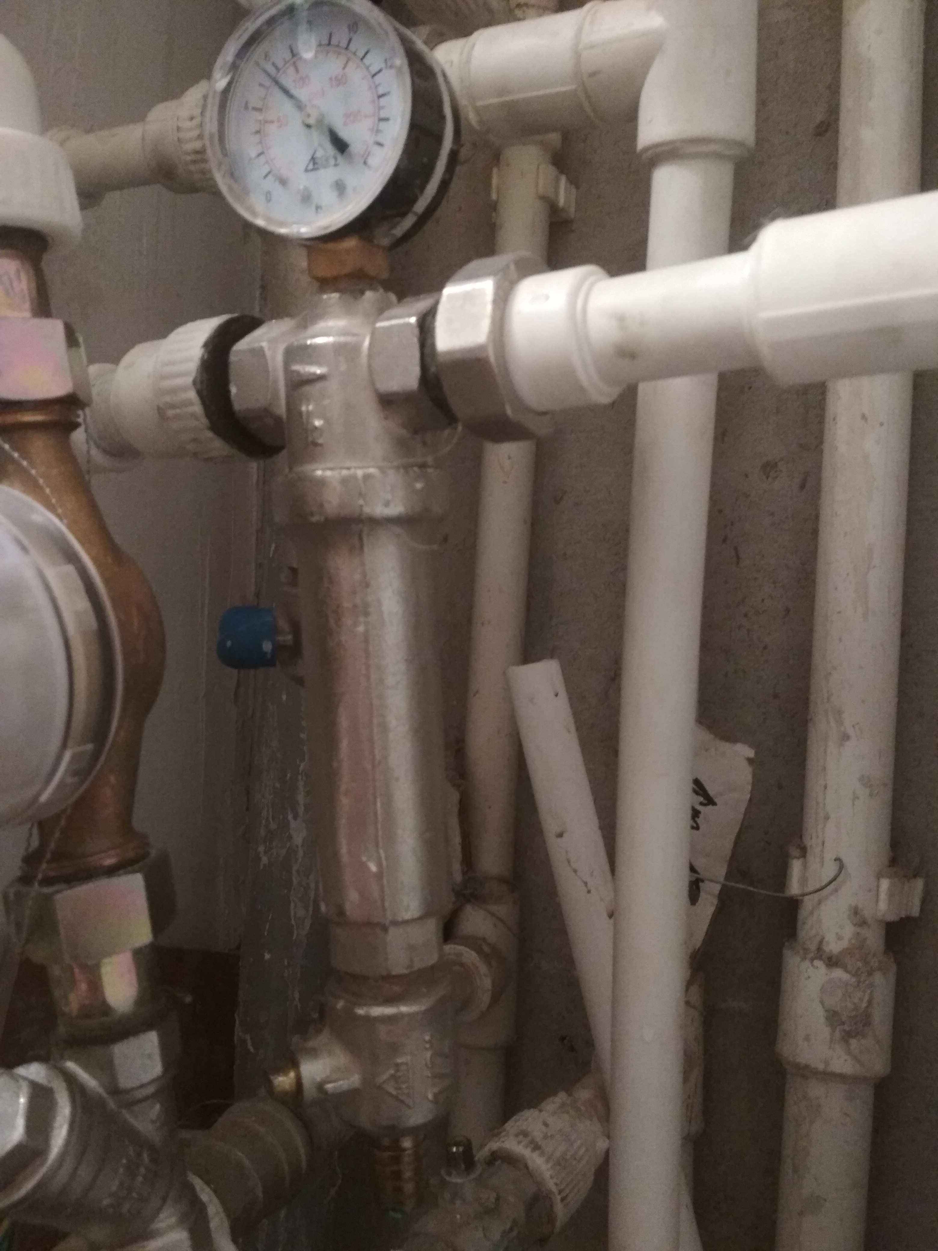

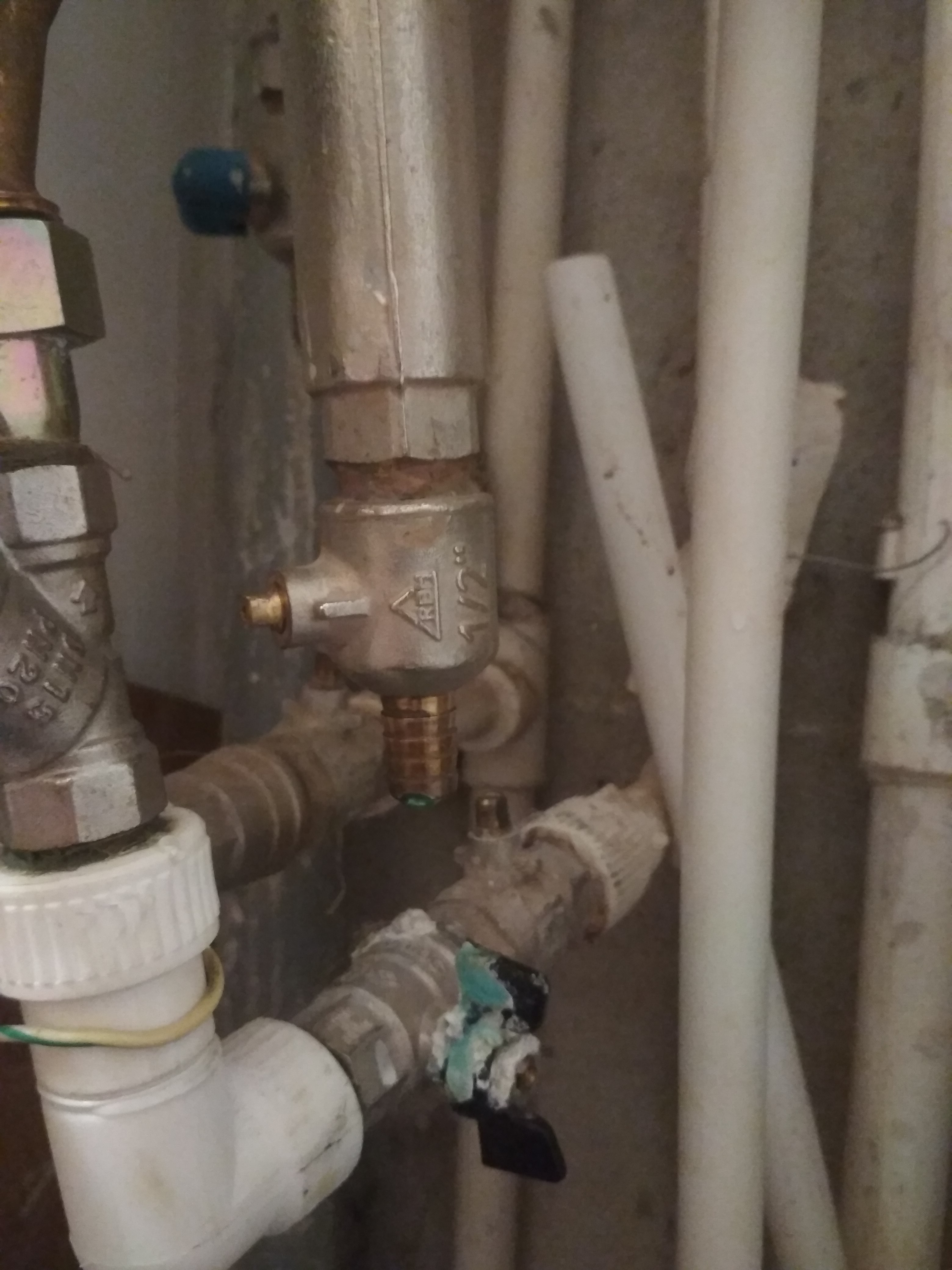

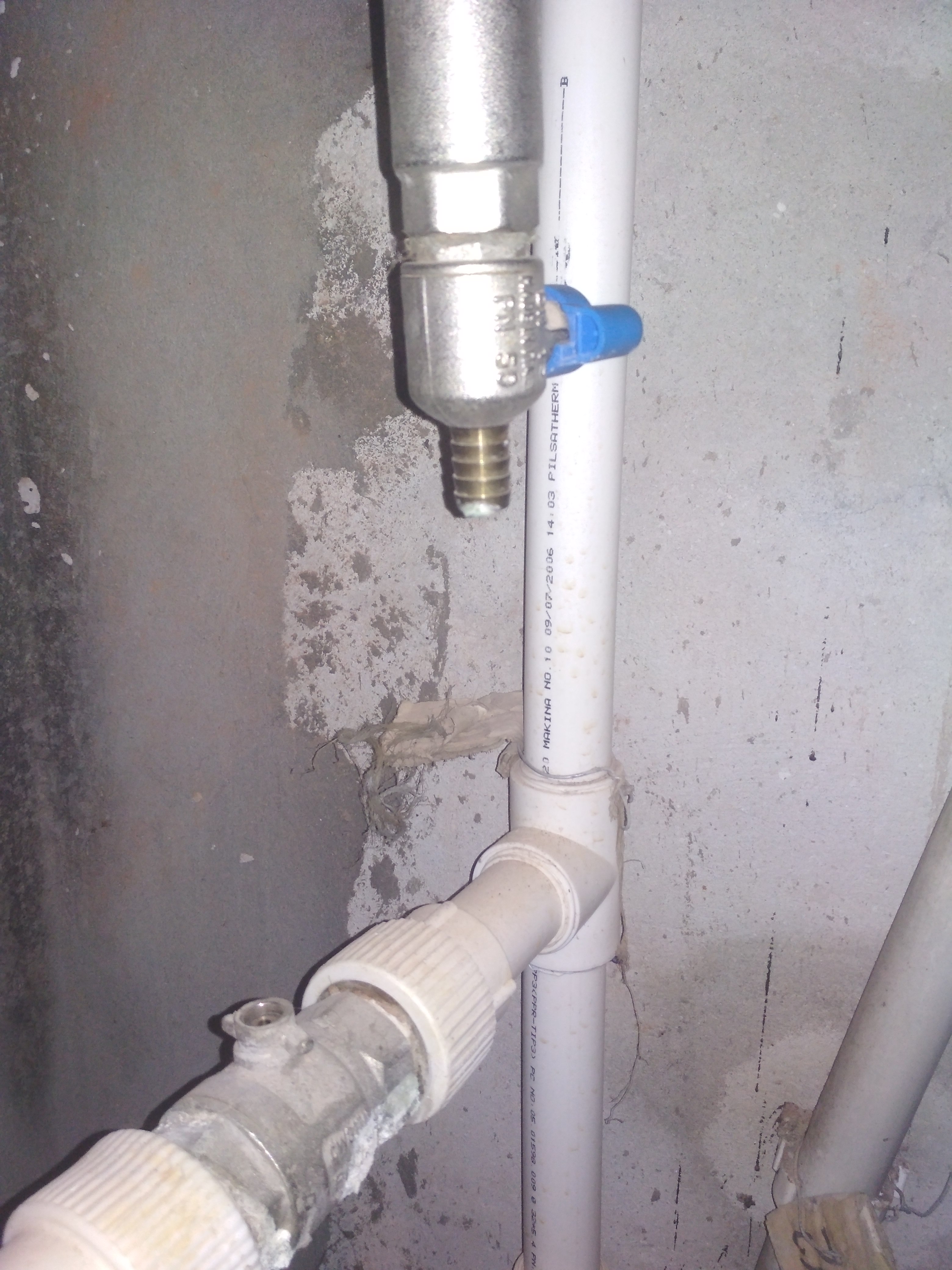

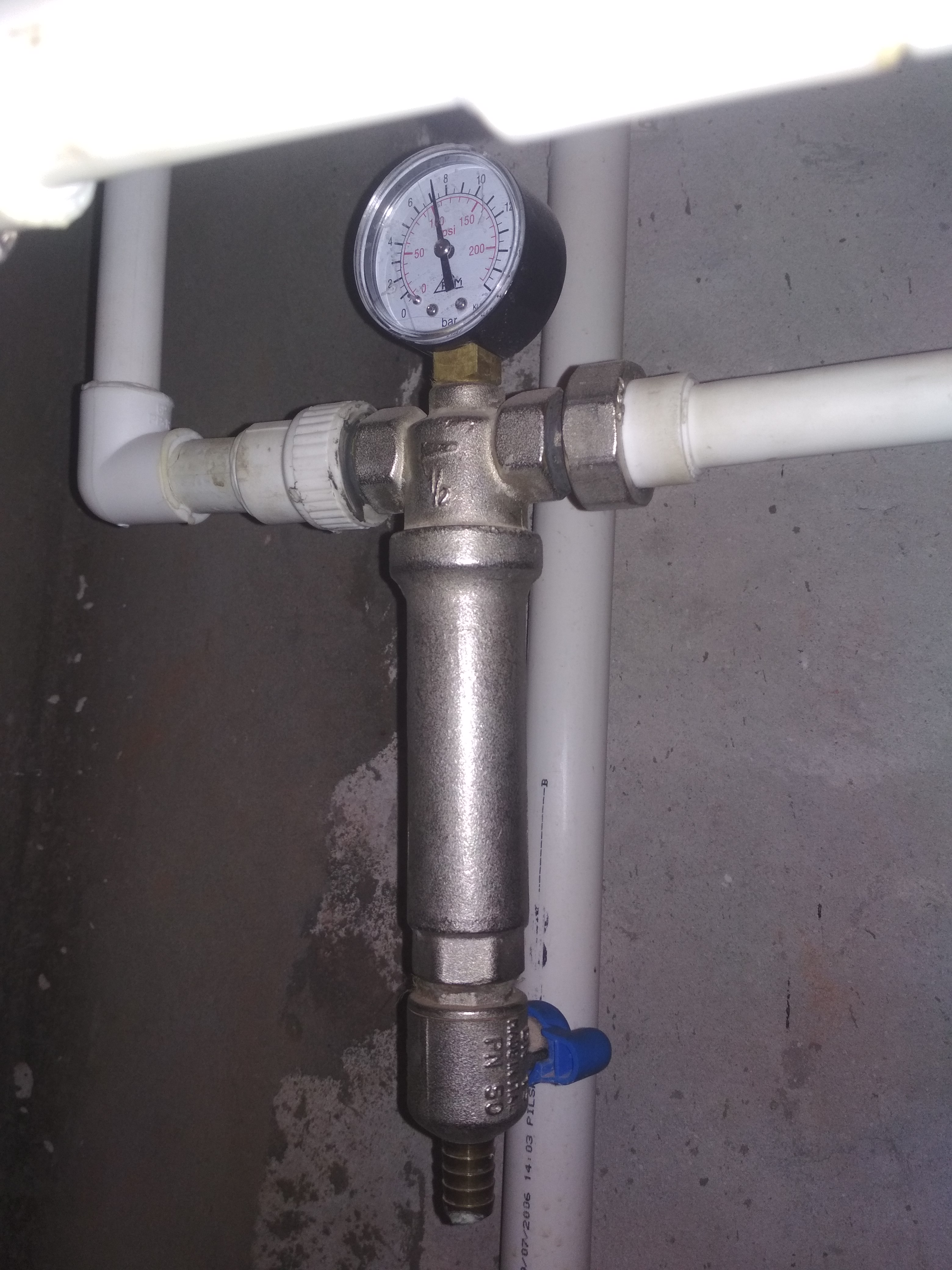

Здравствуйте! Специалисты, подскажите. В квартире 2 стояка, оба оборудованы самоочищающимися фильтрами RBM и на холодную, и на горячую воду (называйте их промывными, как хотите). Стараюсь регулярно, раз в 4-6 месяцев через сливной кран сливать с них забившуюся грязь. Последний раз сливал до отключения горячей воды. На днях залез посмотреть, а фильтры на горячей воде на обоих стояках подкапывают снизу, с перекрытого сливного крана, который раньше не беспокоил и вроде закрыт был нормально. Прикладываю фото. Как видно по наростам и отложениям соли ниже на трубах и вентиле, подкапывало уже довольно давно, предполагаю, как раз после того, как в августе дали снова горячую воду (фильтры на ХВС сухие, проблем нет).

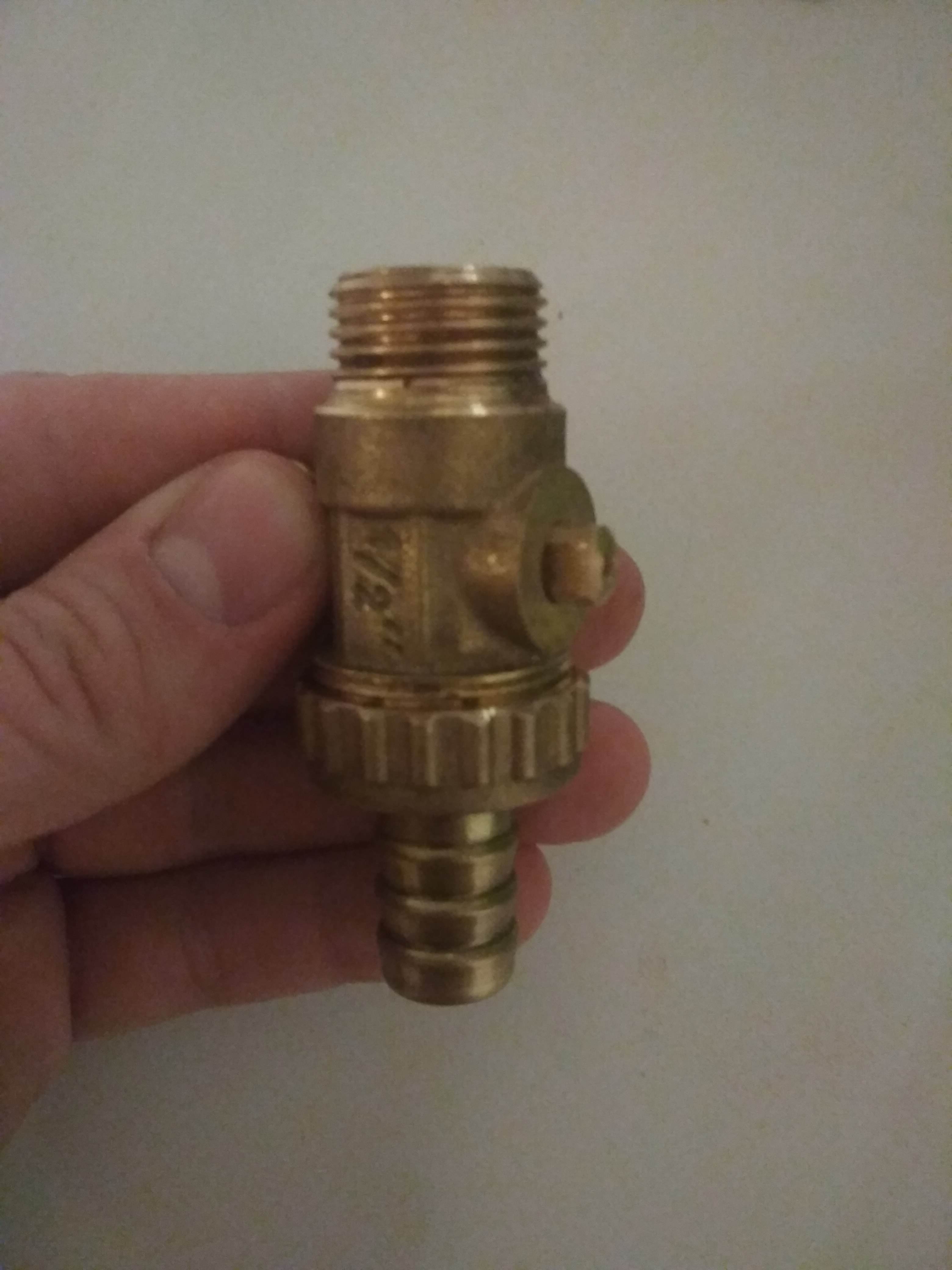

Так вот у меня вопросы. 1. Возможная причина? 2. Что именно и из-за чего может течь по сути в шаровом кране, который выполняет роль сливного? 2. Лечится ли без замены всего фильтра? Спрашиваю, потому как нашел уже отдельный нижний сливной кран, но, естественно, не оригинальный RBM. Не будет ли хуже после установки сливного крана стороннего производства? Пока только снял на одном фильтре кран, вытряхнул пару небольших кусочков ржавчины, промыл. Визуально сам шар внутри крана не имеет сколов, вмятин и т.д. Заранее спасибо за советы.

  1. Повреждение уплотнения шара (прокладки) при открывании-закрывании во время промывки частицами шлама. Либо коррозия шара (но вы пишете, что шар цел). Фото шара желательно.
  2. Щель между прокладкой и шаром - давление у вас приличное - продавливает.
  3. Лечится установкой любого более-менее надежного крана вместо сливного (резьба там 1/2 ВР-НР судя по чертежу).

AKI, спасибо. Могут быть, вероятно, повреждения прокладки либо риски на самом шаре, но визуально не видно было, когда разбирал. Не встречали отдельно сливные для моделей таких фильтров? Сливать все же необходимо будет. Или соображать отвод от обычного шарового крана, которым заменять поврежденный

Kukichel написал: Не встречали отдельно сливные для моделей таких фильтров?
Нет не встречал. И не думаю, что есть какие-то «особые сливные» (разве что с вкрученным мундштуком). Подумайте головой: кран расположен в самом низу грязесборника, куда оседает все что не прошло через фильтр. В середине этого "днища" выпуклый бок шарика крана. Мусор собирается по краям (где дно ниже) в месте стыка прокладки и шарика. Далее вы начинаете открывать кран для слива мусора. Как думаете, песчинки и прочая грязь будут попадать в щель? Вот в том и дело. А еще в момент, когда кран полуоткрыт мусор попадает в пространство между шариком и корпусом крана. В общем я бы не заморачивался - замена этого крана не проблема, это не отсечник, стояки перекрывать не надо и стоит эта замена не больше самого крана. Если хотите поэкспериментировать найдите краны с шариком из нержавейки (на него меньше налипает).
