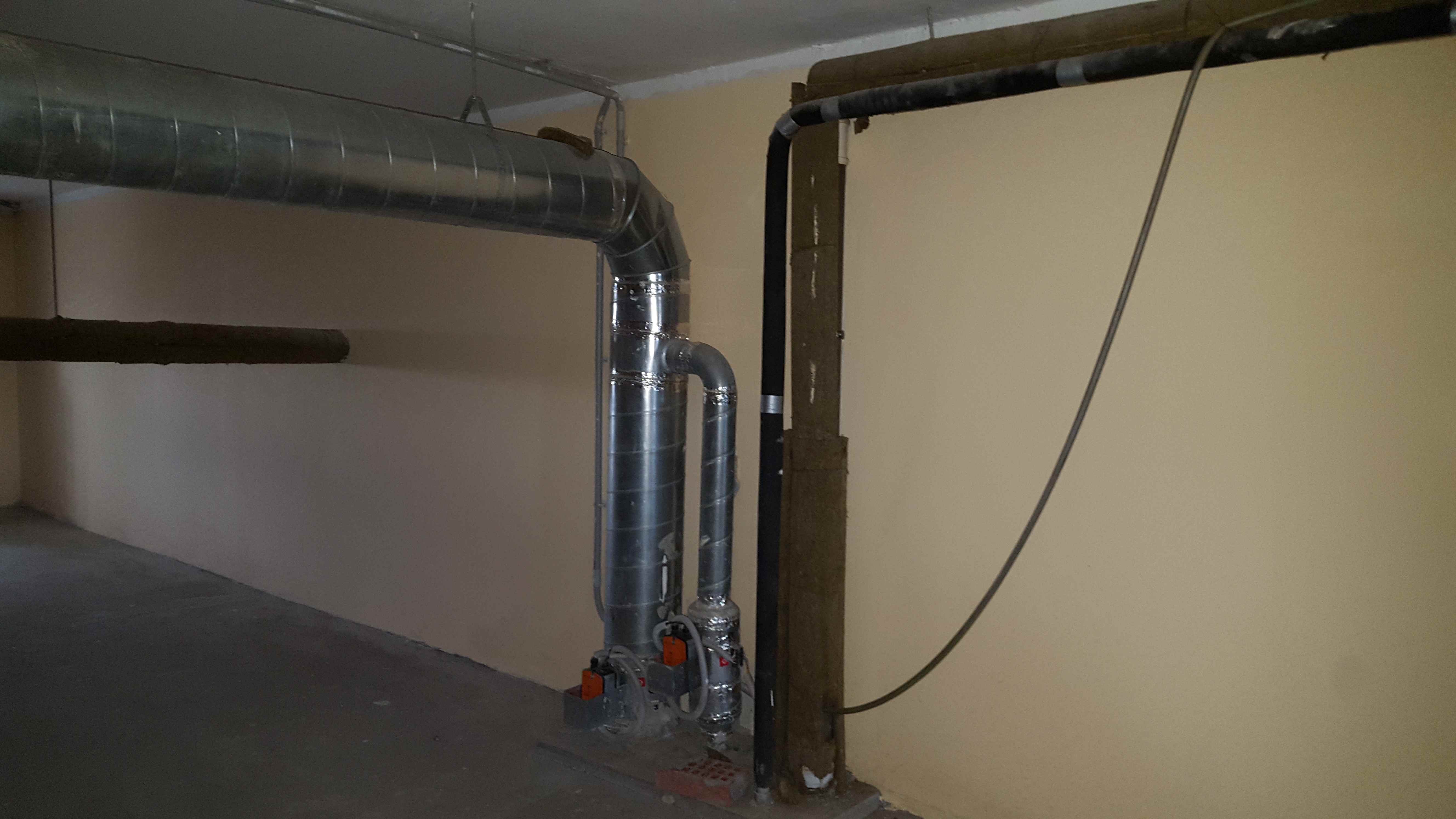

10.01.2019 в 15:28:21
Фото к сожалению нет, но вентиляция стояка выполнена не прямым продолжением стояка вверх,а горизонтальными трубами соединены все стояки и выведена одна труба вентиляции на крышу.
Это абсолютно нормально На фото в минвате один из таких стояков на тех этаже в многоэтажном доме, все нормально

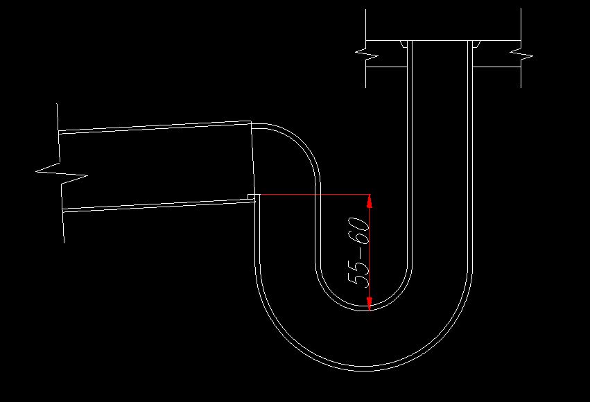

10.01.2019 в 17:05:26
Я правильно понимаю, что для корректной работы гидрозатвора должно быть вот такое расстояние по нормам в сифоне?:
