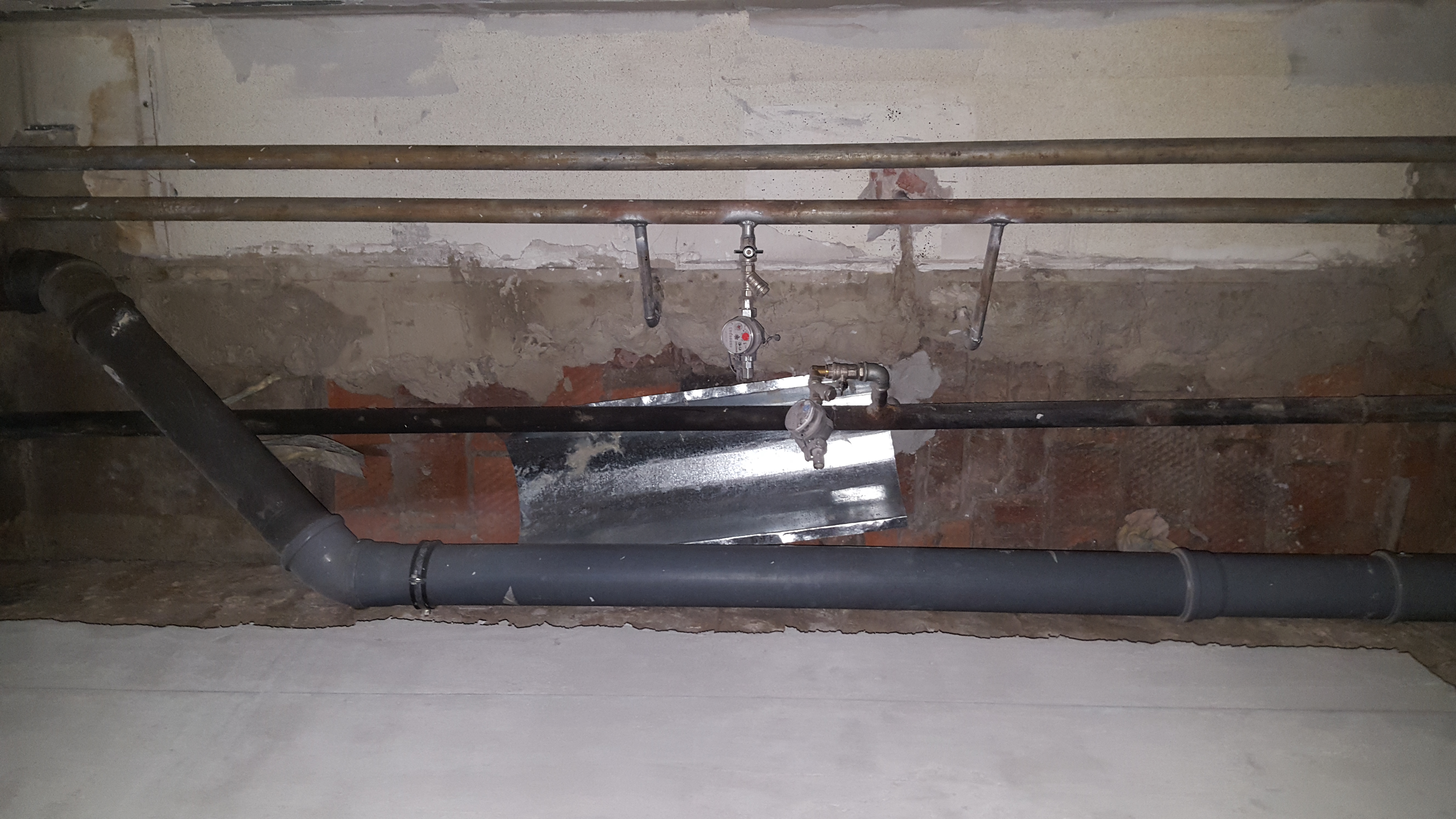

Да, у приятеля в доме один умник на последнем этаже решил убрать трубу канализации из своей шахты. Ему видите ли она мешала бойлер повесить. Причина проблем у соседей снизу выяснилась через месяцок, УК заставила всё восстановить. Tiger33, пусть УК сначала всё проверит.

eric, с УК видимо теперь придется много ругаться, так как по моей заявке при мне приходил сантехник и с ним поднимались на техэтаж. В итоге чисто визуальный осмотр и заверения что вентиляция работает нормально и дело в моем сифоне. Сифон и уклон по нормам проверю, если что буду искать еще потерпевших и может составлять коллективную жалобу. У соседей внизу также запах вроде бы есть. но они слабо разбираются в опросе и неизвестно что у них там сделано и срывает ли также гидрозатвор.

Tiger33, да, рисунок верный.

Tiger33, Есть большой опыт решения аналогичных проблем в т.ч. и с УК.

Установил вакуумный клапан на тройнике 50 мм у стояка, проблема не исчезла.

Mazayac написал: выбросы - это наоборот, засор на этажах ниже
Tiger33, да, похоже, что действительно проблема ниже этажами, не засор скорее всего, а что то типа того

master.msk, это прямо под нами для такого эффекта должно быть или может быть и ближе к первым этажам? С другой стороны в нашем сантехшкафу смысла нет в таком колене особого.

Tiger33, вызовите BV вместо бесполезных танцев с бубном.

Tiger33 написал: Установил вакуумный клапан на тройнике 50 мм у стояка, проблема не исчезла.
Tiger33, теперь продайте его тов. shuryaev, чтоб думал прежде чем бестолковые советы давать :)

15.01.2019 в 14:42:37
BV, да я особо и не надеялся сильно то. Просто решил попробовать,тем более продается по дороге и цена вопроса небольшая. Сейчас все на стадии ремонта, ванной буду заниматься наверное не раньше средины лета, тут похоже от застройщика еще сифон маловат по глубине. Ближе к делу посмотрим, напишите тогда в личку пожалуйста ваши условия на будущее.
