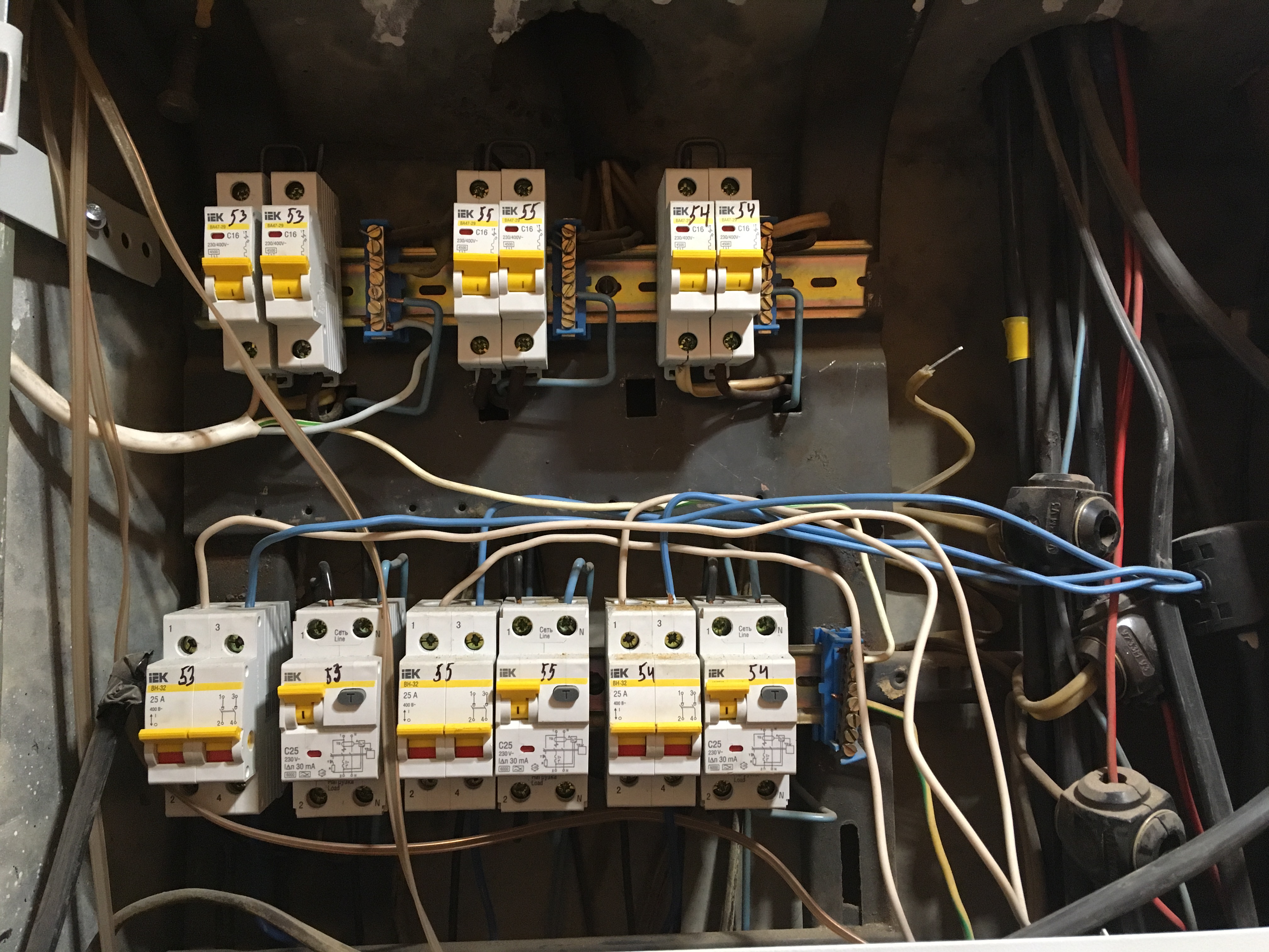

Добрый день! Переехал в «новую», старую двушку 65го года. Провода 2,5 алюминий. Каждая комната соединена последовательно кусками ляминия. Если в коридоре оборвётся цепь, то все разетки в квартире сразу тухнут.менять провода не стал, проштрабил, сделал коробки, убрал скрутки, поставил ваги. Но, с кухней не знаю, что делать, не хватает опыта. На Кухне стоит: стиралка, чайник, холодильник, духовой шкаф (в доме газ) может быть ещё что-то. Если это одновременно будет работать - это ж какая нагрузка на провода!?! Видно, что из щитка предыдущий хозяин кинул кабель от автомата на 16 ампер с другой стороны розетка алюминиевая та что последовательно идёт от коридора, потом большая комната, малая комната. Вот думаю, медный кабель с сечением 2,5мм это ж кватт на 6 не больше? Как все это может быть подключено на одну линию? И в щитке два автомата на 16 ампер, подкрадываются мысли что сеть слабая ((( Алюминий 2,5 это ж вообще 3,5 кватт ((( Звонил в мосэнерго, мне по квартире сказали стоинагрузка 5-60 ампер. В общем, как мне провести проводку на кухню подо всё? С комнатами Бог с ним. Но вот кухню хочется по уму сделать.

10.01.2019 в 20:14:19
Kirillk написал: Звонил в мосэнерго, мне по квартире сказали стоинагрузка 5-60 ампер.
Это как понимать - у Вас вводной на 25 А это 5 кВт.
Kirillk написал: В общем, как мне провести проводку на кухню подо всё
В каком смысле - лишь бы работало или надёжно?
Kirillk написал: На Кухне стоит: стиралка, чайник, холодильник, духовой шкаф (в доме газ)
СМ - 2 кВт в пике, чайник от 1,5 кВт на 2-3 мин.Холодильник (какой новый старый) от 100 Вт (0,1 кВт), ДШ не больше 3,5 кВт, если не экзотика. Мах. потребление в завсимости от режима. Ну и различные коэффициенты ссылка.
Если ни чего не будете добавлять, то хватит двух линей на 2,5 (кабель ВВГ нг 3х2,5, если в щите нет земли, всё равно 3 х жильный кабель прокладывать. Либо как вариант проложить до кухни 4 ку под АВ на 20 А, а на кухни поставить доп.щиток и розетки защитить АВ на 16 А. Водогрей не планируете?

Тяните в квартиру 3х6 кв.мм. и ставьте щит. От него отдельные линии 3х2.5 на стиралку, на духовку, на остальные розетки кухни, итого: 3 линии . Старые линии комнат временно или надолго в этот же щит и постепенно сможете модернизировать всю проводку в квартире.
