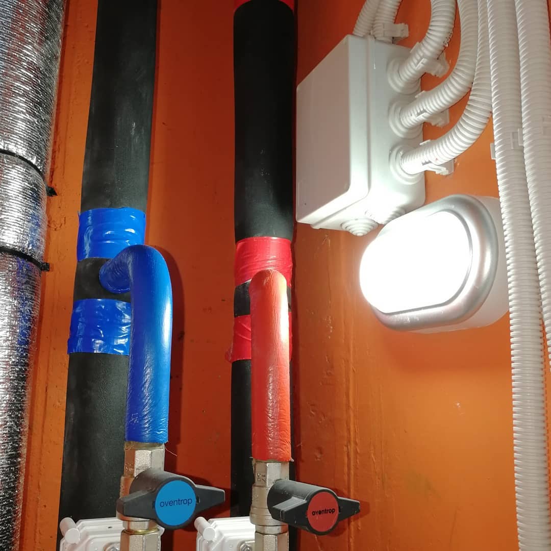

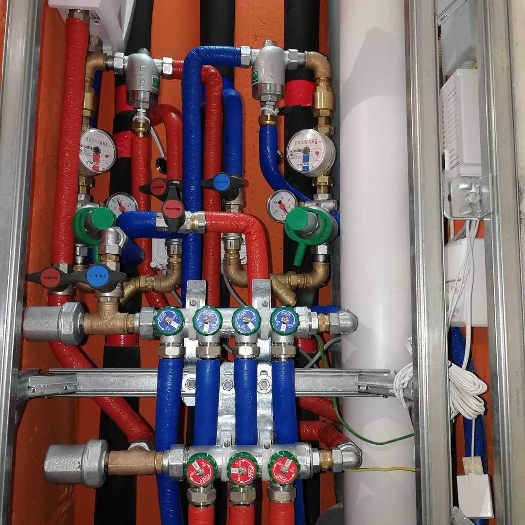

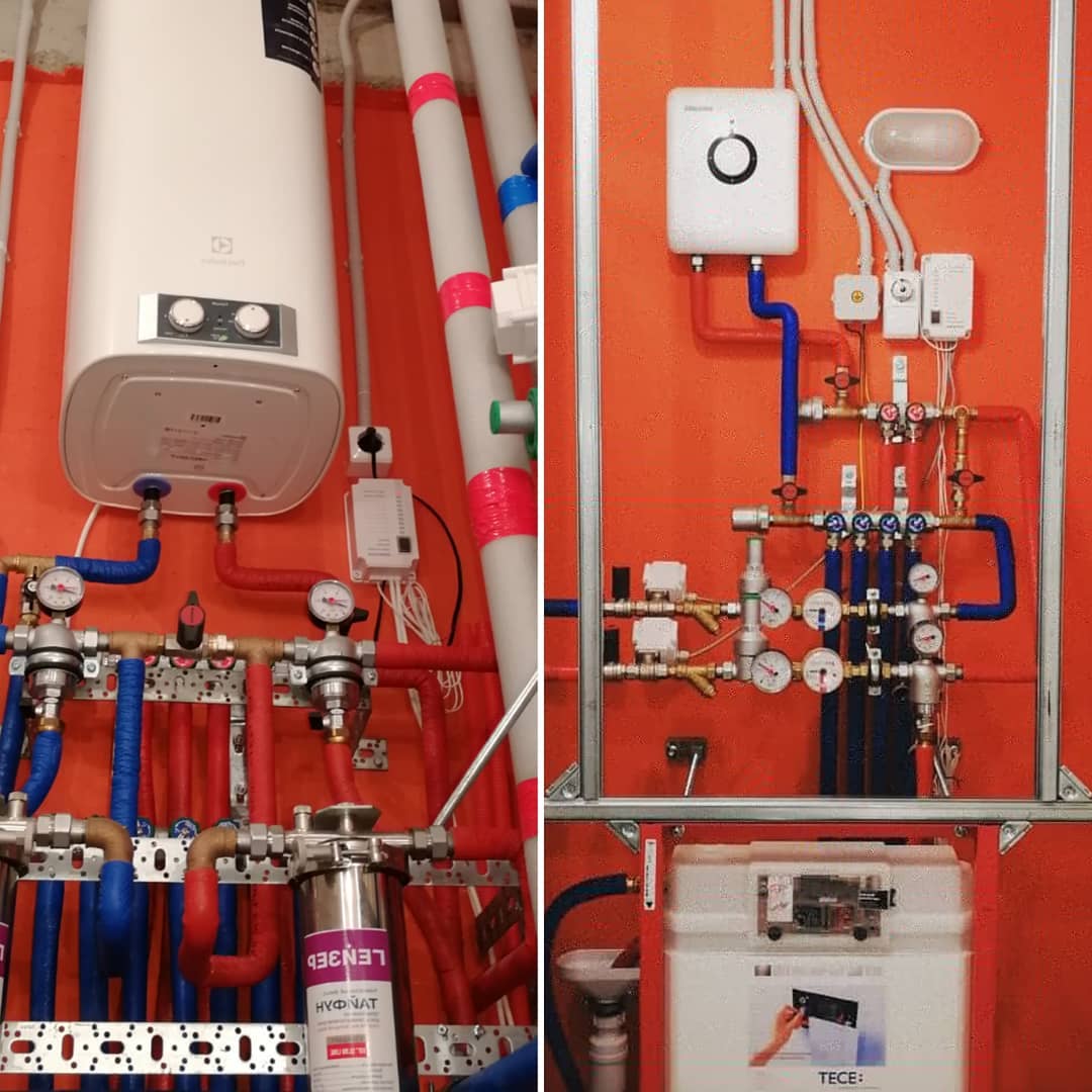

master.msk, я регулярно вижу фото у мастеров, где стены чем-то покрыты, явно не краской. Вот к примеру:

Posix86749, вот так, по всей видимости:

Обычно так красят
Ну и да, это гидроизоляция.
