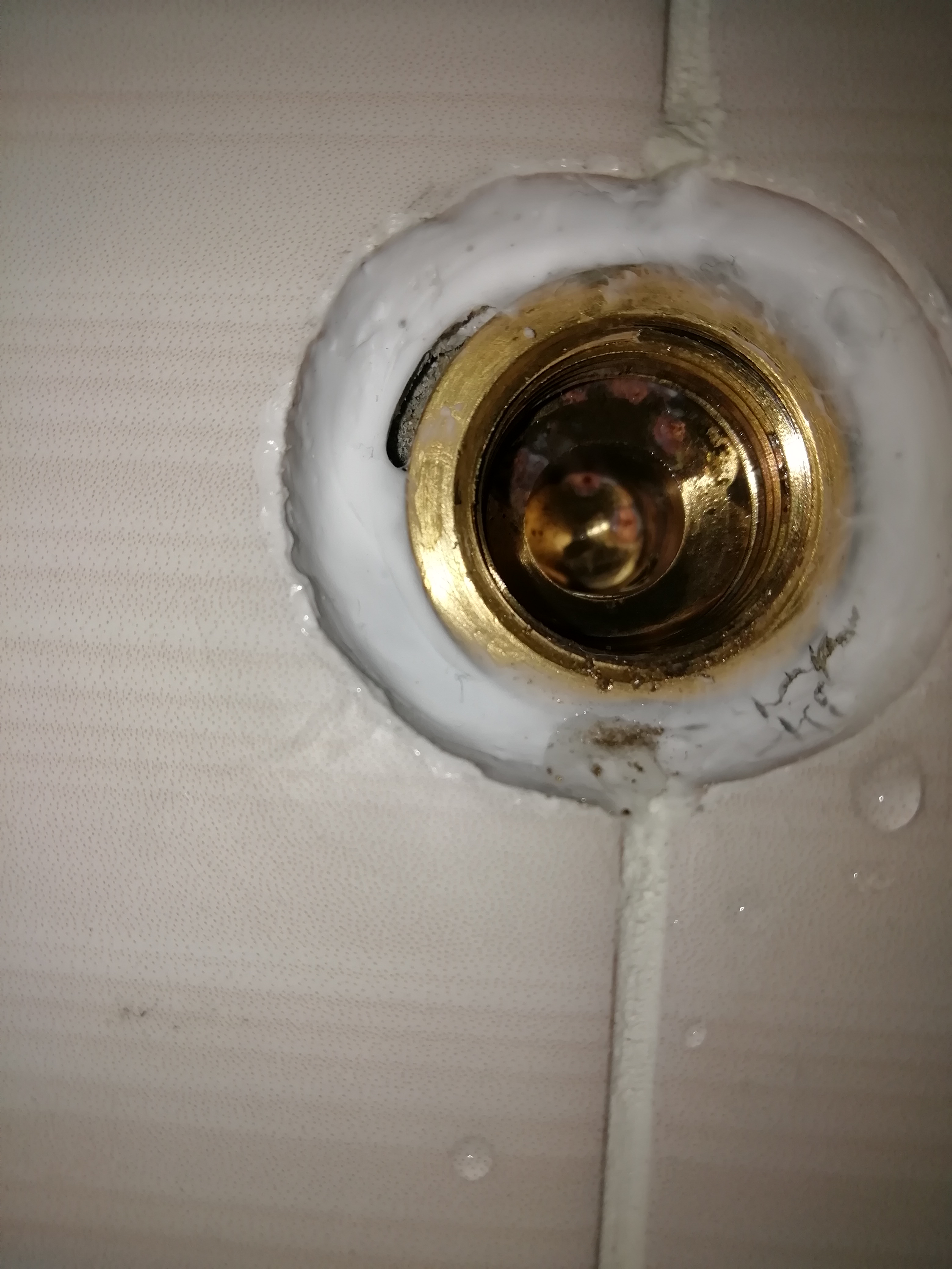

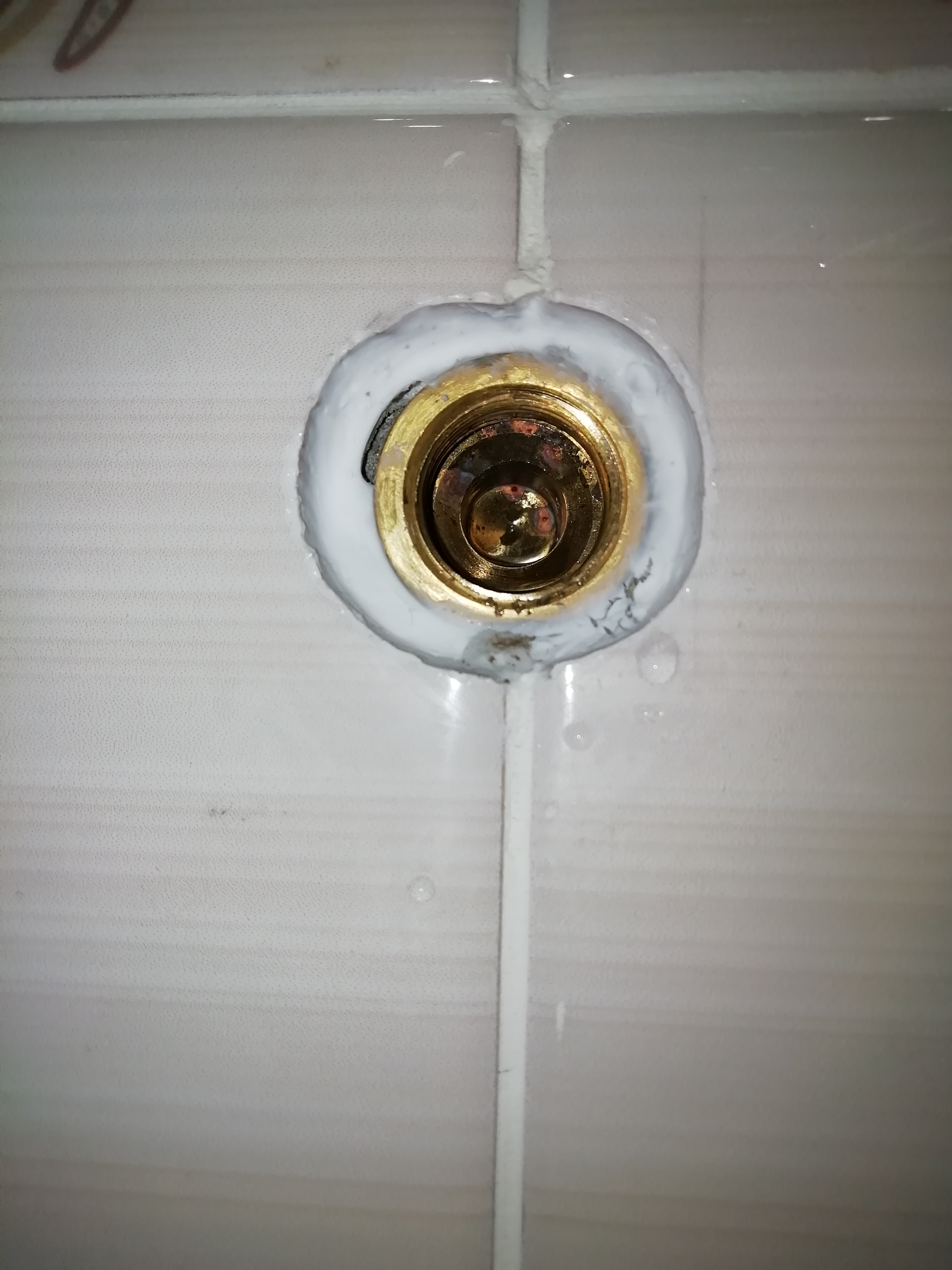

Откручивал кран, обнаружил странности в водорозетке, что бы это могло быть? Смонтировал около года назад, большую часть времени стояла заглушка, именно этим выводом не пользовался.

Что смущает?

Shkeddy, пятнышки похожие на ржу

Шламовая коррозия. Смоется.
