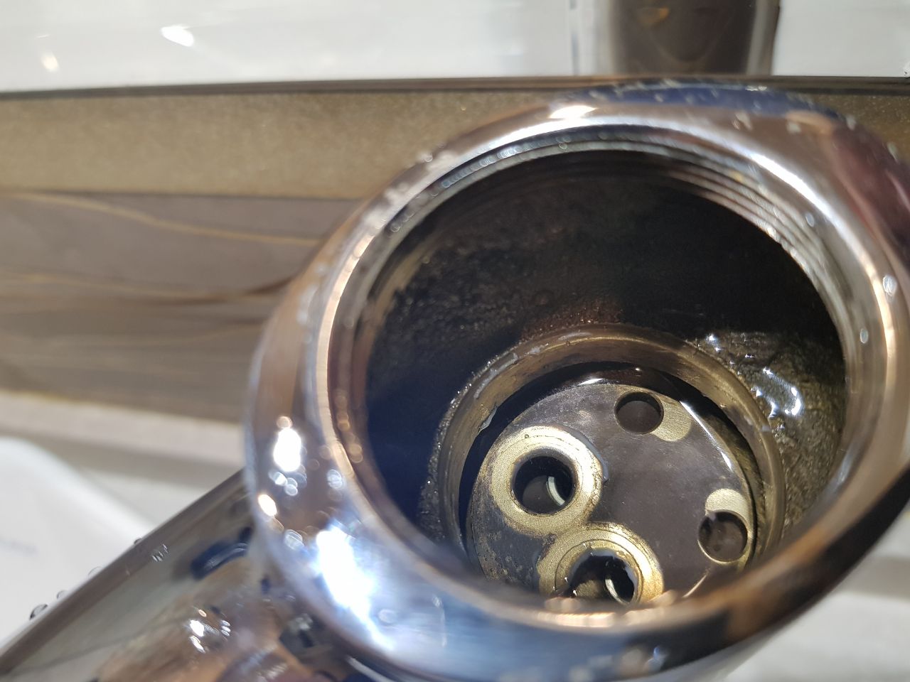

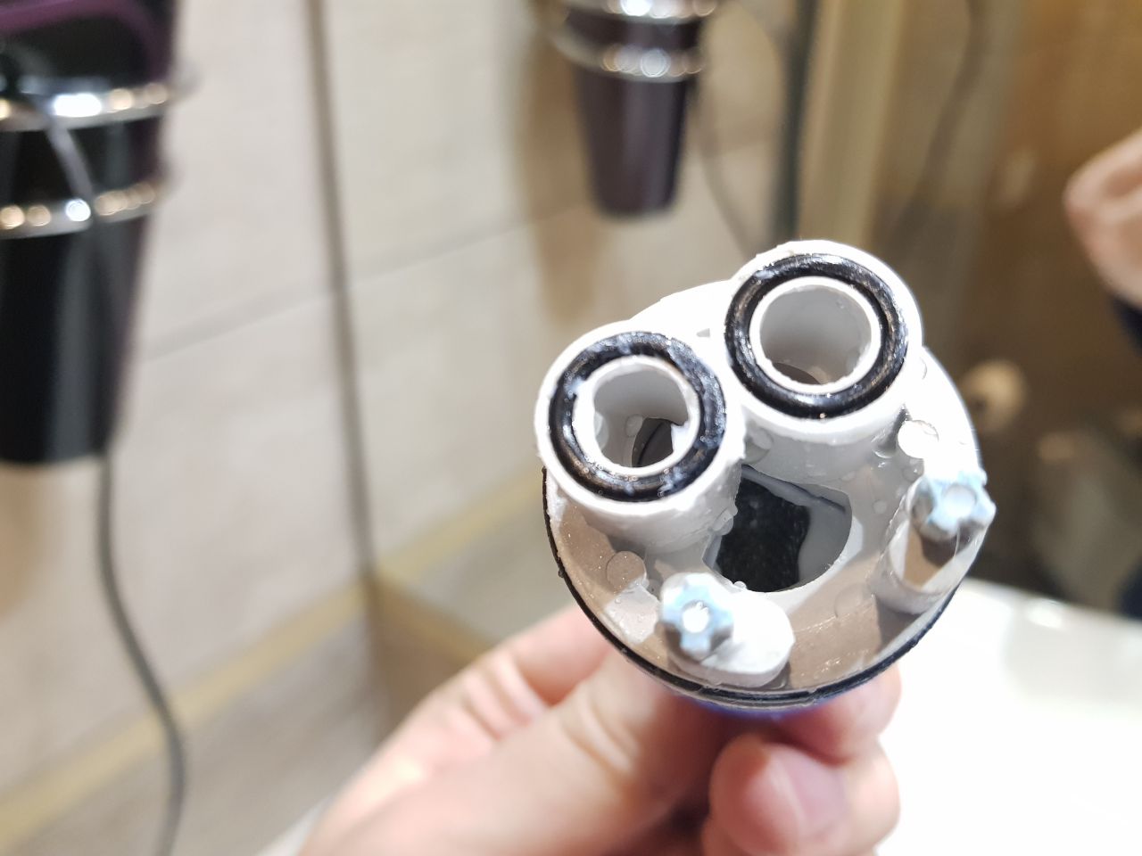

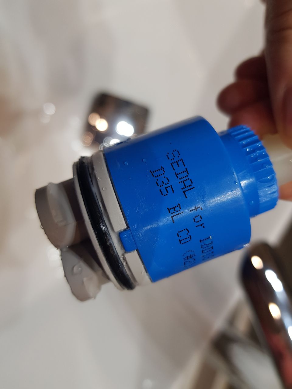

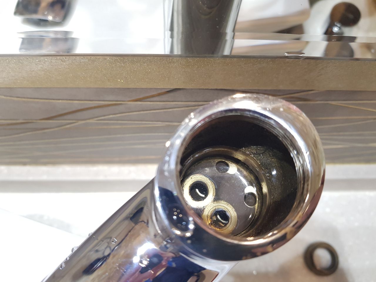

Друзья, выручайте советами. Относительно новый смеситель lemark - менее года, подтекать начала кран-букса (на вид в идеальном состоянии), купил новую аналогичную. Продавец сказал смазать спец составом (типа литола на вид, при нем сделал), установил новую на сухую, просушив и протерев внутри места под кран-буксу. СТарая текла в выкл и вкл состоянии, - новая только при включении воды. Набирается на вид из внутренней части механизма. Нужны ваши советы на предмет как это исправить

uaaa, это картридж, а не кран-букса!

Похоже картридж не совсем плотно входит в отверстие вот и подтекает. Можно попробовать фиксирующие штыри немного укоротить. И/или подмотать например фум-ленту на резинку по периметру картриджа.

Прежде чем мотать, померить глубину в смесителе от дна до зоны уплотнения и от нижней плоскости до резинки картриджа. Это поможет понять поможет ли вообще подмотка или нужен другой картриджа с несколько иным положением резинки. Если есть ещё старый картридж, то можно его приложить к новому, что бы оценить визуально и не мучиться с линейкой.

Вода появляется из внутренеей части механизма картриджа. Там на общем фото выше видно. Т.е. не из под гайки, которая прижимает сам картридж
