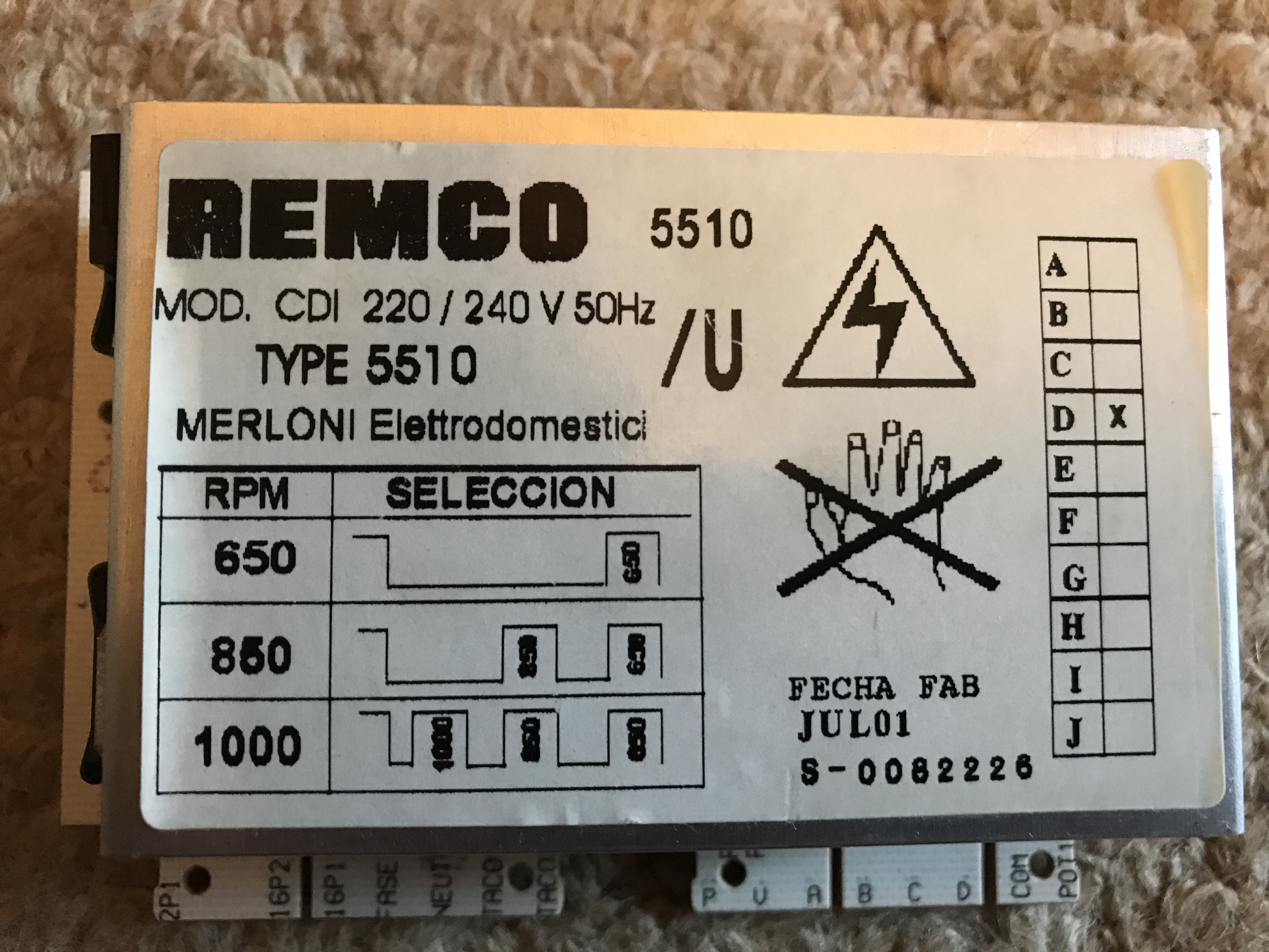

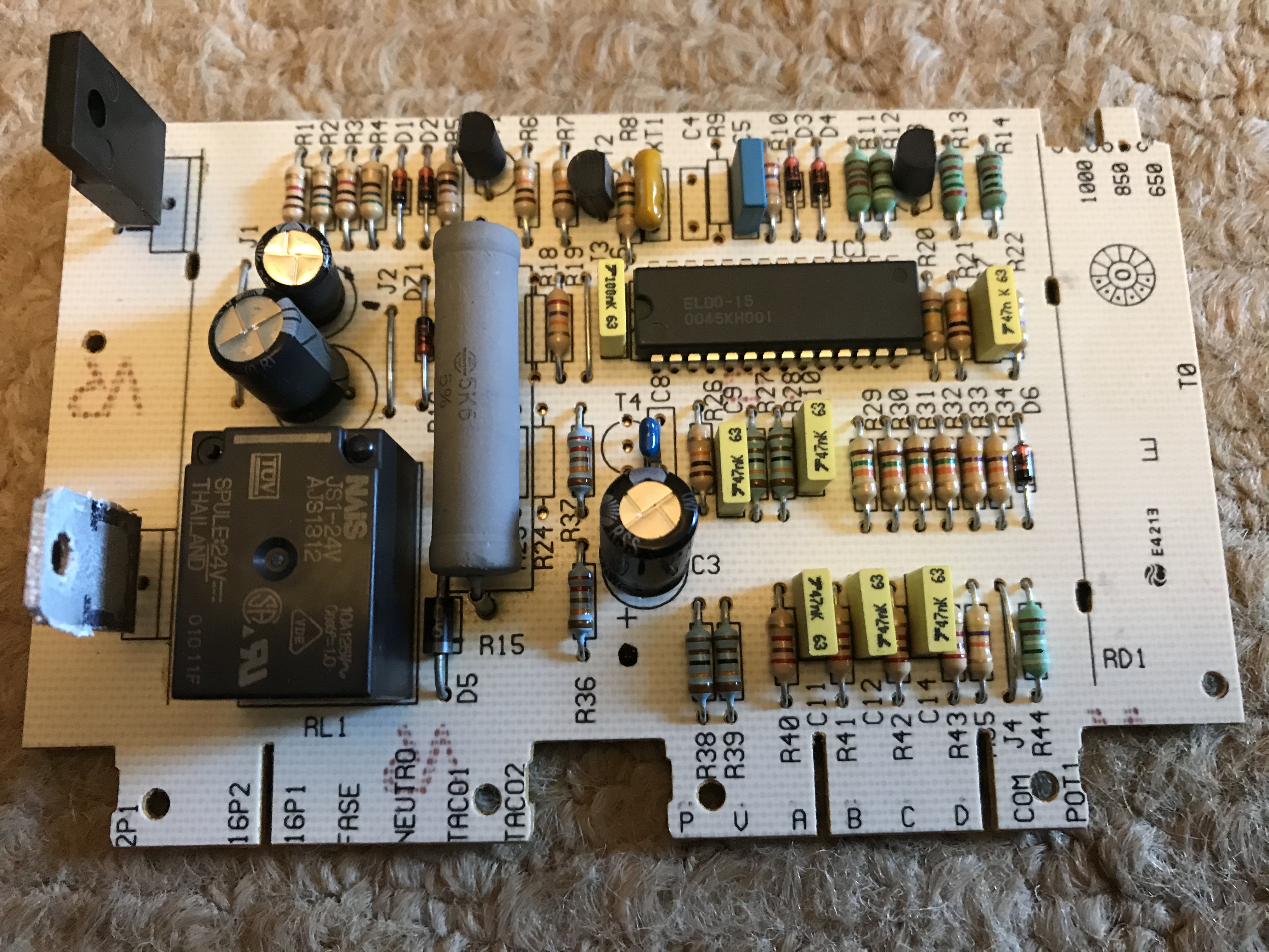

VAssya
VAssya
Регистрация: 13.03.2006
Сообщений: 428
08.08.2020 в 20:11:29
старыймастер написал: Вообще-то указывал я модель в начале темы .
Ariston LB 8 TX Margherita
Короче. починили. Грелась плата. Ремень был в норме. И вроде с конденсаторами засада какая-то была. Развод это или нет- не знаю. Наверное не без этого. Но не в ремне дело было точно. ПОдробнее сказать не могу, тк родственница присутствовала.
старыймастер, Была аналогичная проблема, и так как на просторах интернете решения не нашлось, пришлось разбираться самому. Вопрос решился заменой трех электролитических конденсаторов в блоке управления REMCO 5510.
Надеюсь , многим поможет мое решение.
