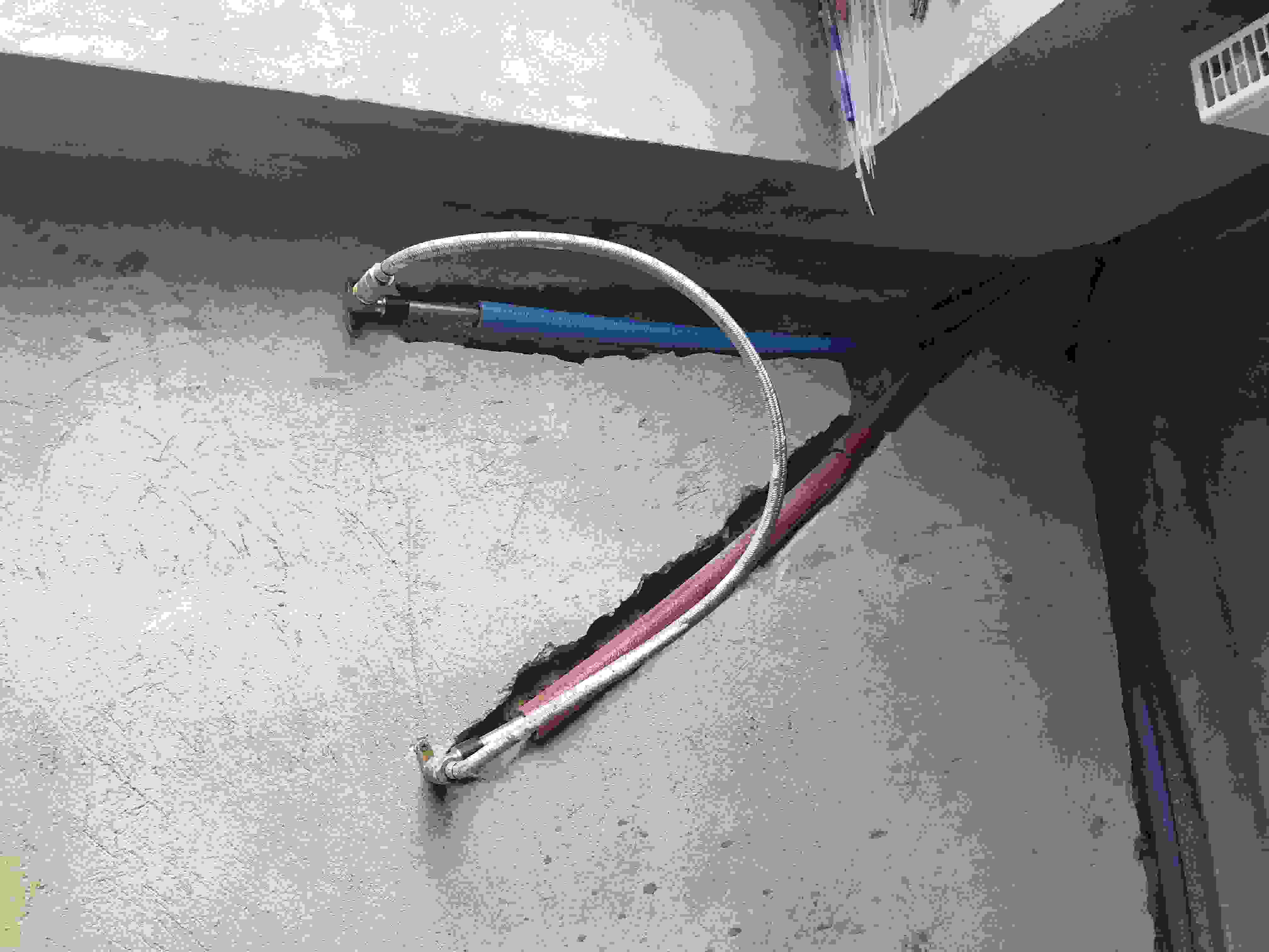

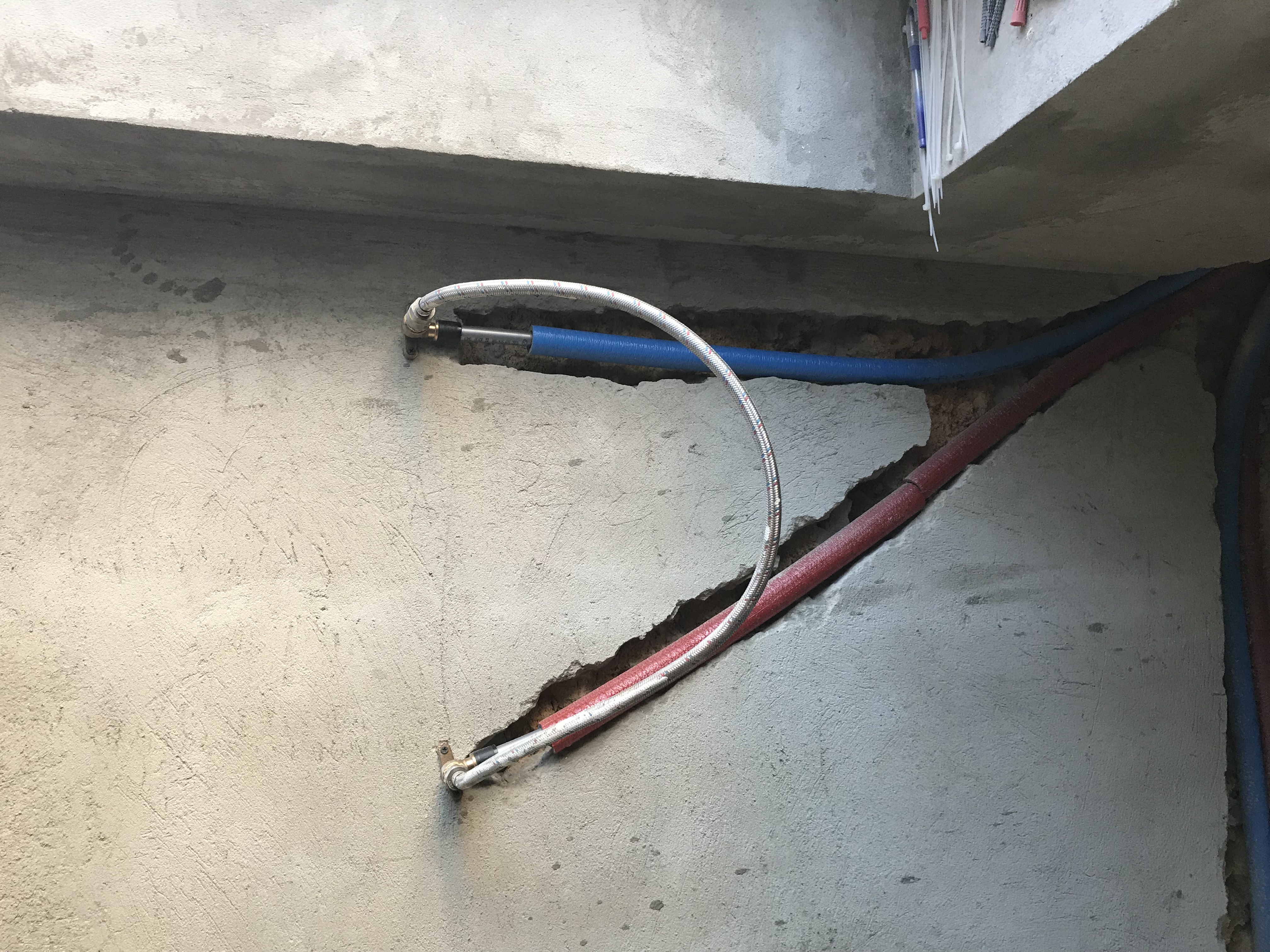

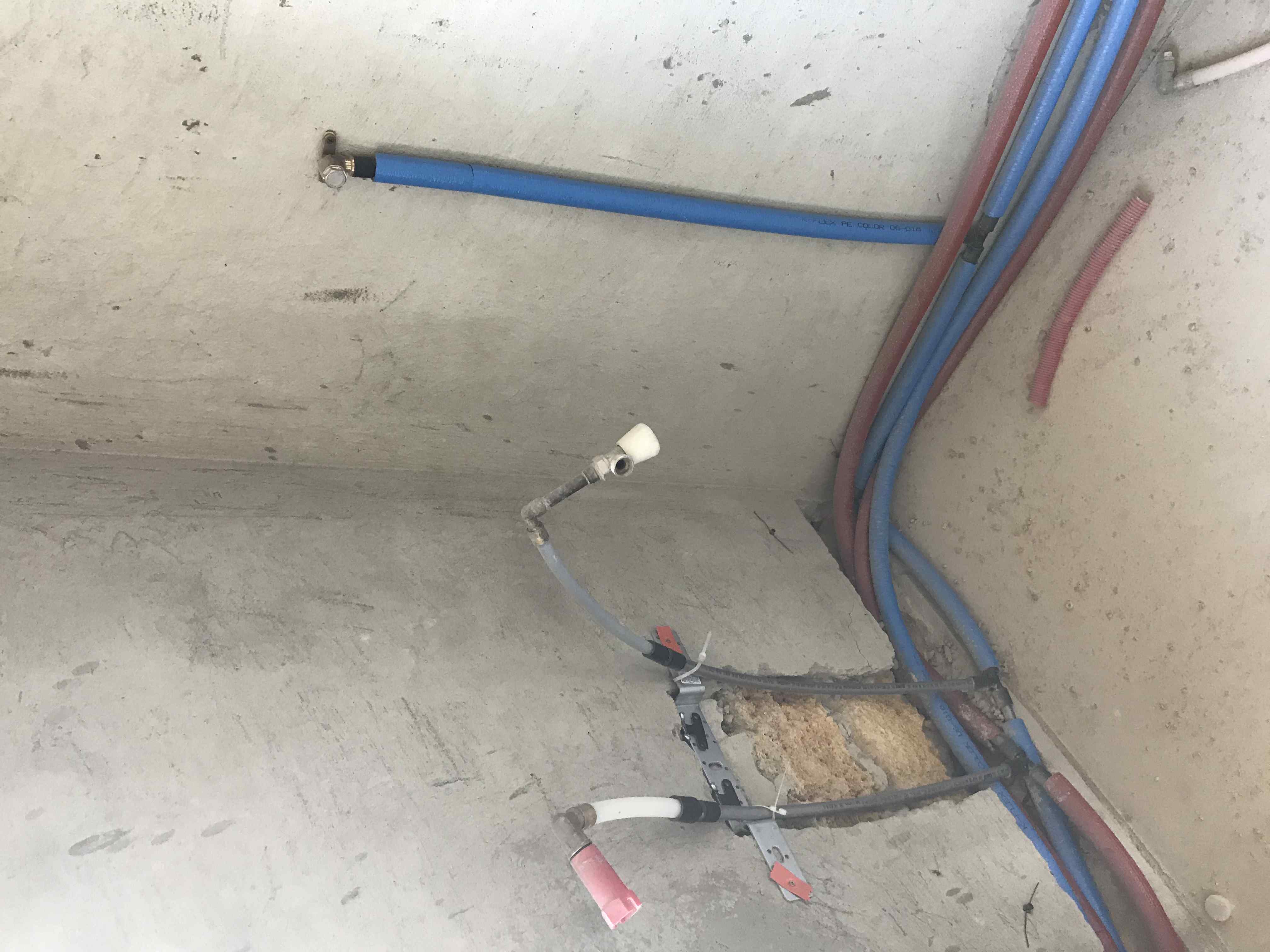

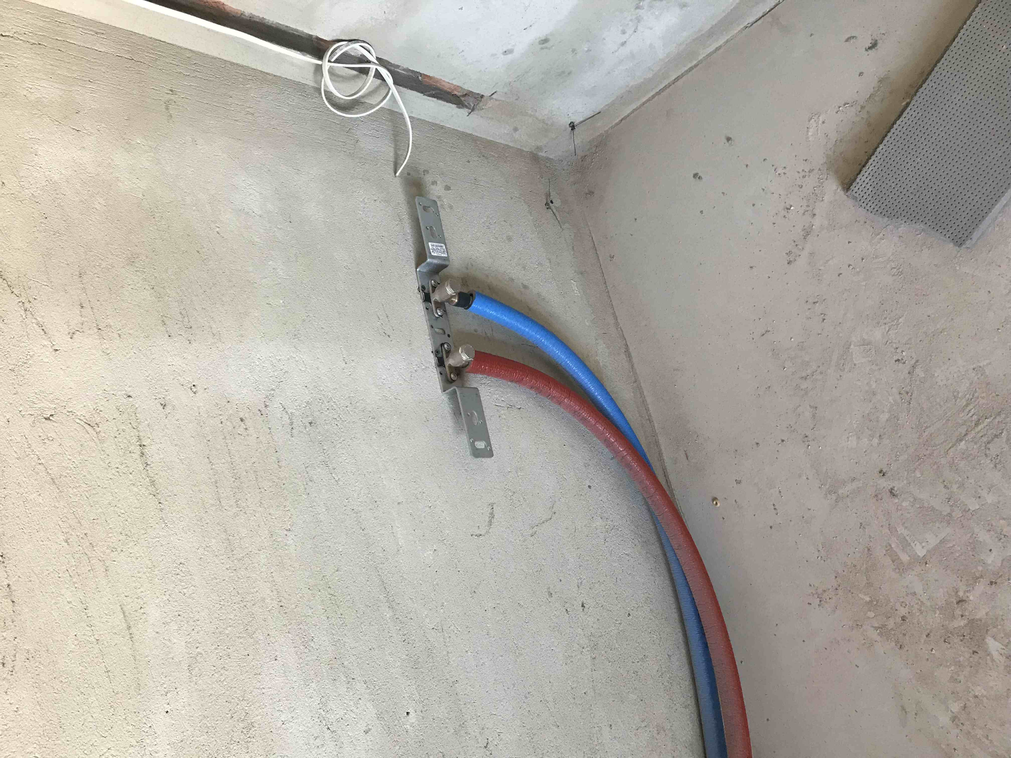

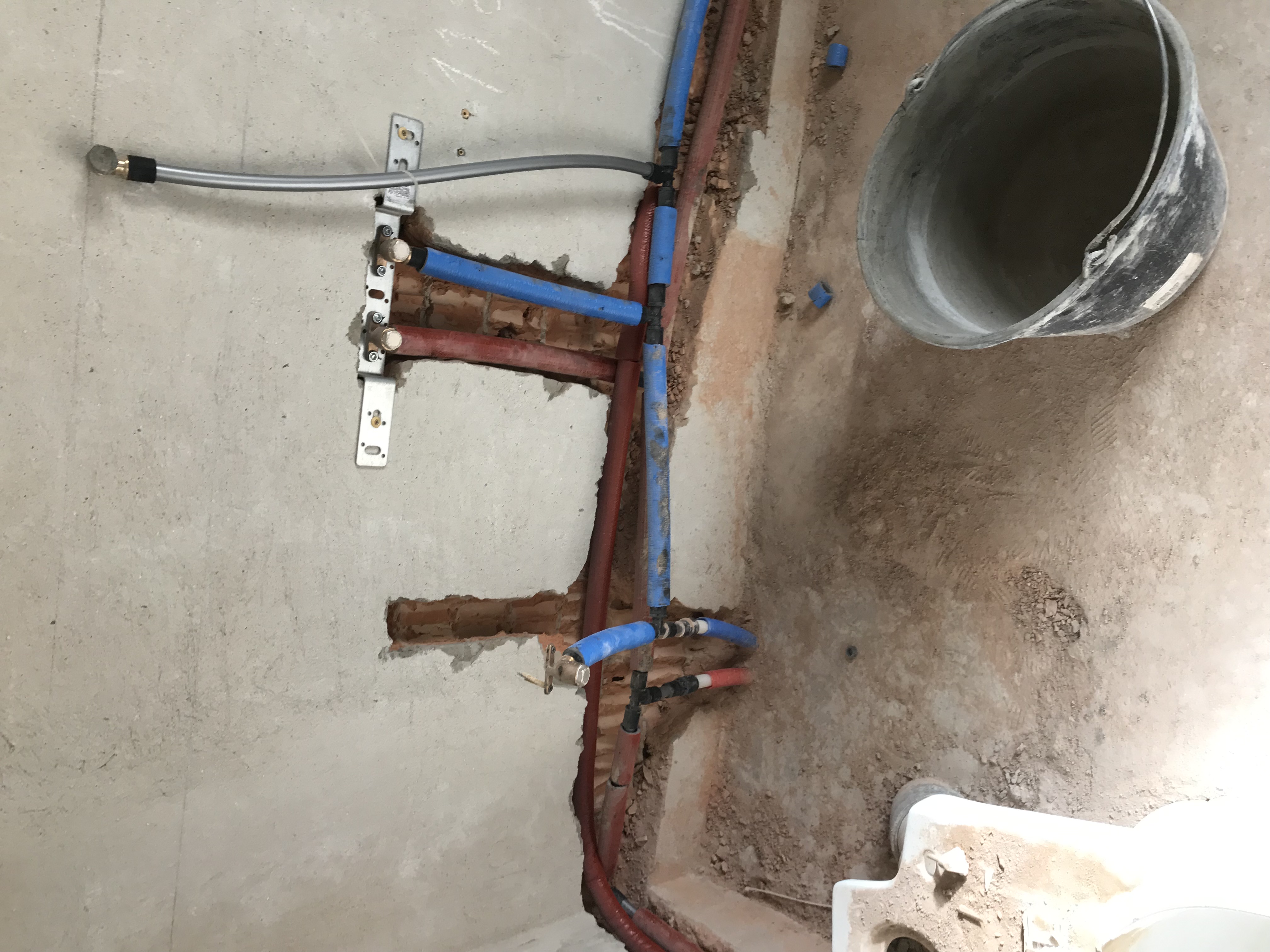

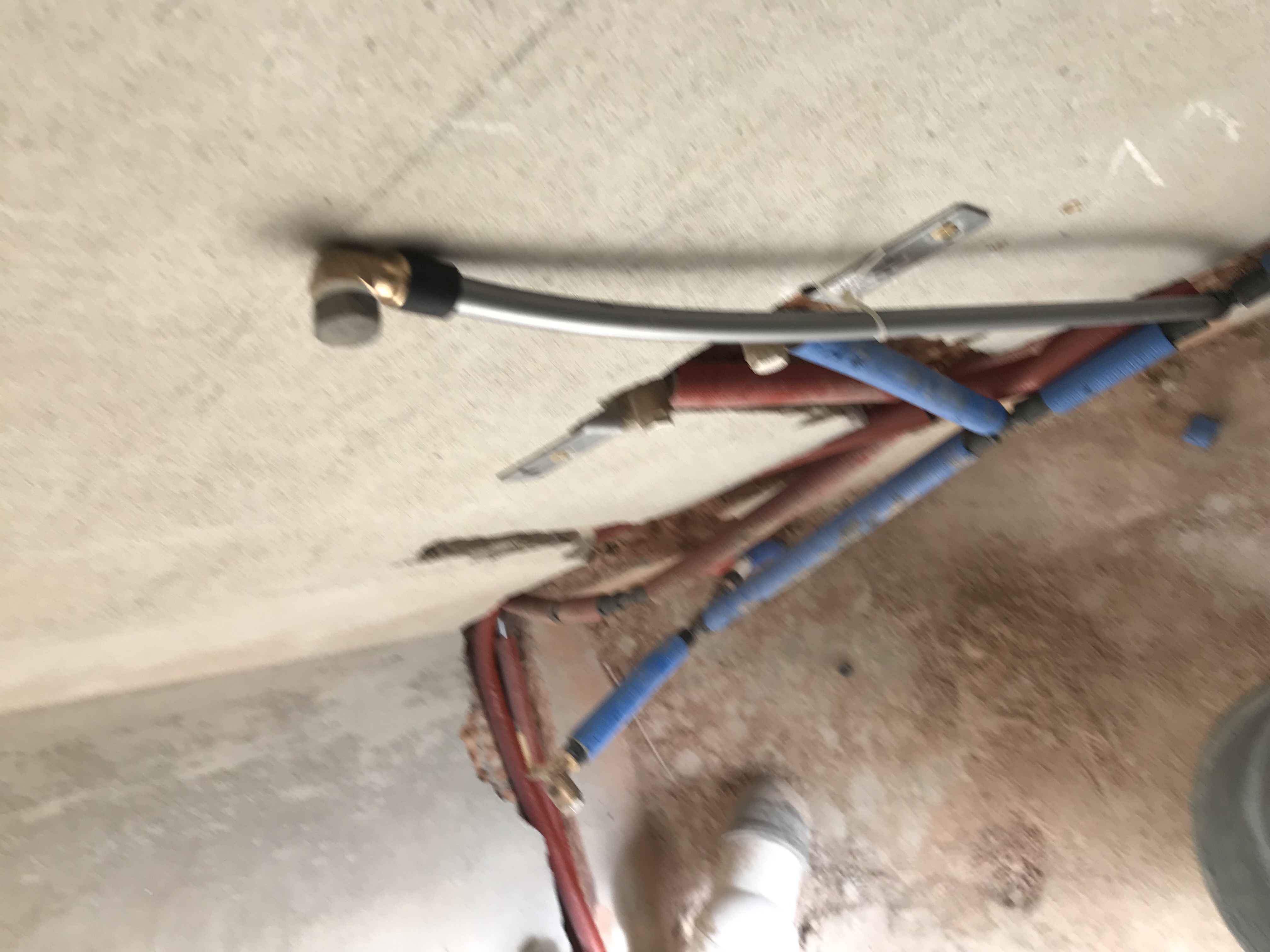

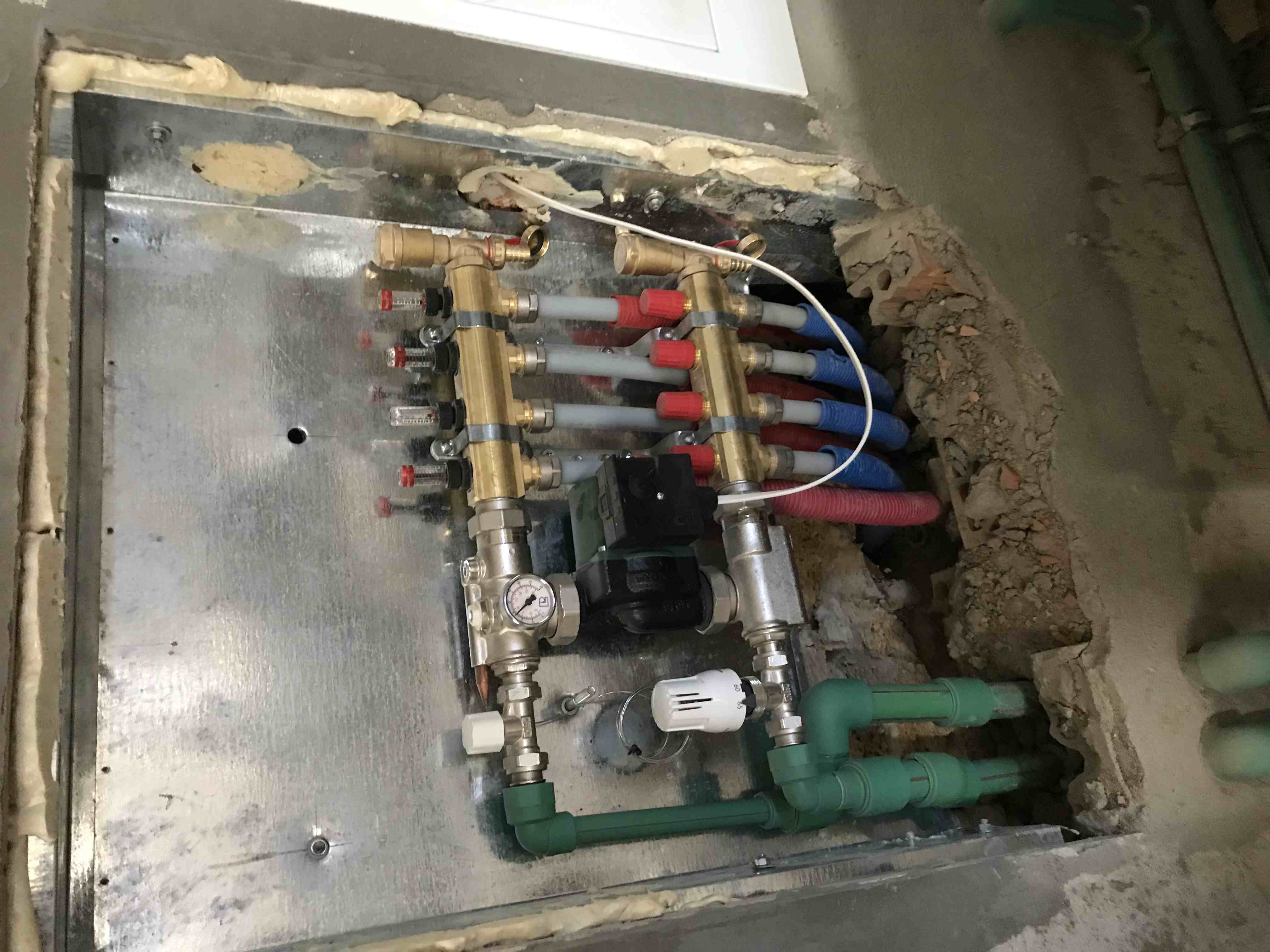

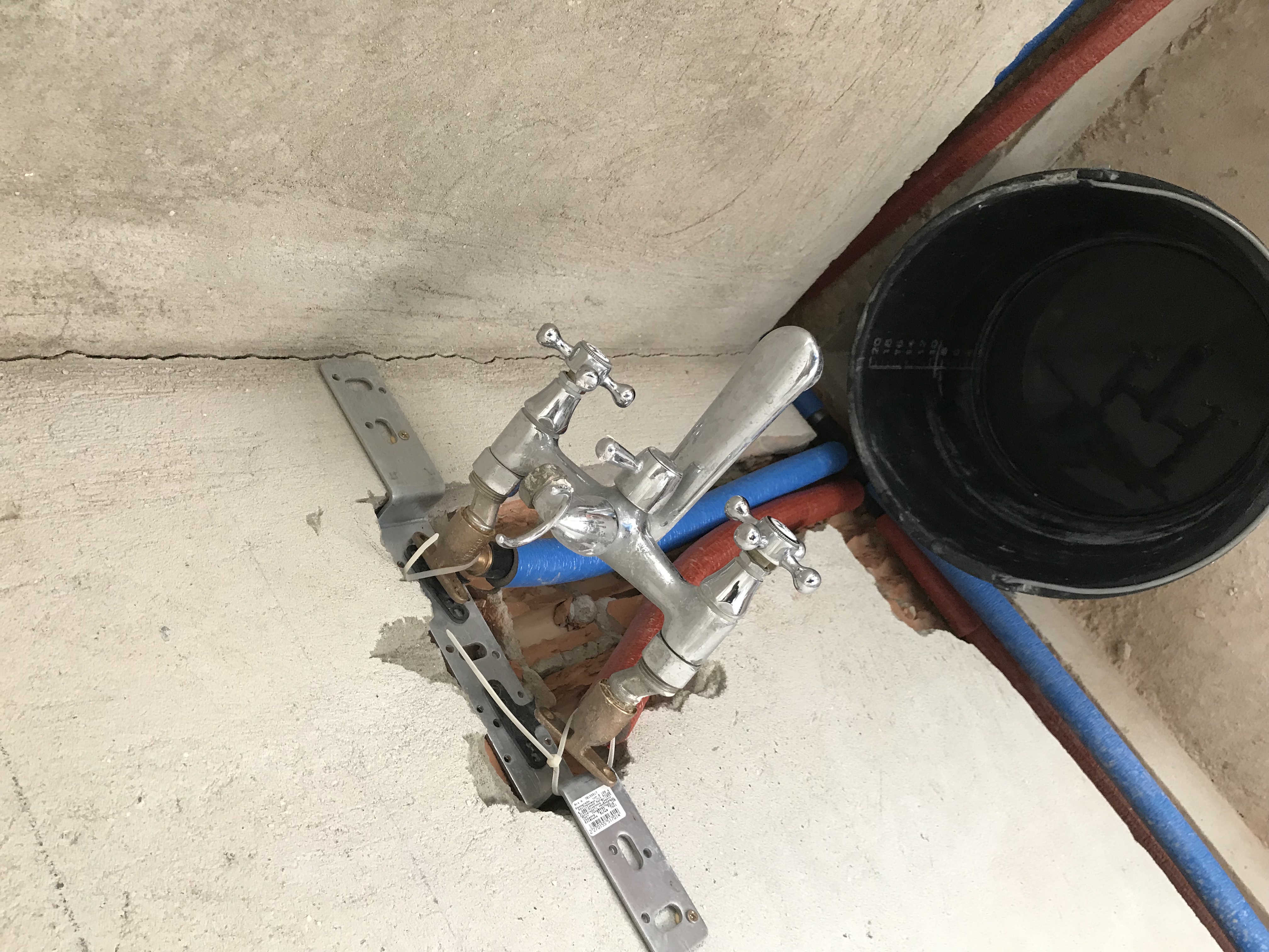

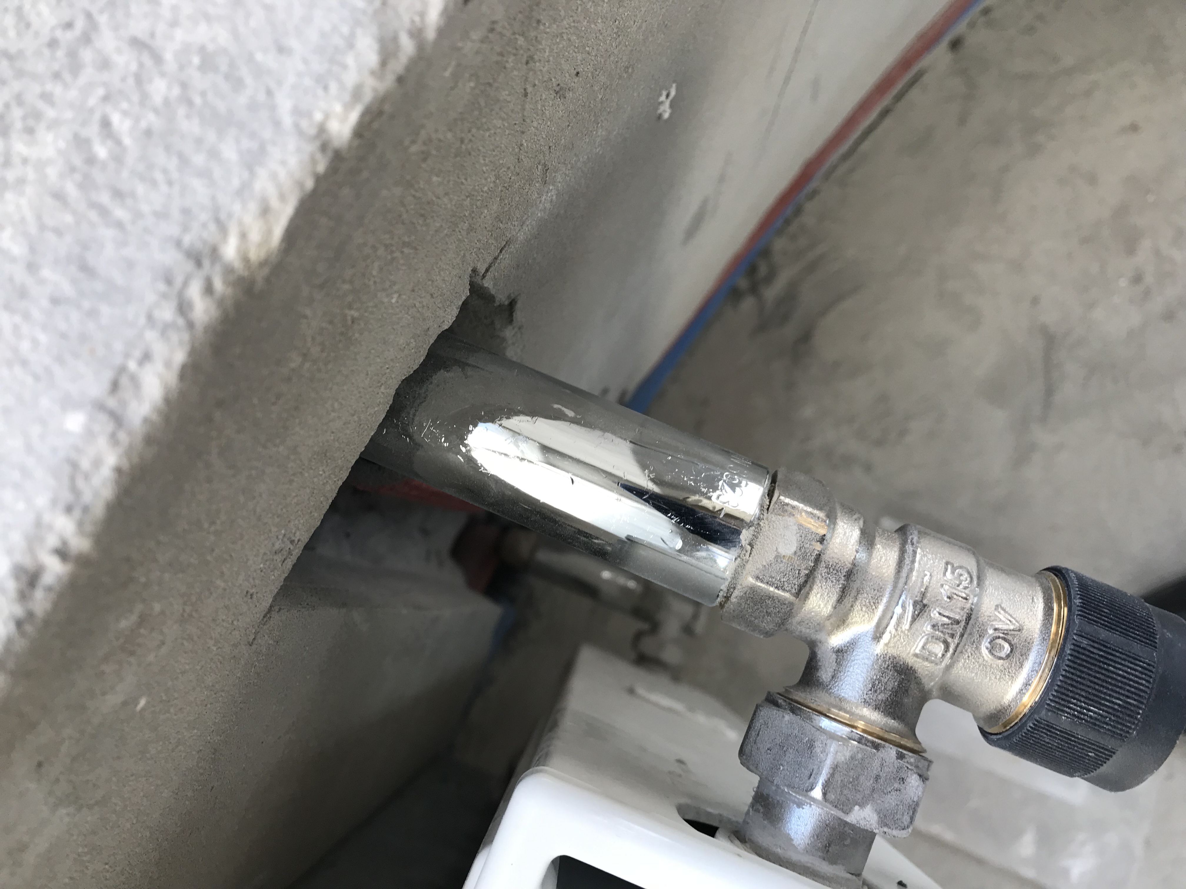

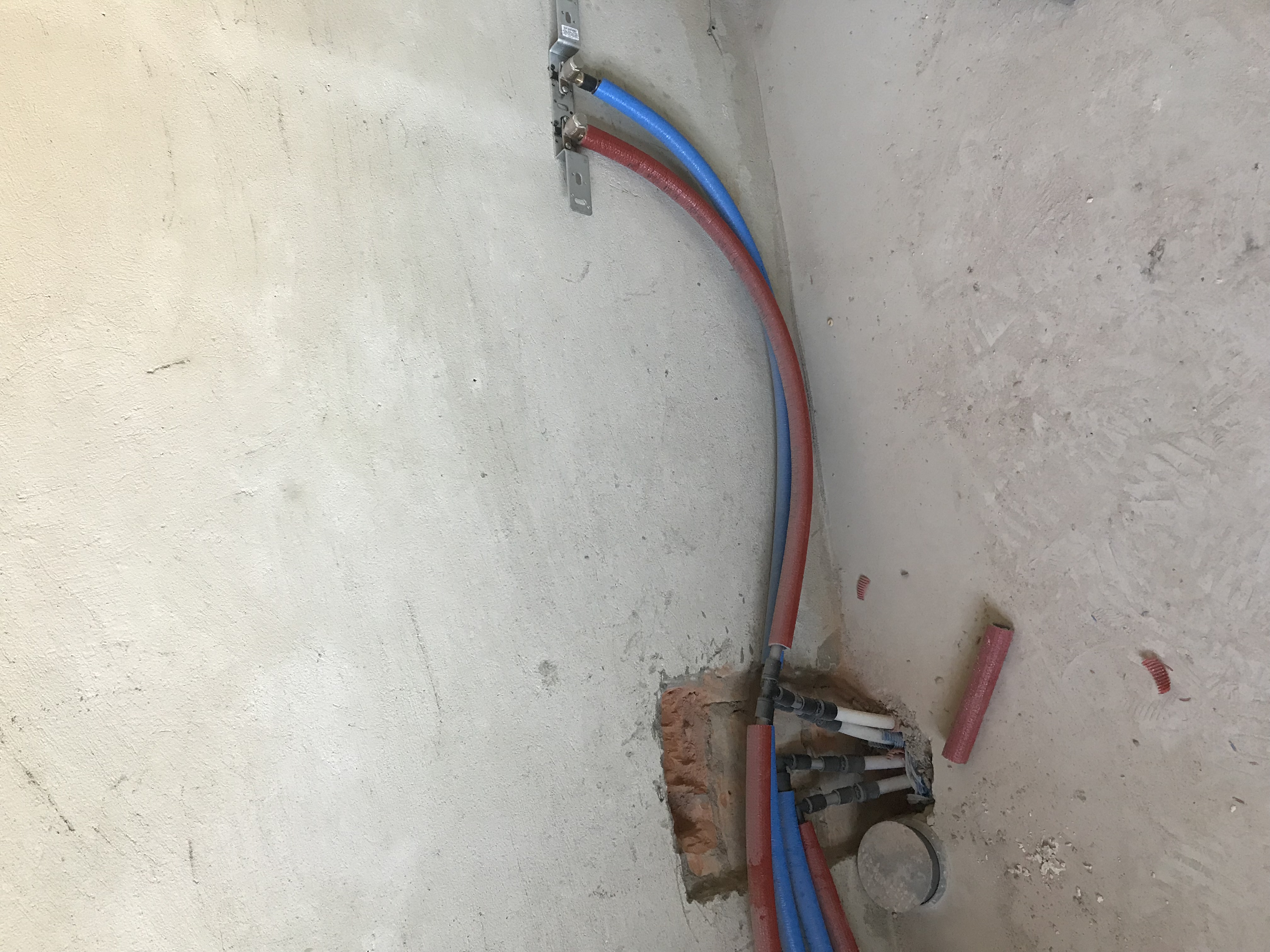

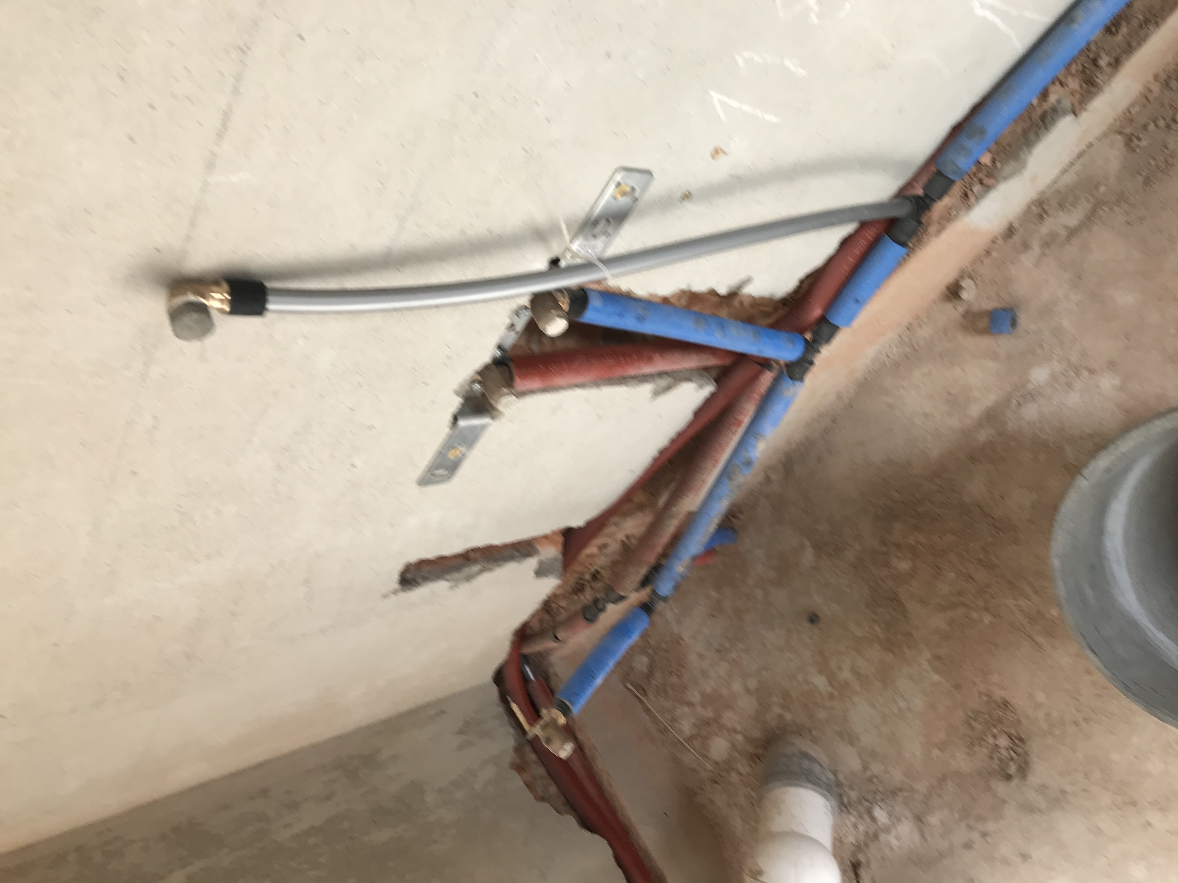

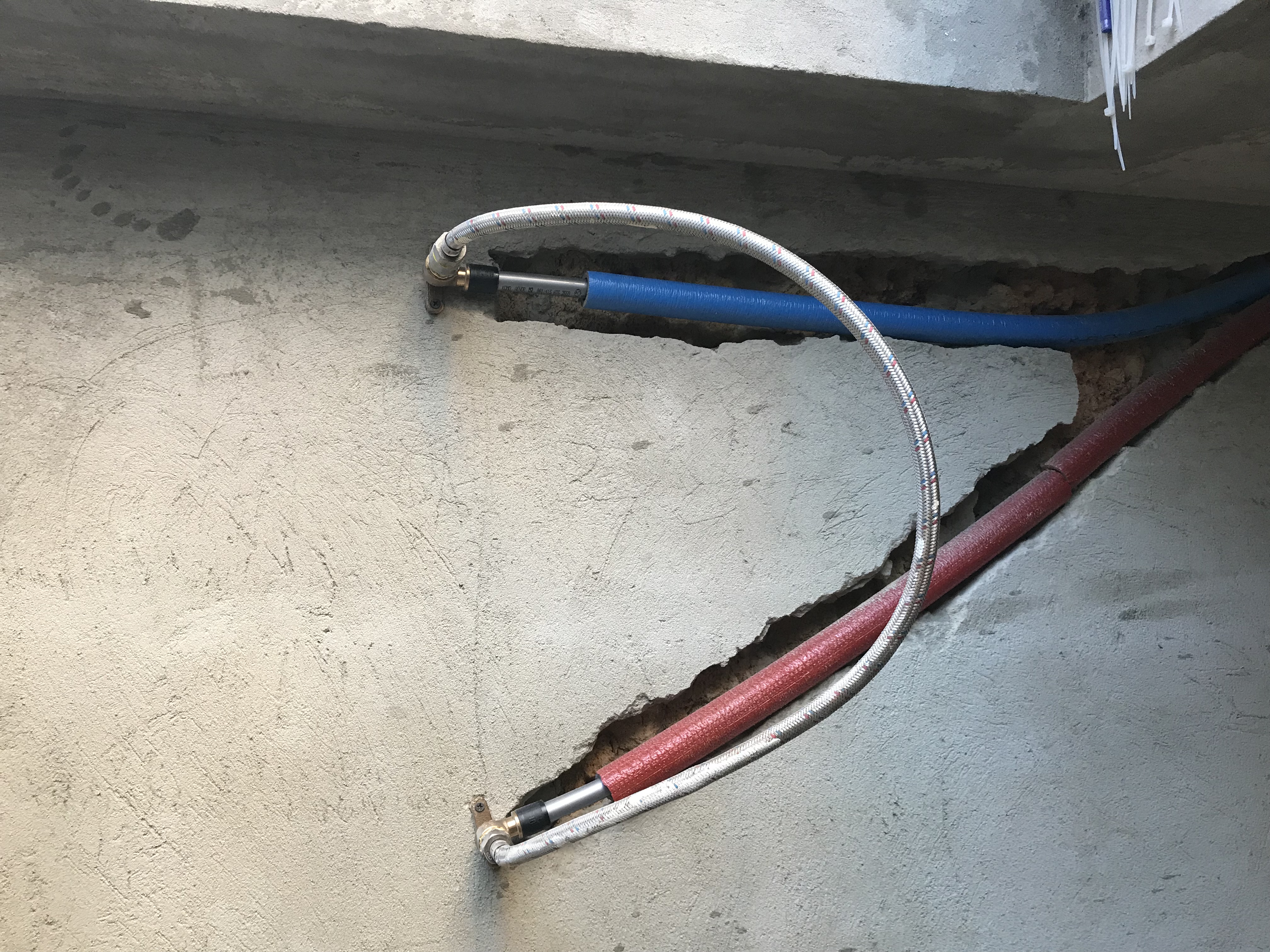

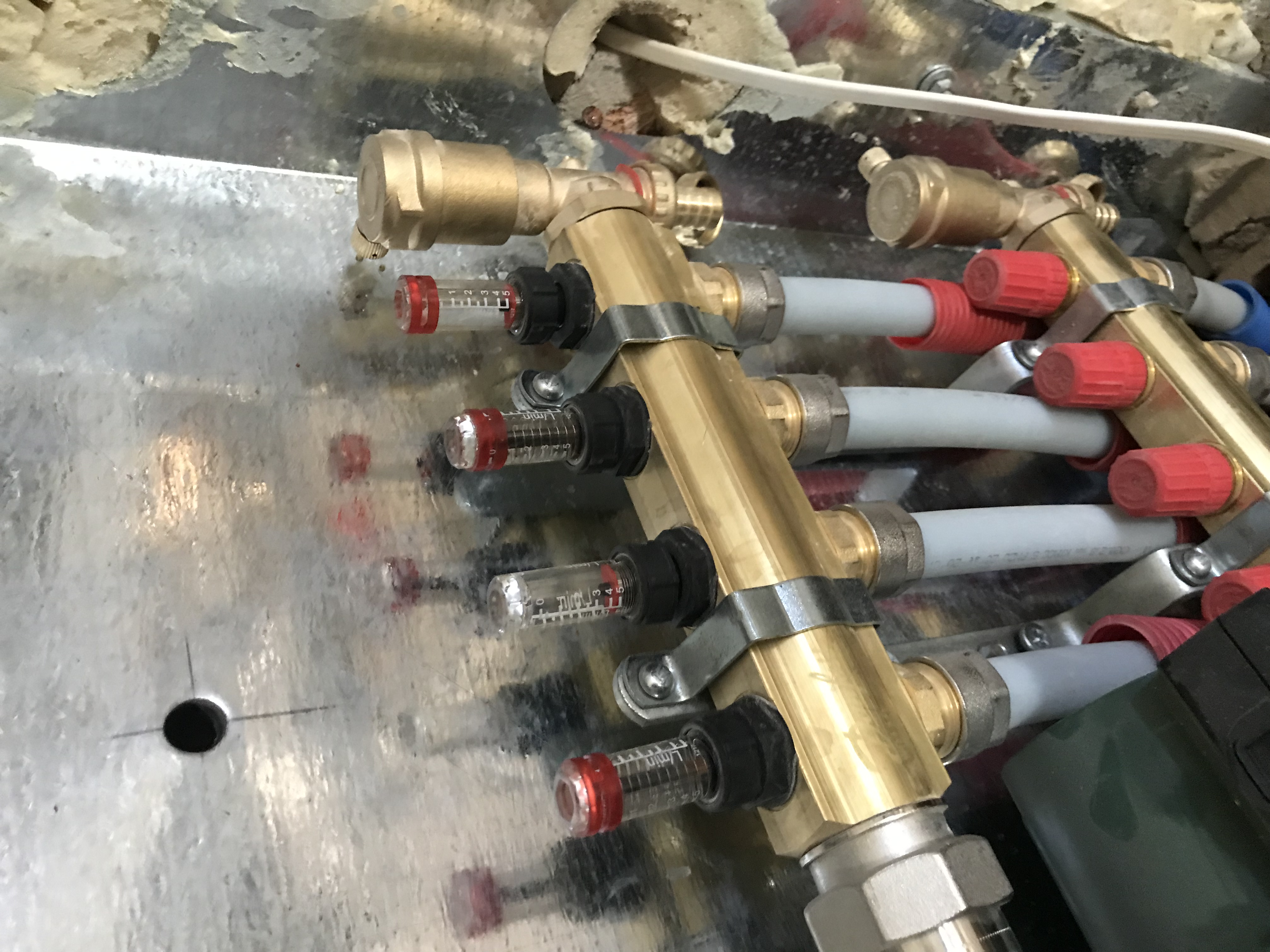

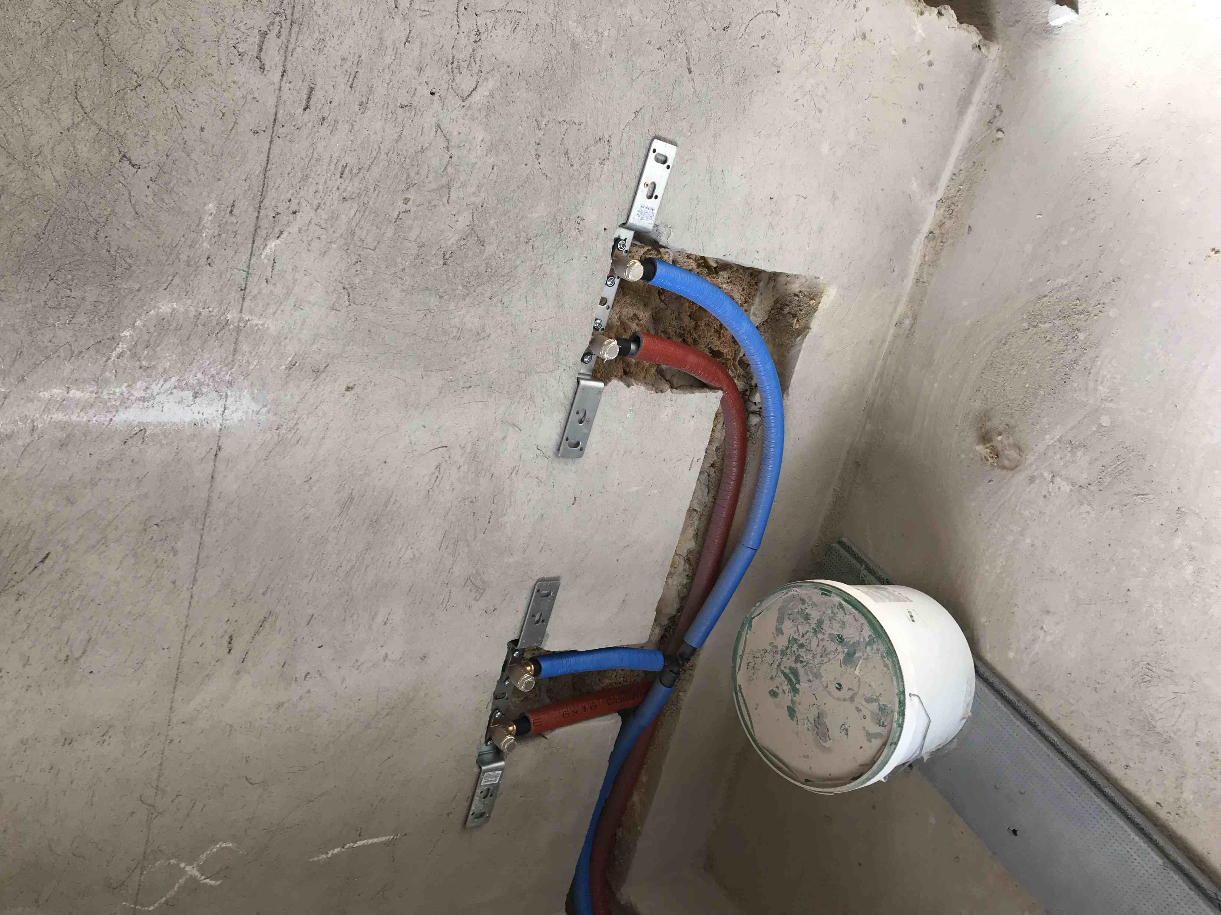

Добрый день!
Оцените пожалуйста работу сантехников.

ужас, но может у вас это норма...

shuryaev, Нет, к сожалению, это не норма. Оставил на женщину ремонт и вот результат от горе-мастеров

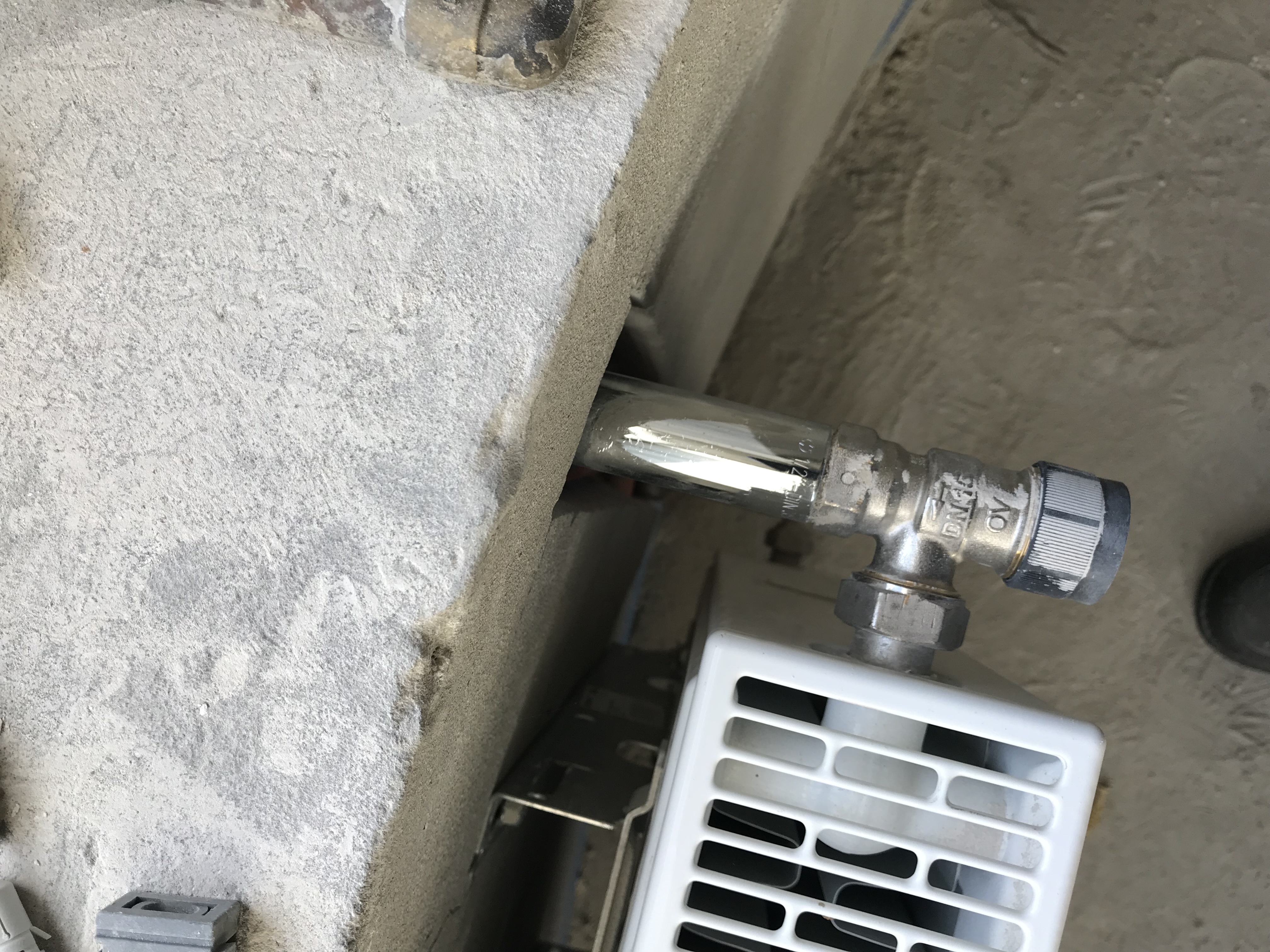

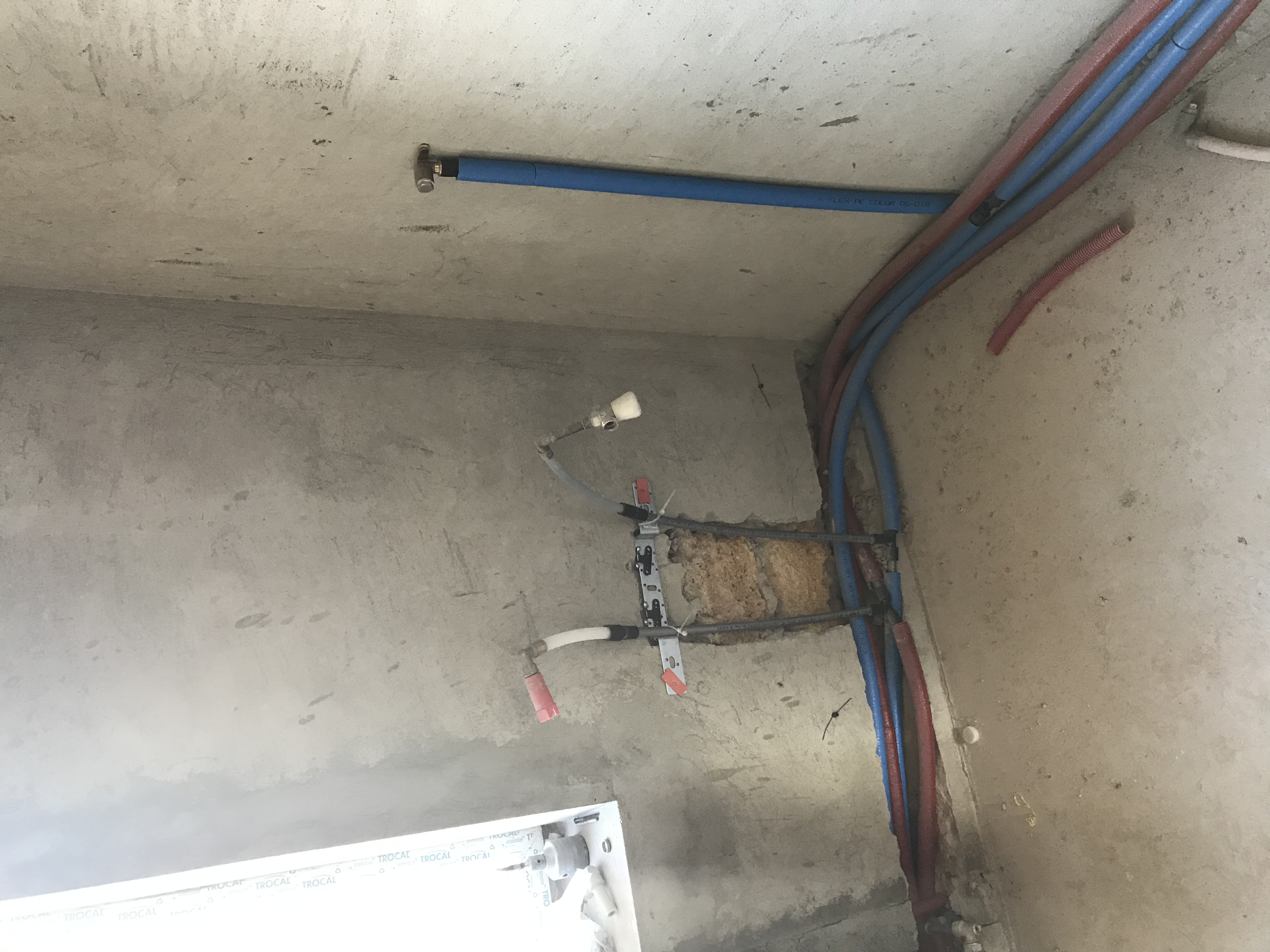

Александр Бой, криво -косо, но хоть энергофлекс одет ,хоть и не везде. Утопить планки в штукатурку, одеть утеплитель, закрепить трассы в штробе, отпрессовать и можно замазывать.

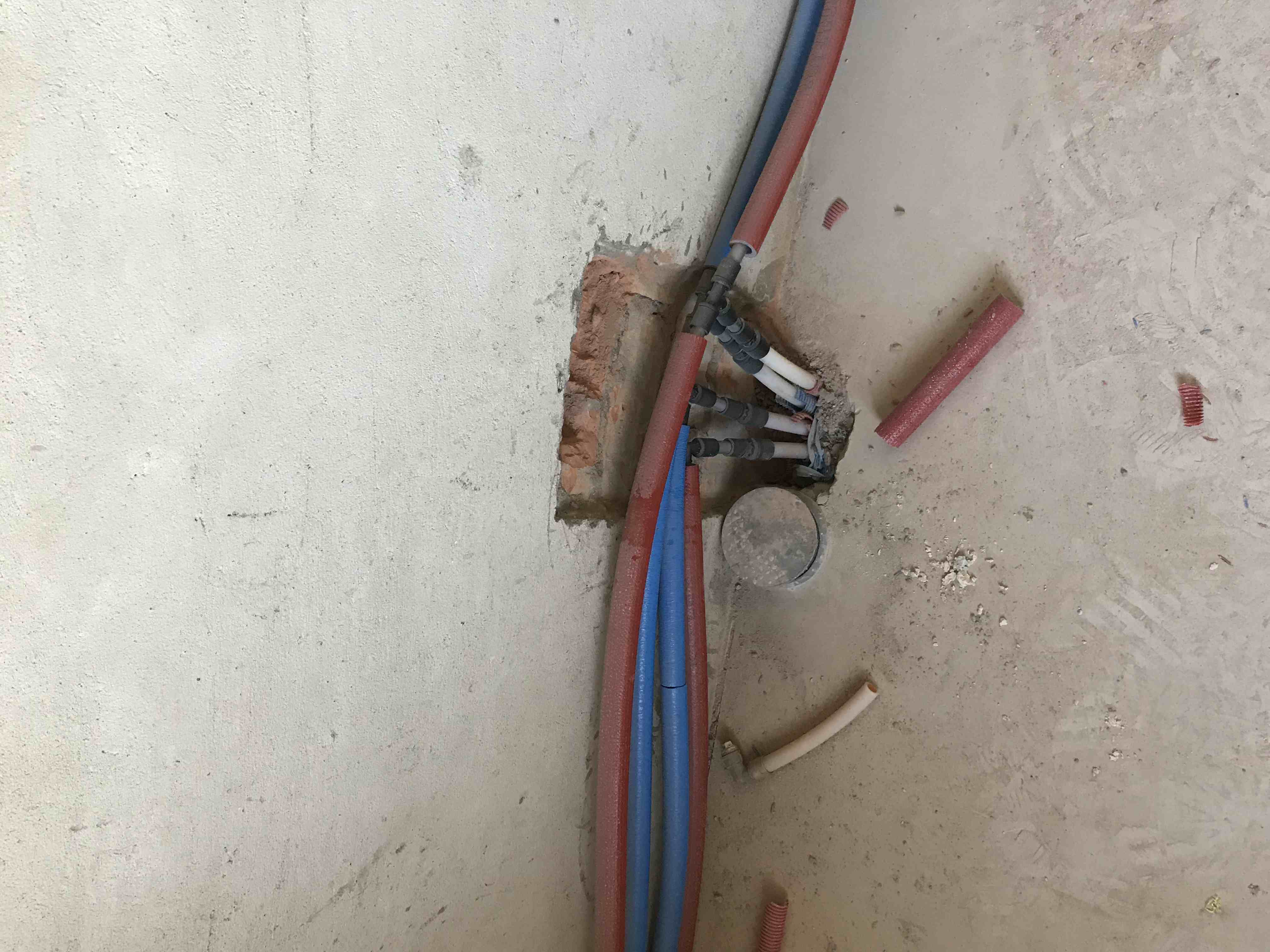

Жескач-жескач )) Мне страшно было бы все тройниковые, уголковые соединения муровать наглухо. Очень неосмотрительно. Из серии -Срали-мазали

Автор слился или убил и мурует в штробу сантехника. По моему это вариант. А можно дёшево, быстро и хорошо?
