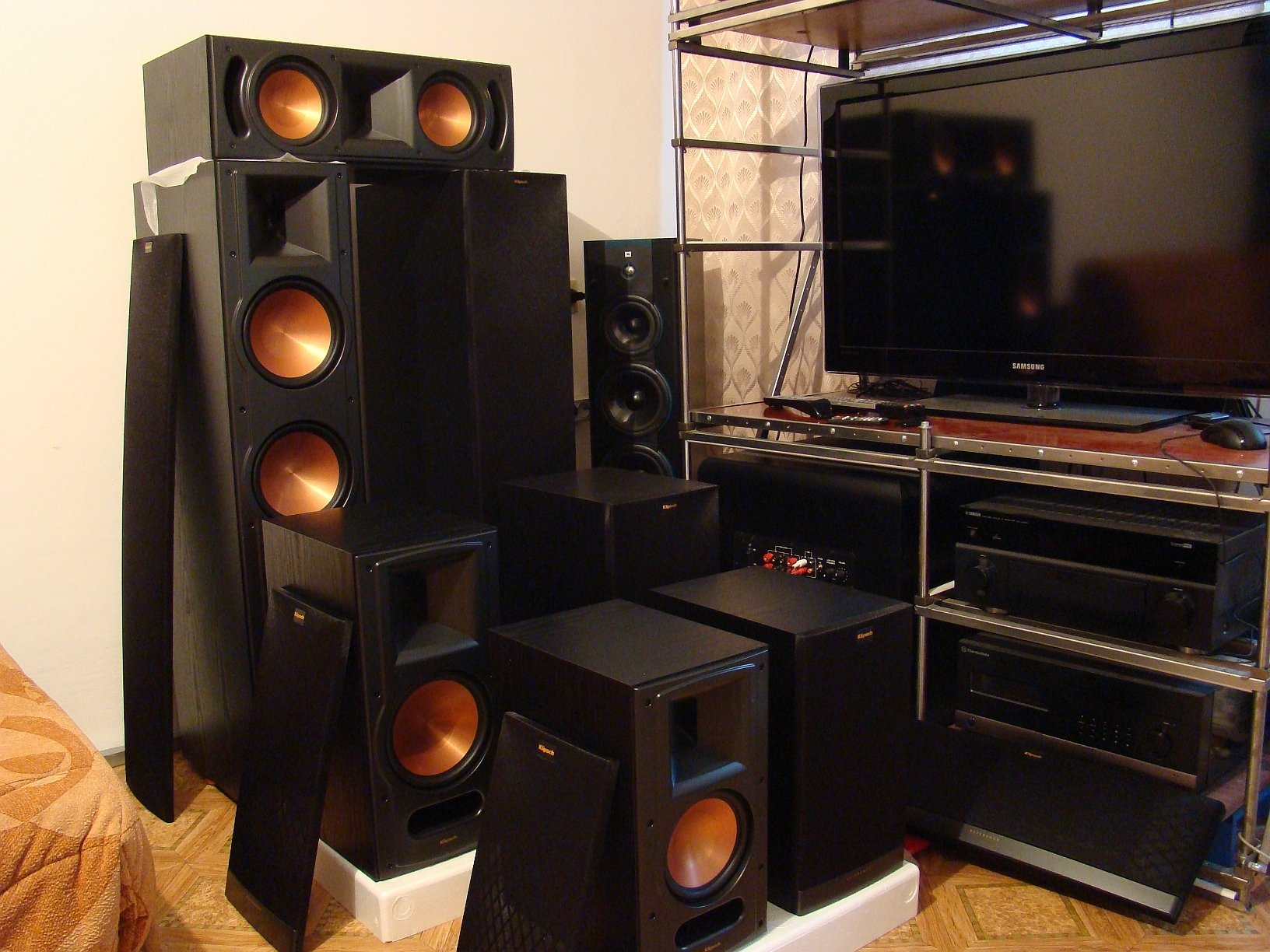

Eu-Jinn, появилось что купить, соревноваться с промышленностью глупо. Вот крайнее приобретение в ДК. Был JBL LX, стал Klipsch RF
