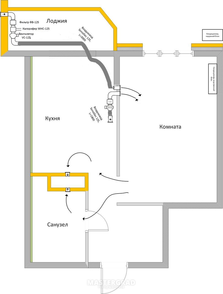

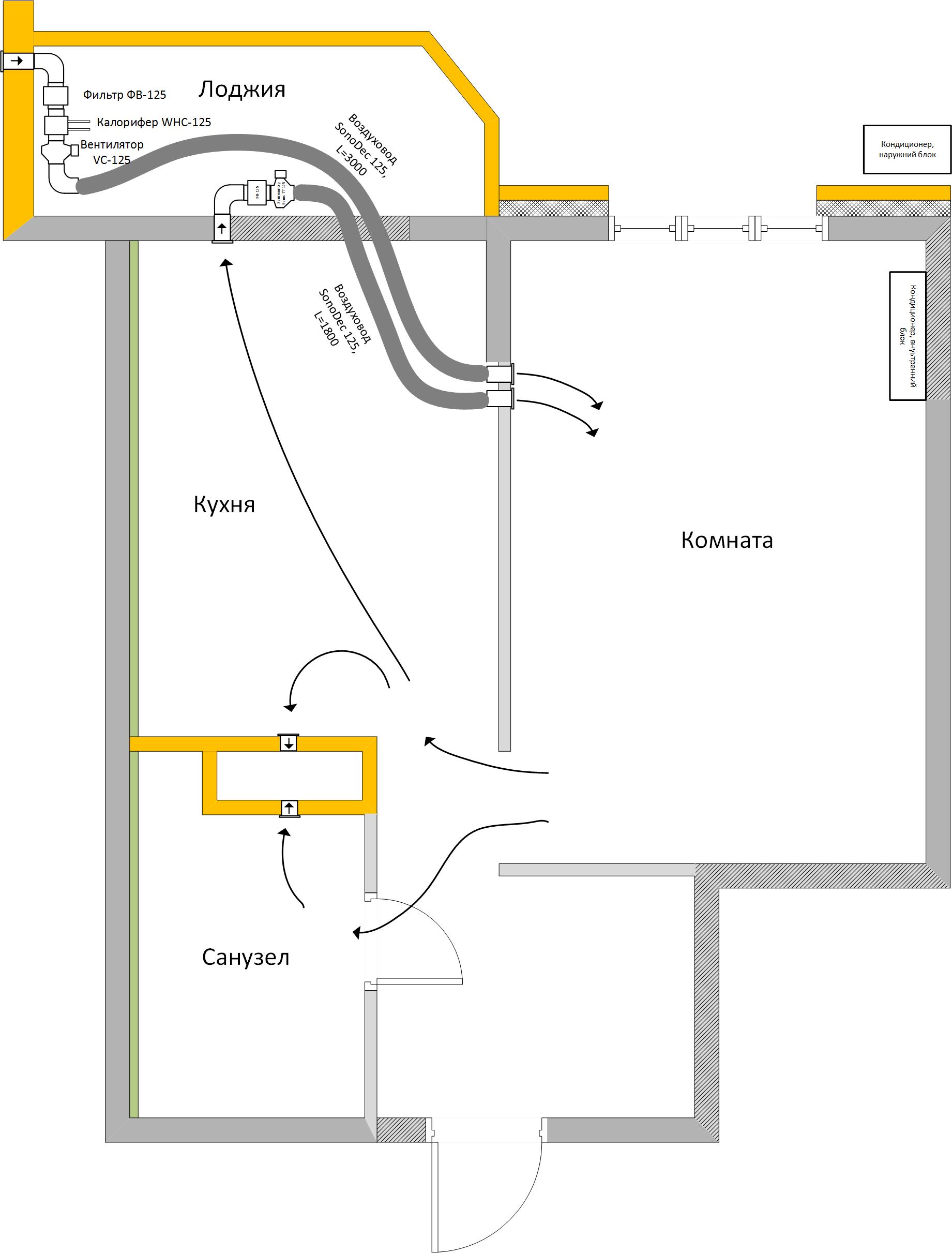

Ребята, оцените пожалуйста "проект" приточной вентиляции однокомнатной квартиры. Ориентировочное сопротивление в приточном контуре 100-120 Па. Требуемый объем притока - 120 куб.метров. Второй вентилятор для прокачки охлажденного кондиционером воздуха из комнаты в кухню, фильтр в этой линии для исключения обратного потока при выключенном вентиляторе. Можно было бы поставить обратный клапан, но фильтр видимо функциональней, создаст необходимое сопротивление и воздух очистит. Месторасположение решеток выбрано чтобы не пробивать несущие монолитные стены (на рисунке толстые темные). Гибкие воздуховоды в качестве шумоглушителей. Кондиционер планирую мощностью 18000BTU, достаточной для охлаждения всей квартиры (40 кв. метров). Можно ли объединить воздуховоды в комнату использовав "штаны"?

Вероятнее всего одного кондиционера только на комнату хватит

В кухне сгорят котлеты из бракованного мяса.
Куда бежать из комнаты будете ??? ;) :)

Думал об этом. В это время будет включен вентилятор вытяжного зонта, вентилятор кругооборота выключен. Ким, спасибо за ответ, надеялся на него.

DmitryKas написал: Думал об этом. В это время будет включен вентилятор вытяжного зонта, вентилятор кругооборота выключен.
А если, грубо, в ванной зависли, а в это время котлеты сгорели. Получается что не успеваете отключить и все ароматы в комнате.
Уж лучше бы развернуть работу вентилятора, т.е. воздухозабор из комнаты и перемещает в кухню. И точно такой же вент на решетку ВЕ из кухни. Это точно лучше будет Ставить не сильно мощный вентилятор. Потихоньку что-то переместит в кухню. А лишнее - удалиться другим вентом в канал ВЕ. Только их надо будет сделатьтак чтобы они включались совместно.
То же не лУчший вариант но лучше чем Ваш

А лучший - ставить отдельный кондиционер для кухни?

DmitryKas написал: А лучший - ставить отдельный кондиционер для кухни?
Само-собой. Есть кухонные кондиционеры у некоторых брендов

Ким, наружный блок кухонного кондиционера буде висеть над/под блоком комнатного(это специально отведенно проектом дома), трасса труб усложнится (из кухни в лоджию и далее через витражные окна наружу по фассаду

Ким, с какой точки комнаты забирать воздух? Если от других стен, придется подвесной или натяжной потолок делать.

DmitryKas написал: трасса труб усложнится (из кухни в лоджию и далее через витражные окна наружу по фасаду
А почему не через комнату замуровав трассу или в стену или в пол. А далее, высверлив отверстие выйти на улицу. Фасад не испортите и вопросов не будет.
Но это хорошо если есть такая возможность.
DmitryKas написал: с какой точки комнаты забирать воздух?
В этом же месте, где нарисовано и оставляйте. Можно вообще все сделать вдоль стены между комнатой и кухней и не делая второго отверстия в фасадной стене.. Поставить или осевой вент в стену,или см.рис.
