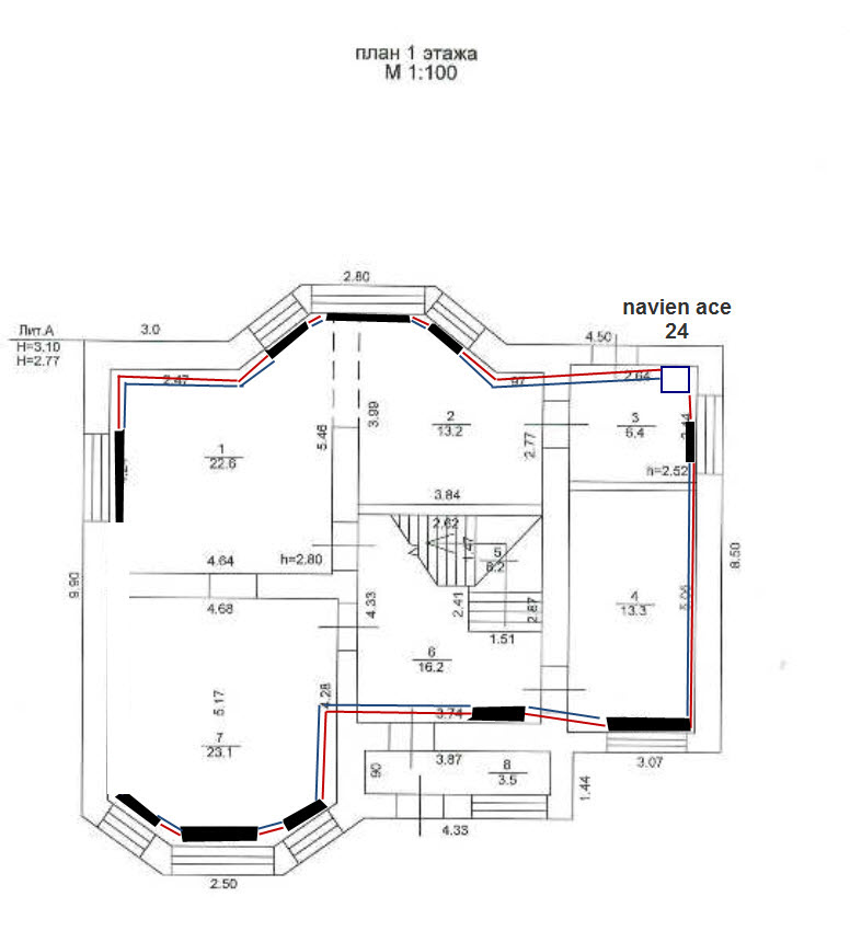

sneg91, Вы как раз и нарисовали стояки по своему принципу. Стояки в данном случае выполняют роль распределенного коллектора, при достаточном диаметре стояков. Только диаметр стояков ППр32мм, обоих нужен одинаковый. В показанном случае пришлось применить в обвязке котла и в стояках трубы ППр40мм.
А вот краны можно и 3/4". Дюймовые краны - деньги на ветер.

Краны уже есть как и тройники (сейчас временная однотрубка работает из 26 МП трубы). Вот расставил диаметры, проверьте пжл.

sneg91 написал: Вот расставил диаметры, проверьте пжл
К сожалению с ошибками. На последних схемах мною выложенных есть диаметры ППр труб на этажных планах. Посмотрите пжл.
И всё-таки хотите делать "попутку" судя по последней картинке?

Почему попутку? все в точности как у вас на планах. Приходит тепло на этаж - далее тройник на две ветки, обратки собираются опять тройником в стояк. Радиаторы схематично обозначил по 2 (на самом деле их будет больше). Диаметр как вы и писали выше, до первого радиатора 32 - далее 25. У вас на схеме еще и переход на 20 есть в конце схемы, его тоже реальизовывать нужно? Я понял в чем ошибка: обратку с последнего радиатора 32 надо было?

sneg91 написал: Почему попутку? все в точности как у вас на планах. Приходит тепло на этаж - далее тройник на две ветки, обратки собираются опять тройником в стояк.
Нет конкретики на схеме, потому и понимать можно по-разному. Посмотрите аксонометрию - там вроде всё довольно разборчиво.
sneg91 написал: У вас на схеме еще и переход на 20 есть в конце схемы, его тоже реальизовывать нужно?
На схеме показаны результаты подбора диаметров по гидравлическому расчёту. В конце веток иногда можно и нужно уменьшать ду, для увеличения скорости ТН и уменьшения остывания ТН по пути в магистрали. Полезно или вредно к концу ветки уменьшать диаметры магистралей, зависит от расхода ТН по участкам магистрали, отсюда и скоростей ТН и падений давления (потребная мощность насоса). Т.е зависит от того какой расход ТН для последнего радиатора в тупиковой ветке нужно обеспечить. В конце ветки ведь может стоять радиатор и на 300 Вт, а может и на 2300 Вт.
К примеру, при проектировании из медных труб, как правило к концам можно уменьшать диаметр труб до Ф12/10 и даже до Ф10/8мм (наружный/внутренний диаметр). Но это всё-таки делается не от балды, а по расчетам.

sneg91 написал: Я понял в чем ошибка: обратку с последнего радиатора 32 надо было?
Если расход ТН в месте магистрали подачи (туда) и магистрали обратки (обратно) одинаковый, то и диаметры магистралей в этом месте должны быть одинаковыми.

У вас на схемах стояки 40? а дальше после тройника 32. Есть смысл также сделать или 32 достаточно будет?

sneg91 написал: У вас на схемах стояки 40? а дальше после тройника 32
Да. Кажется так (наизусть все свои прошлогодние расчеты по последнего винтика невозможно помнить). На этажных планах-схемах все диаметры обозначены.
sneg91 написал: Есть смысл также сделать или 32 достаточно будет?
Мне же неизвестно какой график котла Вы хотите. Неизвестно какой мощности будет циркуляционный насос.
В показанном случае, пришлось так сделать, чтобы обойтись без гидроразделителя и дополнительного мощного насоса. И потому, что график требовался 70/60. И это при том, что в котле стоял шестиметровый насос. Если бы стоял пятиметровый - не хватило бы его для такого графика даже при таких диаметрах.
Посмотрите на плане-схеме первого этажа. Котловой насос должен обеспечить перепад давлений 3,24 м.в.ст. при расходе 1,44 м3/час

sneg91 написал: У вас на схемах стояки 40? а дальше после тройника 32. Есть смысл также сделать или 32 достаточно будет?
Inch1964 написал: Мне же неизвестно какой график котла Вы хотите. Неизвестно какой мощности будет циркуляционный насос.
Для графика котла с дельтой Т 20 градусов - скорее всего будет достаточно ППр32мм. Для дельты Т 10 градусов, тоже можно было бы применить и ППр32мм, но при этом гидросопротивление всей системы становилось почти не по плечу встроенному котловому насосу.
Конечно длина веток может быть разная и дома разные по площади и по теплопотреблению. Но тут пример, наверное подходит и по площади и по теплопотреблению.
Планировался бы график котла с дельтой Т 20 градусов, то и расход ТН в системе бы потребовался в два раза меньше.
Но делать температуру с подачи котла +80, значит существенно уменьшать срок службы полимерных труб. Делать температуру обратки котла ниже +60, значит получать на теплообменнике котла кислотный конденсат.
Конечно, некоторые котлы (особенно конденсационники) не боятся холодной обратки (если теплообменник сделан из кислотостойкого металла), но тут уж нужно смотреть какой конкретный котел.
