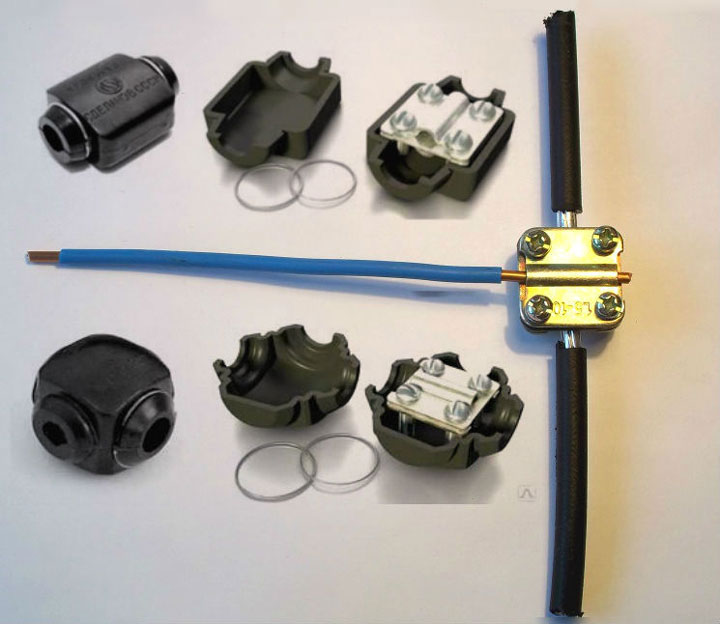

tolya21 написал: Думаю сделать 12 точечных светильников в комнате.
Точечные как правило со своими проводниками - выводами
SB3 написал: Одно дело шлейф - пришли провода на контакты первого светильника и с них ушли на второй - "все так делают", потом лампочки ругают))).
Про какие контакты идет речь конкретно?
SB3 написал: И другое дело ОТВЕТВЛЕНИЕ от линии.
Каким конкретно способом выполняется это ответвление от линии?
SB3 написал: А теперь подумайте о чем вы вопрос задали))))
подумал.... и что? :)
такое?
или
такое?
Если да - то конечно - другое дело :)
