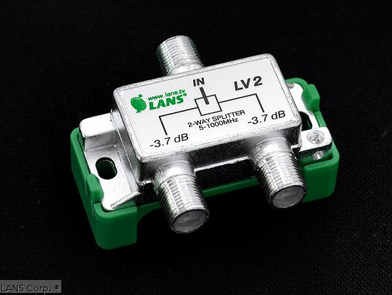

FalseMaster написал: Сплиттер вот такой – http://tseland.com/index.php?route=product/product&product_id=2689 , только серебристого цвета.
выкиньте его, поставьте хотя бы Ланс
ссылка или что там у Вас есть в наличии? погрызеный кабель тоже по уму в утиль надо

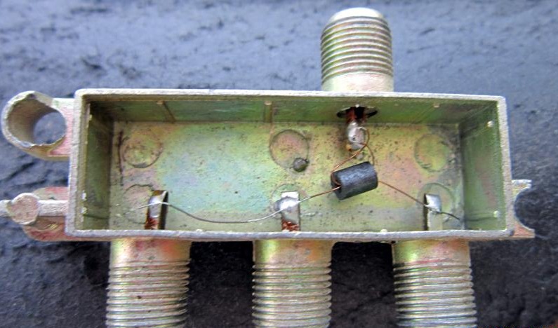

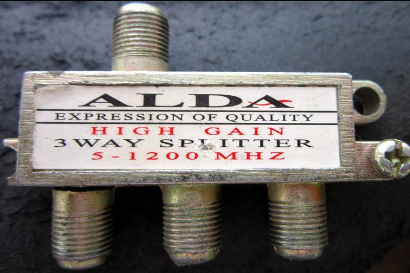

юра Т, ну это уже ни в какие ворота... Кто-то недовложил ещё один феррит... ;) Когда то... очень давно юзал "алдоподобные" сплиттеры, они вкрывались ножичком на раз, и такой подлянки (недовложение) не попадалось...
а можете у него ножичком крышку поддеть и сфоткать?

sergey_sav, Если на пассивном делителе написано "высокое усиление", "выражение качества" и не написано затухание на отводах - то на кое-какие мысли наводит :) Что это звучит как предупреждение для инженера - который понимает что это значит и не купит абибас и .....
Ну и то что забыли дописать Porsche Design :)
