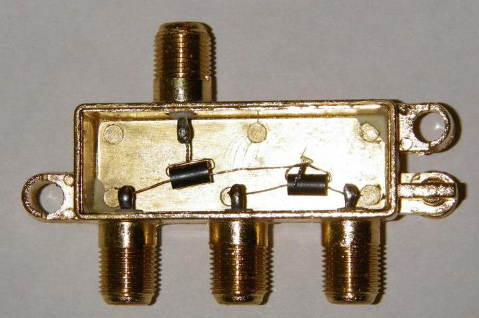

Фото предоставить не могу, так что придётся поверить на слово. В моём оба два феррита на месте. Только я не вдупляю почему при таком раскладе отсутствует развязка.

Берите любой SAH 306 , как выглядит не нормальный вы уже знаете. если в сплиттере платка и два трансформатора то он нормальный. все сплиттеры с проходом постоянного тока

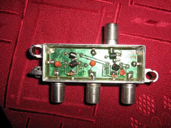

а должно быть больше ферритов, плюс рассыпуха, такой?
тоже в утиль, он не согласован по входному сопротивлению, и по кабелю обратно на усилитель идёт большая отраженка, усилителю такое не очень нравится (без усилителя антенна более менее обычно работает)

такой?
Ага.
вот правильный
Понял. Только вот продаван в магазе не будет сковыривать крышки, дабы удовлетворить запросы чересчур притязательного клиента.

большинство делителей в толстеньком корпусе имеют приличную схему, берите любой более менее известной фирмы
