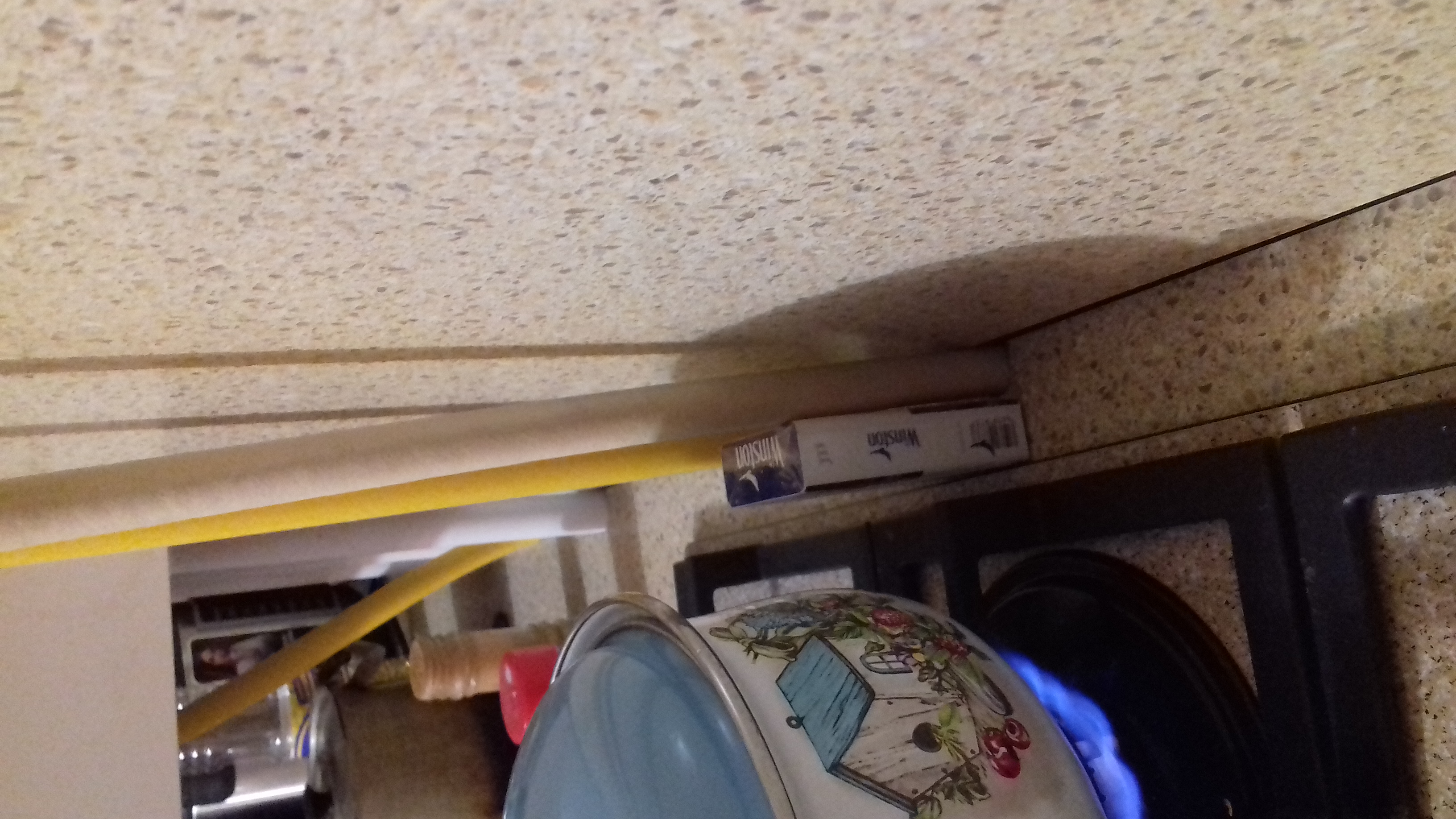

Доброго времени. Посоветуйте как убрать с глаз долой эти шланги. Весь вид портят. Будет установлена касетная плоская вытяжка но она не скроет ни краны ни шланги. Есть идея перекрыть общий на улице кран и обрезать трубы под самый ящик, далее клупом нарезать резьбы и уголками и сгонами вывести вверх в ящик а там уже полключить шланги. Шланги пойдут влево в ящике с опуском сбоку двухконтурного котла а далее под котлрм врежусь в столешницу чтобы подключить варочную панель. Есть предожения? Как бы вы сами сделали?

Так как спрятать эти трубы и куда? Дело не в том что их видно а том что они рядом с комфлрками. Ставлю кастрюльку на 1.5л и шланг то и гляди вспыхнет

Игорь И написал: Ставлю кастрюльку на 1.5л и шланг то и гляди вспыхнет
Верно мыслите.
Так-то вызываете газовиков, они вам всё варят как надо и, надеюсь, как нужно.

AndyMirror, дело в том что они по проекту делали. Дом новый совершенно. Газ пустили пощдно осенью, а 31 декабря въехали. Краны нельзя в ящике поставить? А вот расстояние от шлангов до пламени. Опасно блин.
замените на гофронержавейку. как временное решение.
