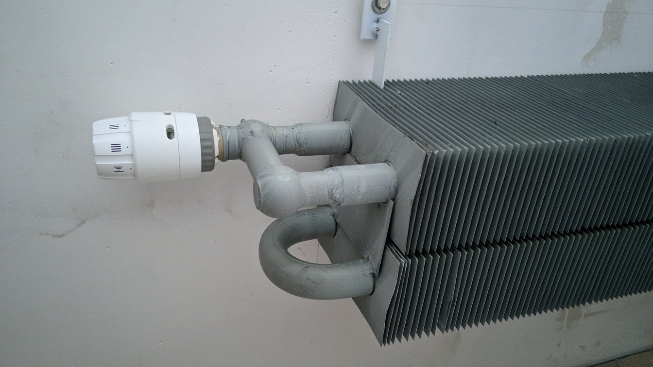

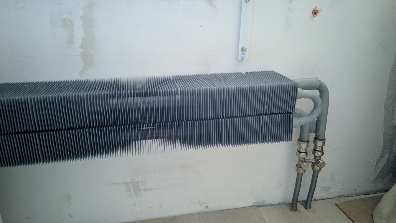

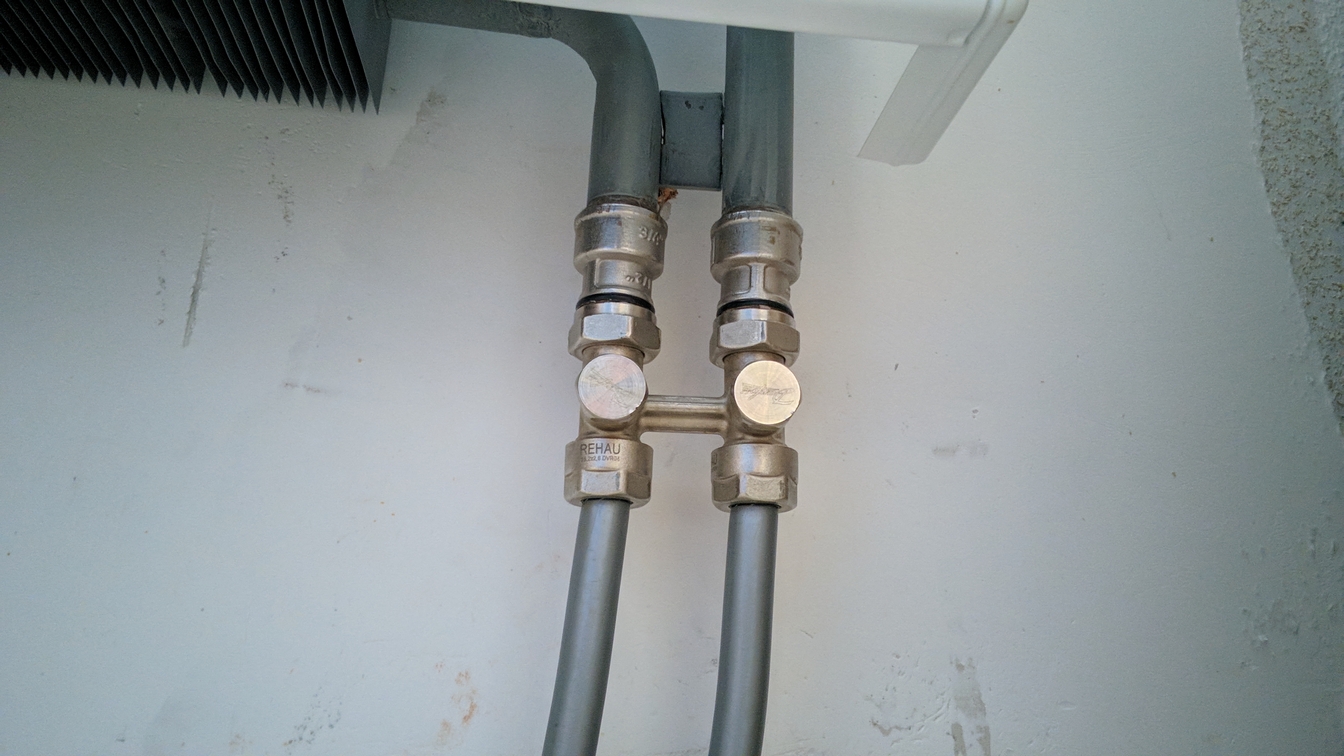

Квартира с горизонтальной разводкой отопления в полу. Если в одной комнате сделать обогрев на максимум, выставив термоголовку на 4, то в другой комнате батарея остывает. Почему так происходит? Что не так ?

snegopad19 написал: Квартира с горизонтальной разводкой отопления в полу. Если в одной комнате сделать обогрев на максимум, выставив термоголовку на 4, то в другой комнате батарея остывает. Почему так происходит?
Если в квартире двухтрубная система, то проблема в несбалансированности ОП (приборов отопления) между собой.
Еще одной причиной может быть недостаточный напор (перепад давлений, не путайте с давлением) на входе в квартиру. Если в лестничном холле стоит коллекторный шкаф, нужно смотреть его начинку. Выкладывайте фото. Узнавайте в УК или у слесарей, есть ли в этом шкафу АРПД (авторегуляторы перепада давлений), установлены ли АРПД на каждую квартиру или установлены просто балансировочные клапаны. Часто встречается, что застройщик на квартиры даже не установил балансировочных клапанов, а установил просто шаровые краны. Фото хорошего качества с нормальным освещением и с разных ракурсов, поможет и здесь в теме определить начинку этого шкафа.
Если не знаете какая система применена, снимите термоголовку с термоклапана на калаче конвектора, сделайте фото покрупнее и выложите. Подскажу. Если термоклапан с преднастройками, то система двухтрубная должна быть.
Хотя отсутствие клапана Маевского на калаче рядом с термоклапаном, наводит на подозрение, что установлены термоклапаны для однотрубных систем. К сожалению, от застройщиков в наше время можно ожидать любого головотяпства.

Hitgher написал: Ну наверное сидят на одной линии последовательно.
Не думаю, что в доме последних лет постройки могли сляпать однотрубную систему (по нормам однотрубку сейчас уже нельзя делать).
На фото конвекторы VK с мультифлексами без байпасов подсказывают, что квартирная система всё же должна быть двухтрубной тройниковой или двухтрубной коллекторно-лучевой.
Хотя от застройщиков можно ожидать чего угодно.

snegopad19 написал: Почему так происходит?
потому что у вас конвекторы подключены через арматуру не предполагающие гидравлического уравнивания то есть балансировки. Вам надо было не экономить при начале ремонтных работ, делать лучевую коллекторную разводку с коллектором внутри квартиры и тогда у вас была бы возможность выравнивать гидрвлическое сопротивление на каждом отдельном отопительном приборе вентилем на обратке.

Олегович, а этим конвекторам и не надо никакой спец-арматуры для балансировки. Термоклапанная вставка в «калаче» наверняка с преднастройкой, по умолчанию с завода установленной на максимум. Надо выполнить работу за убогого застройщика и настроить клапаны самостоятельно.

Mazayac написал: Термоклапанная вставка в «калаче» наверняка с преднастройкой, по умолчанию с завода установленной на максимум.
Есть калачи для двухтрубки и для однотрубки. Что применено в данном случае - большой вопрос. На калаче для однотрубки в термоклапане преднастроек не бывает.
Посмотрите как эти калачи выглядят. На калаче для двухтрубки обычно ставят клапан для спуска воздуха.
Вот этот для однотрубки:
Вот эти для двухтрубки:

Олегович написал: потому что у вас конвекторы подключены через арматуру не предполагающие гидравлического уравнивания то есть балансировки.
Арматура то может и правильная, на фото не понятно. Калачи для одно и двухтрубки выглядят очень похоже.
Отдельной же арматуры для балансировки не устанавливается при применении таких конвекторов.
Нет фото, термоклапана в калаче крупным планом со снятой термоголовкой (или колпачком). На таком фото бы сразу было видно, для однотрубки этот термоклапан или для двухтрубки.

Олегович написал: Вам надо было не экономить при начале ремонтных работ, делать лучевую коллекторную разводку с коллектором внутри квартиры и тогда у вас была бы возможность выравнивать гидрвлическое сопротивление на каждом отдельном отопительном приборе вентилем на обратке
Вводите людей в заблуждение. Коллекторно-лучевая схема совершенно не обязательна в данном случае. И экономия здесь совсем не при чём.
В случае тройниковой разводки, точно также есть возможность сделать балансировку двухтрубной системы с показанными конвекторами. Лишь бы в калачах были установлены термоклапаны для двухтрубки с преднастройками.
