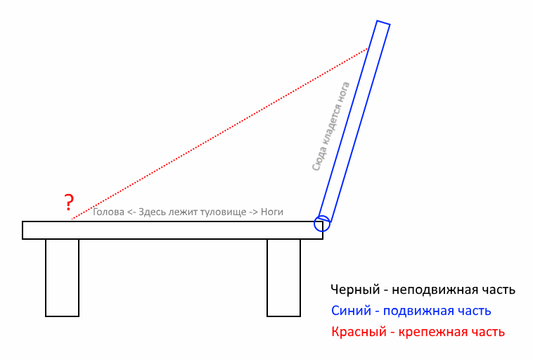

Мастерю тренажер для растяжки задней поверхности ног. По сути тренажер представляет из себя скамейку с прикрепленной на шарнире доской с торца.
Набросал чертеж для наглядности:
Весь вопрос у меня в том, как организовать систему крепления/натяжения доски на тренажере. Предполагается, что пользователь ложится на скамью, поднимает доску с ногой до максимально возможного положения и фиксирует её каким-то образом. В дальнейшем нужно будет постепенно увеличивать натяжение, притягивая доску с ногой ближе к скамье.
Мне пока в голову приходит только вариант с храповиком: прикрепить его к скамье, а после первичного подъема зафиксировать уровень натяжения рычажком. Потом можно будет рычажком повышать натяжение постепенно, а по окончании снять фиксацию и распрямить ногу.
Насколько рабочая идея? Может быть, есть более элегантные варианты?

мне интересно, но я не понял, где и как будет лежать человек (тут голова... - так нарисуйте её хотя бы от руки, лежит на спине или на животе ?) и как ноги будут прикрепляться к доске - там будут петли ? если пойму, то м. и подскажу

SergeyE, Пользователь ложится на спину, за веревку / ленту притягивает доску с ногой на максимально терпимый угол и фиксирует натяжение каким-то образом. Получилось как-то так:

Не понял про идею с фиксацией - если это для упражнений, то разве фиксация не д.б. за счет мышечных усилий ног ? Тогда бы величину усилия м.б. увеличивать, подвешивая груз к шарнирной доске либо переключая на следующий крючок пружину, которая будет натянута от низа скамьи до задней части шарнирной доски. Или шарнирная доска притягивается руками чтобы как-то создать дискомфорт ноге (сейчас нога не поднимается ?) ? У здорового человека ноги вполне могут зайти сразу до пола за головой, поэтому растягивать их в промежуточном положении (как на схеме) смысла нет.

SergeyE написал: Не понял про идею с фиксацией - если это для упражнений, то разве фиксация не д.б. за счет мышечных усилий ног ? Тогда бы величину усилия м.б. увеличивать, подвешивая груз к шарнирной доске либо переключая на следующий крючок пружину, которая будет натянута от низа скамьи до задней части шарнирной доски. Или шарнирная доска притягивается руками чтобы как-то создать дискомфорт ноге (сейчас нога не поднимается ?) ? У здорового человека ноги вполне могут зайти сразу до пола за головой, поэтому растягивать их в промежуточном положении (как на схеме) смысла нет.
SergeyE, Проблема как раз в том, что нога не доходит даже до угла 90 градусов по отношению к корпусу (сгибатели бедра спазмированы и в принципе коротковаты). Именно поэтому доска притягивается руками до максимально возможного положения, а потом фиксируется. Если держать ее каким-нибудь ремнем, например, то будут напряжены мышцы рук и корпуса, что противоречит идее растяжки через расслабление и постепенное увеличение натяжения. В общем, нужен фиксатор.

Anacapre написал: Мне пока в голову приходит только вариант с храповиком: прикрепить его к скамье, а после первичного подъема зафиксировать уровень натяжения рычажком
храповик самофиксируется.
Anacapre написал: Потом можно будет рычажком повышать натяжение постепенно,
ручку крутить и храповик будет фиксировать накрученное
Anacapre написал: а по окончании снять фиксацию и распрямить ногу.
нужен тормоз, или инерционный тормоз - иначе при разблокировке храповика доска бахнет вниз, пользователь отобьет пятки, а ручка воротка руки отшибет

в больницах для похожих конструкций используется просто блок с весом

BV написал: нужен тормоз, или инерционный тормоз - иначе при разблокировке храповика доска бахнет вниз, пользователь отобьет пятки, а ручка воротка руки отшибет
BV,
Можно ведь придерживать стропы рукой перед разблокировкой, чтобы не доска не упала.
