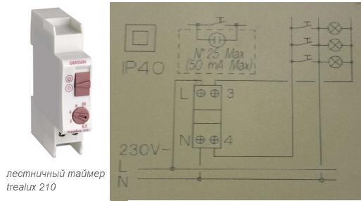

Было это лет 10 тому. Приятель попросил посмотреть, почему у него в подъезде свет нельзя погасить, только если опустить АВ. Ну, вроде, какая проблема: контакт лестничного таймера заварило. Пришел, заменил таймер, вроде все в порядке. Месяца через 1,5 – 2 говорит: снова та же проблема. Удивился. Пришел, посмотрел: да, снова заварило. Заменил, посмотрел нагрузку: 9 ламп, на глаз 40 – 60Вт. Т.е., max 0,6kW. Допустимый ток (надпись на корпусе) 16А. Через небольшое время – все с начала. Облазил всю лестницу (искал, нет ли где "левого" подключения) - ничего не нашел. Через некоторое время – опять то же самое. У меня тогда были некоторые проблемы со здоровьем, пришлось отказаться. Чем дело кончилось – не знаю. Нет, я понимаю, что уже после второго случая нужно было поставить пускатель на выход таймера. Почему не сделал – сам не пойму. Но, вопрос не в том, что надо было делать, вопрос в том, что это могло быть. Может у кого-то было что-то похожее и он понял причину? Схему возможного подключения таймера приложу. Таймеры были разные. Фирма явно не при чем.

igor1, лампы накаливания были?
Сообщений: 140083
09.02.2019 в 18:10:02
igor1 написал: Заменил, посмотрел нагрузку: 9 ламп, на глаз 40 – 60Вт.
накаливания?
igor1 написал: Нет, я понимаю, что уже после второго случая нужно было поставить пускатель на выход таймера.
Ну а если понимаете, о чем вопрос? Еще лучше - твердотельное реле.
igor1 написал: max 0,6kW.
igor1 написал: Допустимый ток (надпись на корпусе) 16А.
Слишком частая коммутация с большим пусковым током - а что Вы хотели? Вечной жизни контактов? Чудес не бывает... :)

Alex___dr, Угу.... при лампах - написано 50000. (правда на 2300вт) Если 200 включений в день - то это всего 250 дней. Ну и мы все знаем, что цифры в рекламе могут быть завышены, а еще есть Китай.
Так что плюс-минус - похоже...
igor1 написал: Месяца через 1,5 – 2 говорит: снова та же проблема.
igor1 написал: Через небольшое время – все с начала.
Например, в небольших офисах на зал 40-60м2 выключатель Легранд Валена живет месяца два. А там коммутация пореже... В таких случаях - проще делать отдельный ЩО и выключать автоматами. Ну если офис без претензий ...

BV написал: Угу.... при лампах - написано 50000. Если 200 включений в день - то это всего 250 дней. Ну и мы все знаем, что цифры в рекламе могут быть завышены, а еще есть Китай.
Опять же лампы накаливания (без встроенного предохранителя...) могут вызывать КЗ...

Господа, о чем вы? Какой офис? я же писал:
igor1 написал: почему у него в подъезде
Обычно такие таймера стоят много лет. У меня на работе такой таймер после ремонта стоит уже 14 лет. В моем доме 97г. поменял 1 таймер из 5-и. Да, лампы накаливания. Спрашивал, за это время лампы не менялись. Впрочем, если бы и менялись, то, max 1.

А вы точно внимательно читаете? Офис - лишь пример большой нагрузки на контакты.
igor1 написал: Обычно такие таймера стоят много лет. У меня на работе такой таймер после ремонта стоит уже 14 лет. В моем доме 97г. поменял 1 таймер из 5-и.
Такие - какие? Какая нагрузка "обычно" Не все фломастеры одинаковы на вкус, да и старые могли быть понадежнее, чем сегодняшнее засилье "зато дешево". Легко могли влипнуть на некачественные несколько раз подряд. Еще проще чем контактор ставить в этом случае ограничитель пускового тока - контакты будут служить на порядок дольше, а с контактором - наверное вечно :)

igor1 написал: посмотрел нагрузку: 9 ламп, на глаз 40 – 60Вт. Т.е., max 0,6kW
А теперь оцените пусковой ток ламп накаливания. Умножаем на 15 - и у нас уже четыре десятка ампер.

igor1 написал: Но, вопрос не в том, что надо было делать, вопрос в том, что это могло быть.
Причина одна - слишком большой коммутируемый ток.
В разных местах не только нагрузка разная, но и питающие линии. При высоком ТКЗ и повышенном напряжении тот же самый "лестничный автомат", с такой-же точно нагрузкой ЛН, будет коммутировать токи отличающиеся в несколько раз.
Например АВ ИЭК 3р С25 4,5 кА обычно живут очень долго и счастливо. Однако очень быстро сдыхали будучи установленными непосредственно у ТП 400 КВА буквально от пары КЗ. Довольно "жирная" (АВВГ квадрат шестнадцать) времянка строителей была подключена... Нет они не сваривались, они просто переставали взводится.

ПPOPAБ написал: Причина одна - слишком большой коммутируемый ток.
Так это понятно. Не понятно, что могло вызвать такой ток.
ПPOPAБ написал: В разных местах не только нагрузка разная, но и питающие линии. При высоком ТКЗ и повышенном напряжении тот же самый "лестничный автомат", с такой-же точно нагрузкой ЛН, будет коммутировать токи отличающиеся в несколько раз.
Ну, это что-то из области фантастики. Таймер - не АВ. ТКЗ может сварить контакты или убить ЭМР у АВ. Но тут К.З. не было, была обычная работа.
ВТБ! написал: А теперь оцените пусковой ток ламп накаливания.
В техусловиях написано: Ламповая нагрузка - 2300Вт. Уверен, производители учли пусковой ток. Т.б., здесь нагрузка в 4 раза меньше.
