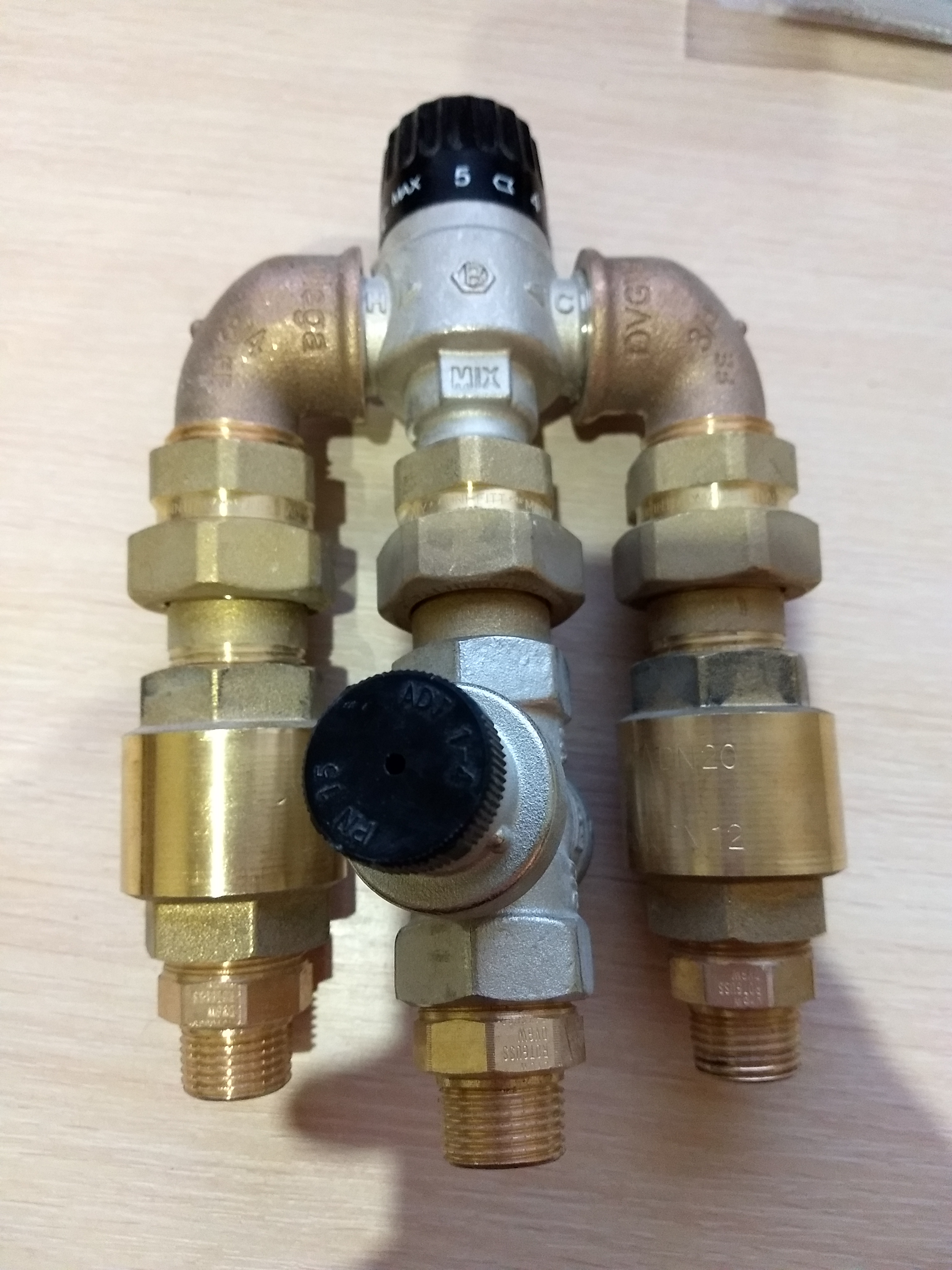

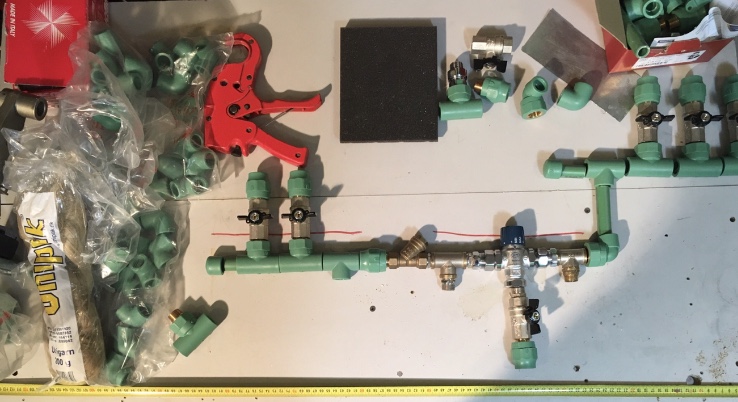

Добрый день Собрал вот такую схему для термосместатического крана для гигиенического душа (фото). Сантехник-установщик говорит что сам терморегулятор от теплых полов и для душа работать не будет, так ли это?

10.02.2019 в 20:53:01
Вполне рабочий вариант.

10.02.2019 в 21:09:51
Проблема может быть в том, что после большого перерыва вода в горячей трубе холодная и термостат на полную открывается в горячую сторону, затем в него приходит резко горячая вода и за время перенастройки термостата попадает в душ. Эффект шикарный, сначала холодная вода, потом кипяток, потом нормальная. У отопительного термостата может быть бОльшее время срабатывания. После термостата лучше организовать некоторый обьем для компенсации резких перепадов температуры.

11.02.2019 в 12:20:58
Мишутк написал: Проблема может быть в том, что после большого перерыва вода в горячей трубе холодная и термостат на полную открывается в горячую сторону, затем в него приходит резко горячая вода и за время перенастройки термостата попадает в душ. Эффект шикарный, сначала холодная вода, потом кипяток, потом нормальная. У отопительного термостата может быть бОльшее время срабатывания. После термостата лучше организовать некоторый обьем для компенсации резких перепадов температуры.
Мишутк, Спасибо за информацию! Опять же продается гигиенический душ с термостатом, разве там другой механизм? Кстати, пользовался обычным душевым термостатом, реально есть проблема горячей воды на выходе в первые секунды. Расстояние от коллектора у меня небольшое, порядка метра получается, и сам коллектор от стояка порядка 1-2м. Читал описание на термостат, пишут что подходит не только для теплых полов, но и водоподготовки горячей воды. Может просто стоит поставить вентиль горячей на меньший выход по сравнению с холодной? Кстати, выходной понижающий редуктор может как то влиять на скорость термокомпенсации? Спасибо!

11.02.2019 в 12:30:43
Roman75 написал: Опять же продается гигиенический душ с термостатом, разве там другой механизм?
Механизм может и тот же, но скорость реакции может быть иной, т.к. для тёплого пола не требуется быстрая реакция термостата и требования к стабильности иные, т.к. пол долго меняет температуру и скачки сгладятся стяжкой пола, а в вашем случае сглаживать/ошпаривать будете свои части тела...

11.02.2019 в 13:14:47
ser000, Клапан вот такой http://www.uni-fitt.ru/produkciya/reguliruyushchaya-armatura/smesitelnye-klapany-/klapan-termostaticheskiy-trekhkhodovoy-smeshenie-v-tsentr/ в описании про теплый пол ни слова :o Написал им ещё, посмотрим что ответят.

11.02.2019 в 13:19:09
Монтировал подобное для гиг душа пару лет назад. Трасса 3.5м/п, 2м в верх и 1,5 в сторону. С начала стекает холодная вода ,потом поступает заданной температуры,Полёт нормальный.
