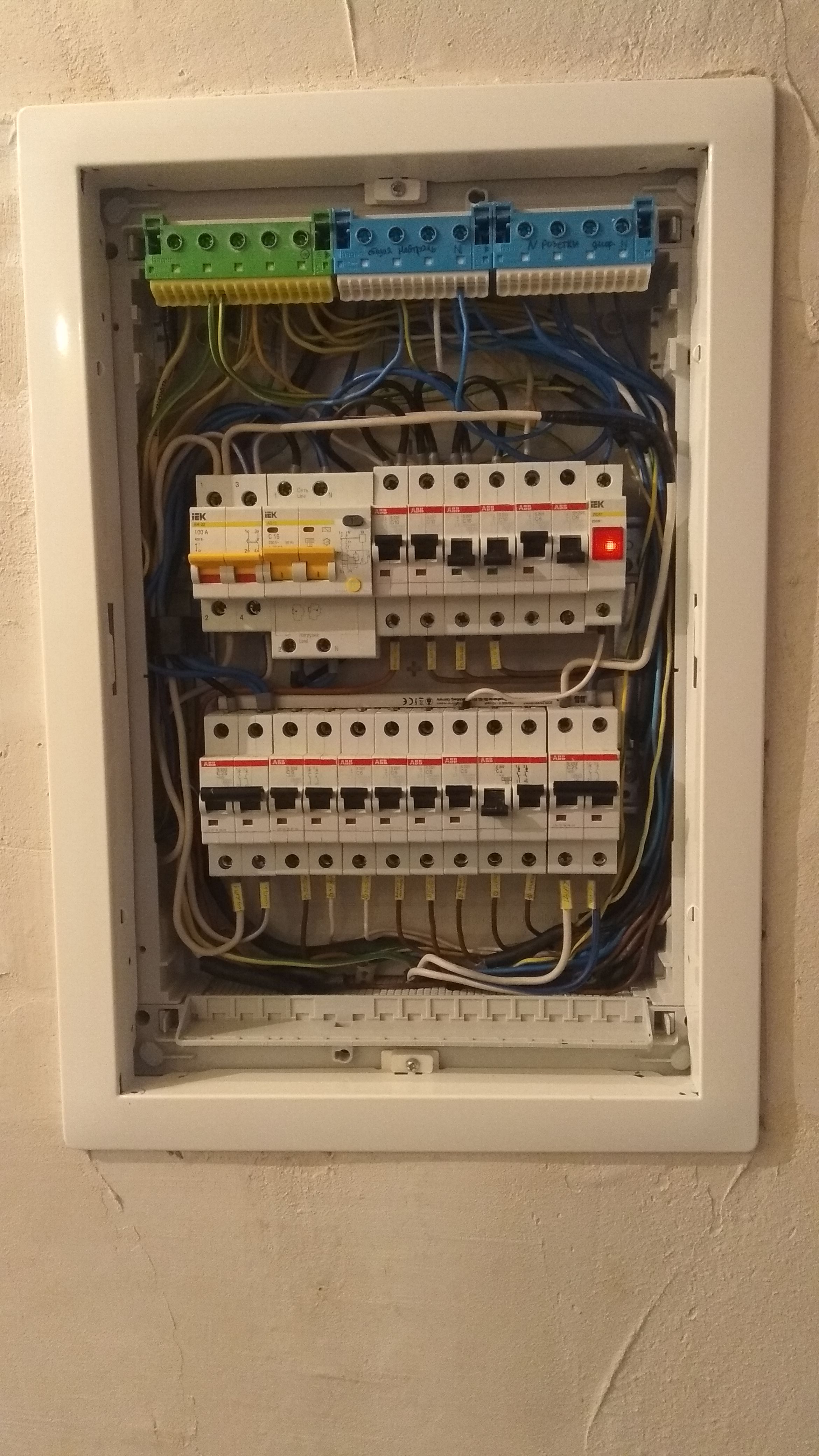

На данный момент выковырял из-за счётчика раскушенный при монтаже PE и опрессовал луженой гильзой. РЕ теперь есть есть. Точнее зануление от щитка. Занулил пока одну розетку на кухне. Куда стиралка и нагреватель подключены. Через диф иэк на 30мА. На 10мА аббшного нет пока.
При продумывании схемы щитка было два варианта. Тянуть типа-землю из щитка на лестнице(зануление) или тянуть две жилы и расщеплять РЕN внутри щитка своего а в случае задницы просто отстреливать вводной рубильник. В общем благодаря советам умных людей пока реализовал зануление.
Наконец получил заказанный аббшный рубильник и реле Макс напряжения. Оказалось что заказные позиции даже в Питер везут месяц!!! Порадовало что рубильник встаёт на шину для автоматов.
Про АВДТ ABB на 10мА и характеристика А c расцепителем характеристики В таже картина. До двух месяцев. Желающих за 7500 покупать немного. Все заказное. Продумывают как сделать индикатор и сигнализацию отгорания нуля. В виде зуммера и светового сигнала. Зуммер-щитовой звонок. Сигнал-неонка или лампа на Дин рейку
Предварительно собрал щиток. Первый из трёх.
Это щиток на розетки комнат и 8 групп освещения. Надо заменить на нормальный вводной рубильник, дифавтомат , лампочку и воткнуть реле макс.напряжения. ну и заменить куски моножилы на мягкий многопрофильный чтоб красивей был. Второй щиток это питание кухни и прочего, автоматика теплых полов (девирег щитовой) и прочее. На него пока денег нет. Надо тыщ 90 минимум. Жду пока найду кошелек на улице.
Третий щит закрывает нишу счётчика. Там кроме счётчика ничего нет . Просто крышка такая же для однообразия.
Маловат щит взял. Два на 24 модуля. Надо было два по 36. Тогда б и кабели красиво разложил бы. А так очень неудобно. И у вольты хагеровской не нравится клеммы нейтрали. И земли. Дополнительных в Питере купить не смог
