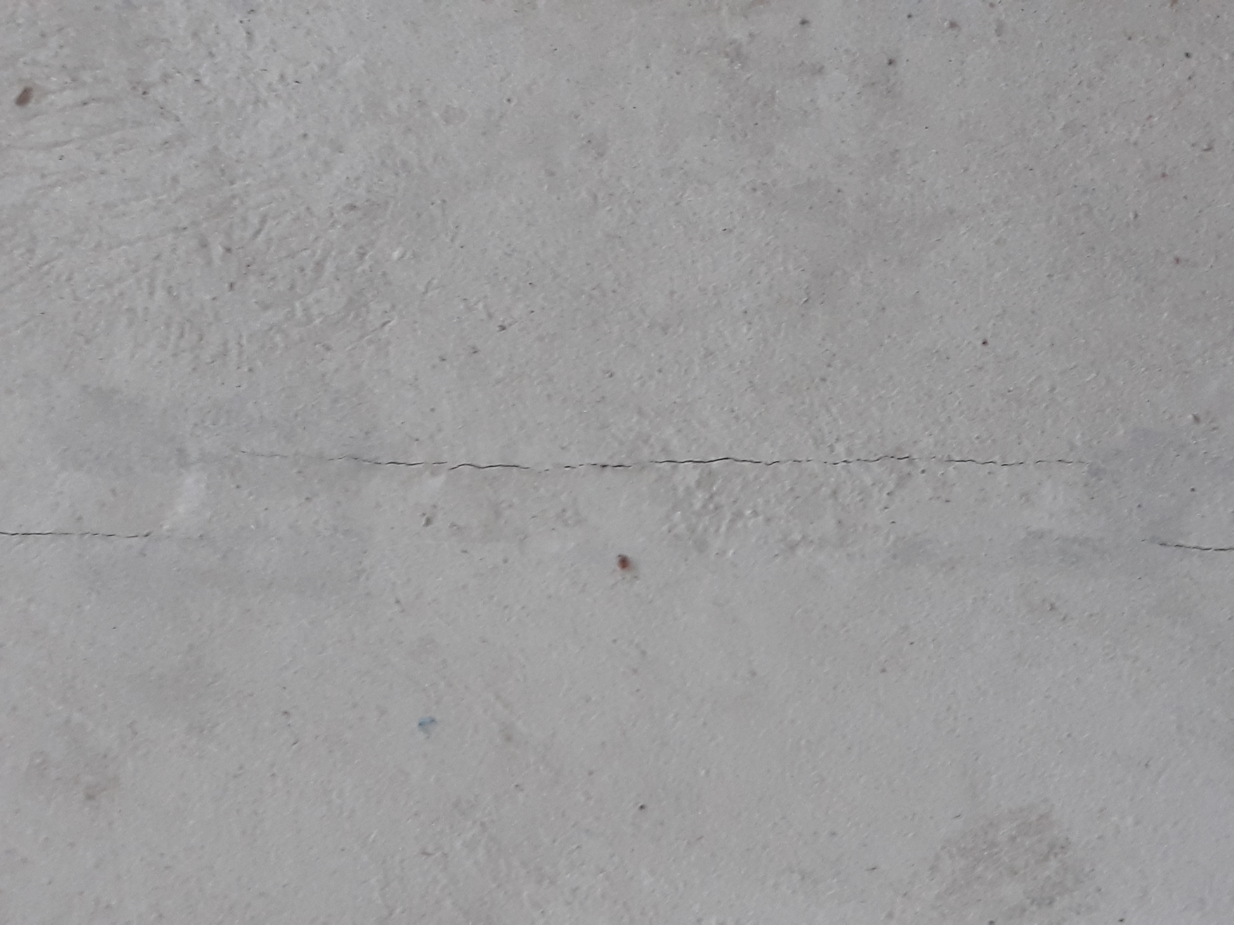

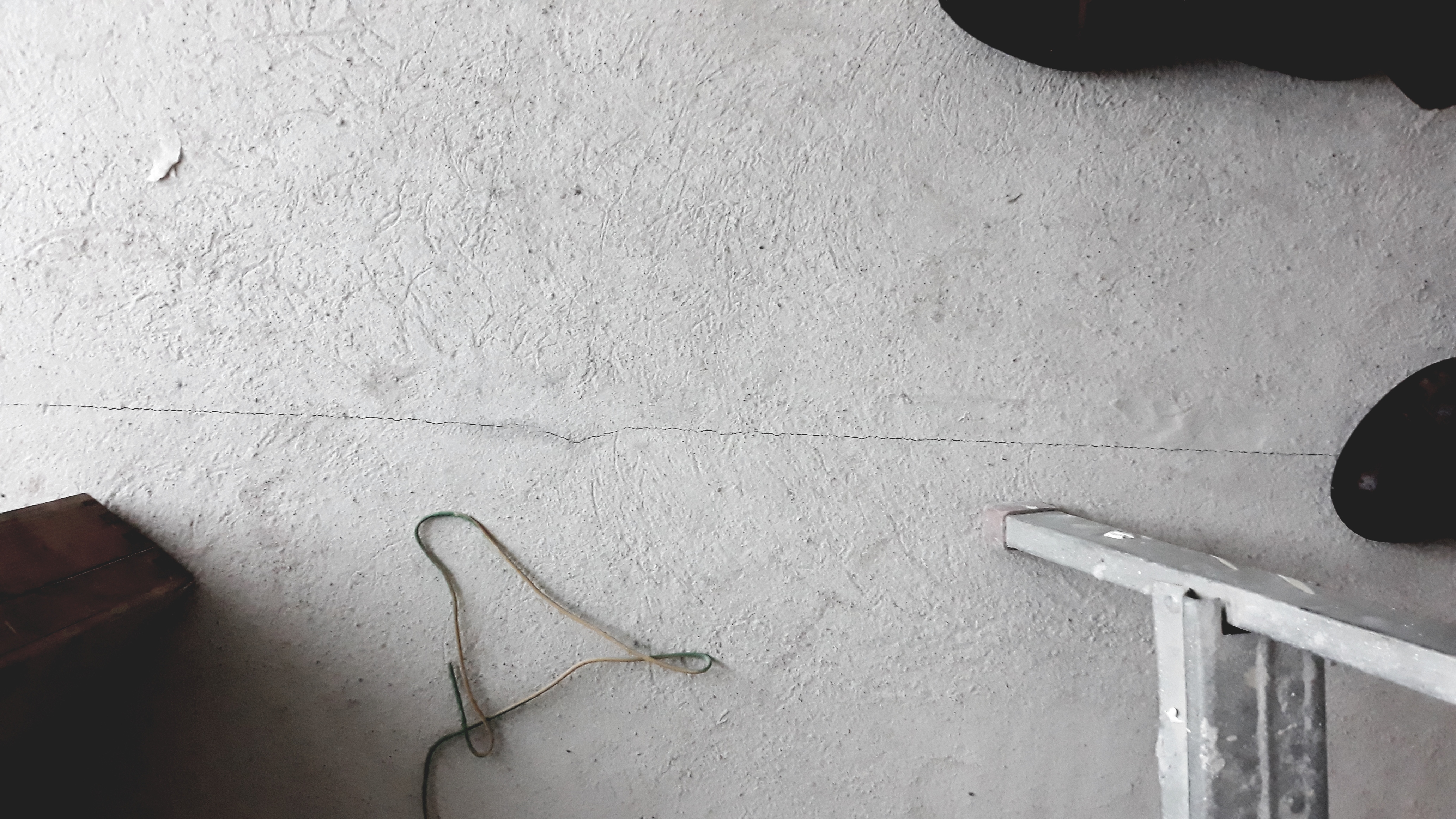

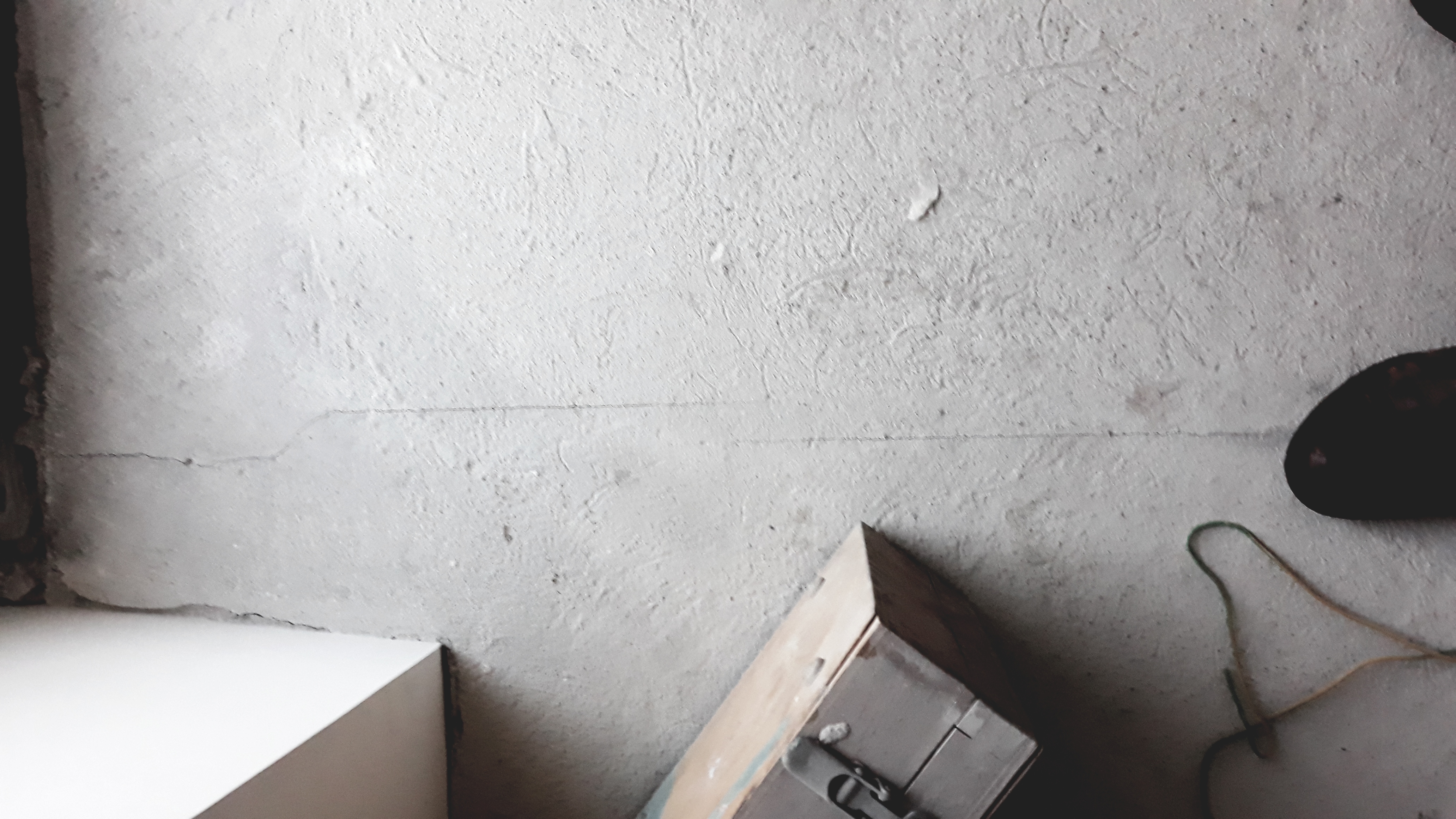

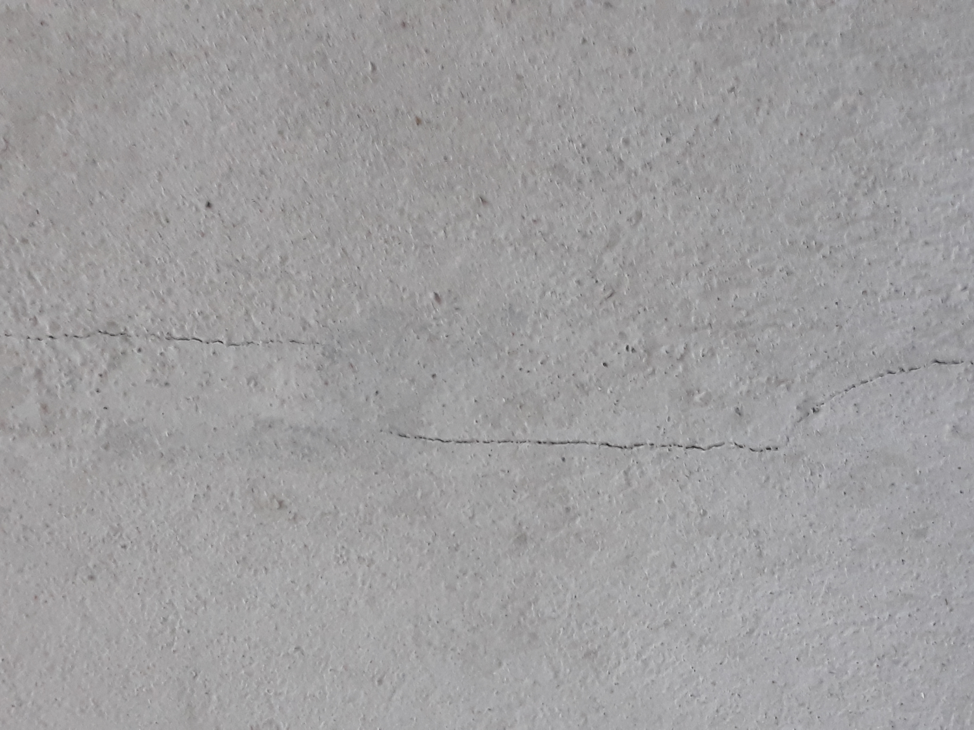

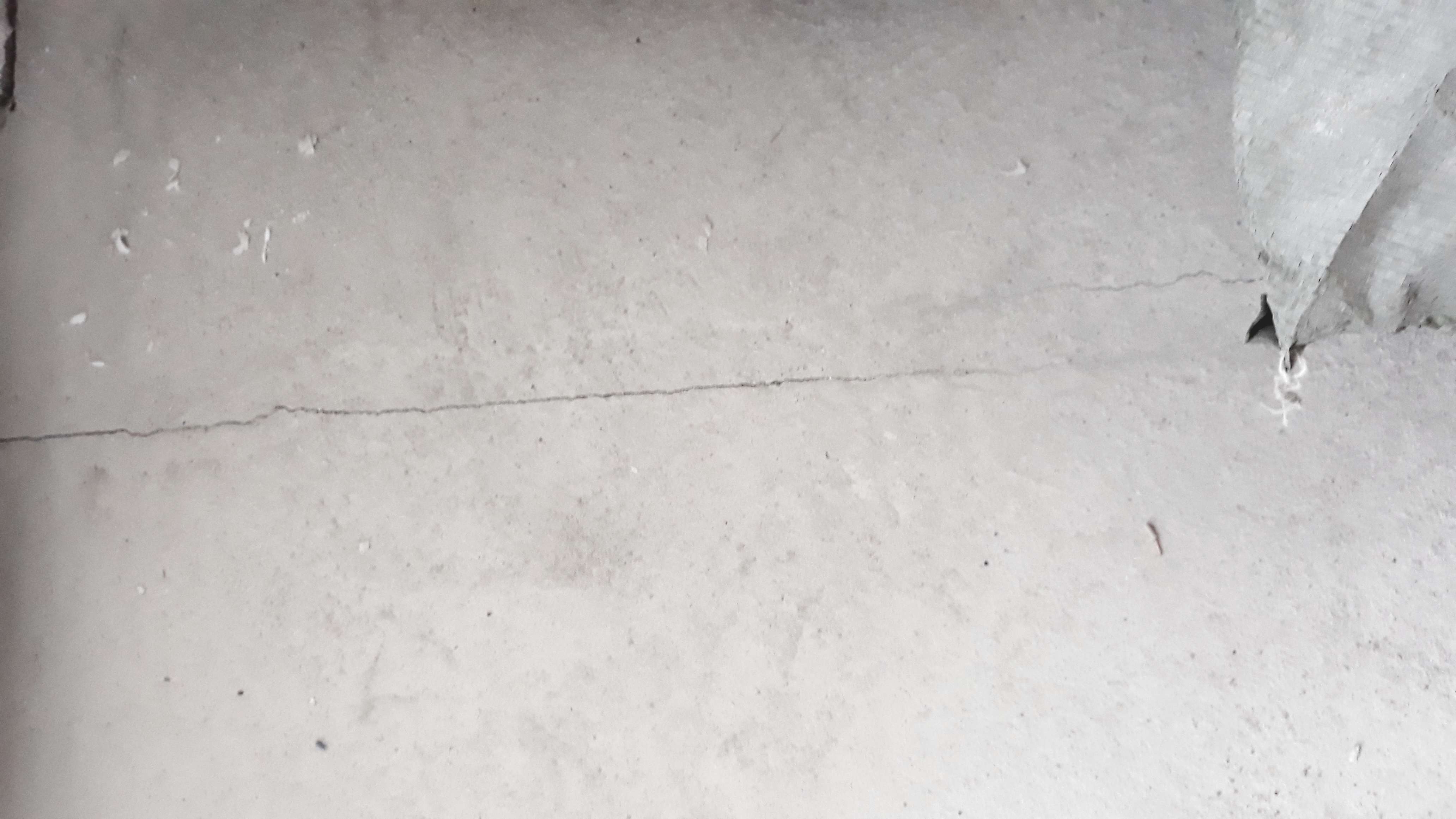

Добрый день! Помогите советом.
Мастера залили стяжку в конце ноября. Лили по маякам. 15 см. Был пирог - 7-8 см ЦПС с керамзитом, остальное - ЦПС с армированием стальной сеткой 100 мм. После заливки укрыли пленкой. Неделю она была под пленкой, окна не открывали, потом пленку сняли. В декабре все было нормально. Сейчас в феврале, спустя почти 2 месяца на стяжке пошли трещины.
Трещины идут вдоль длинной стороны комнаты и поперек плит перекрытия. Распространяются на длину всей комнаты - от балкона, до несущей стены. На фото видно, что сквозные, толщиной от 2 до 3 мм где-то.
Скажите, в чем может быть причина? Насколько это серьезно? Что делать?

N1818 написал: Скажите, в чем может быть причина? Насколько это серьезно? Что делать?
1) причина в цементе. Все стяжки, в которых добавлен цемент, трескаются. 2) поскольку трещины бывают всегда, то вы правильно догоадались, что могут быть серьёзные, а могут быть несерьёзные. Могут быть даже невидимые невооружённым глазом, но это не наш случай :). Наш случай - трещины несерьёзные. 3) на вопрос "что делать" мой ответ вам будет такой: - не брать в голову. Продолжайте работы, которые запланировали.

18.02.2019 в 16:20:43
N1818, Обыкновенные усадочные трещины по местам маяков. Эти места ослаблены маяками - поэтому именно там и треснуло. Если поверх будет ламинат и тд - забить на это. Если плитка - убрать то, чем заделывали после маяков - расшить болгаркой или штроборезом, лучше немного конусом, прогрунтовать и заделать с уплотнением не жидко разведенным безусадочным ремсоставом, например Форбо 940.

18.02.2019 в 16:50:10
на кафельную плитку эти трещины тоже не повлияют. а вот на линолеум или кварц-венил может.

18.02.2019 в 17:24:16
Сибиряк написал: на кафельную плитку эти трещины тоже не повлияют
не однозначно. Плитка может и повторить трещину
