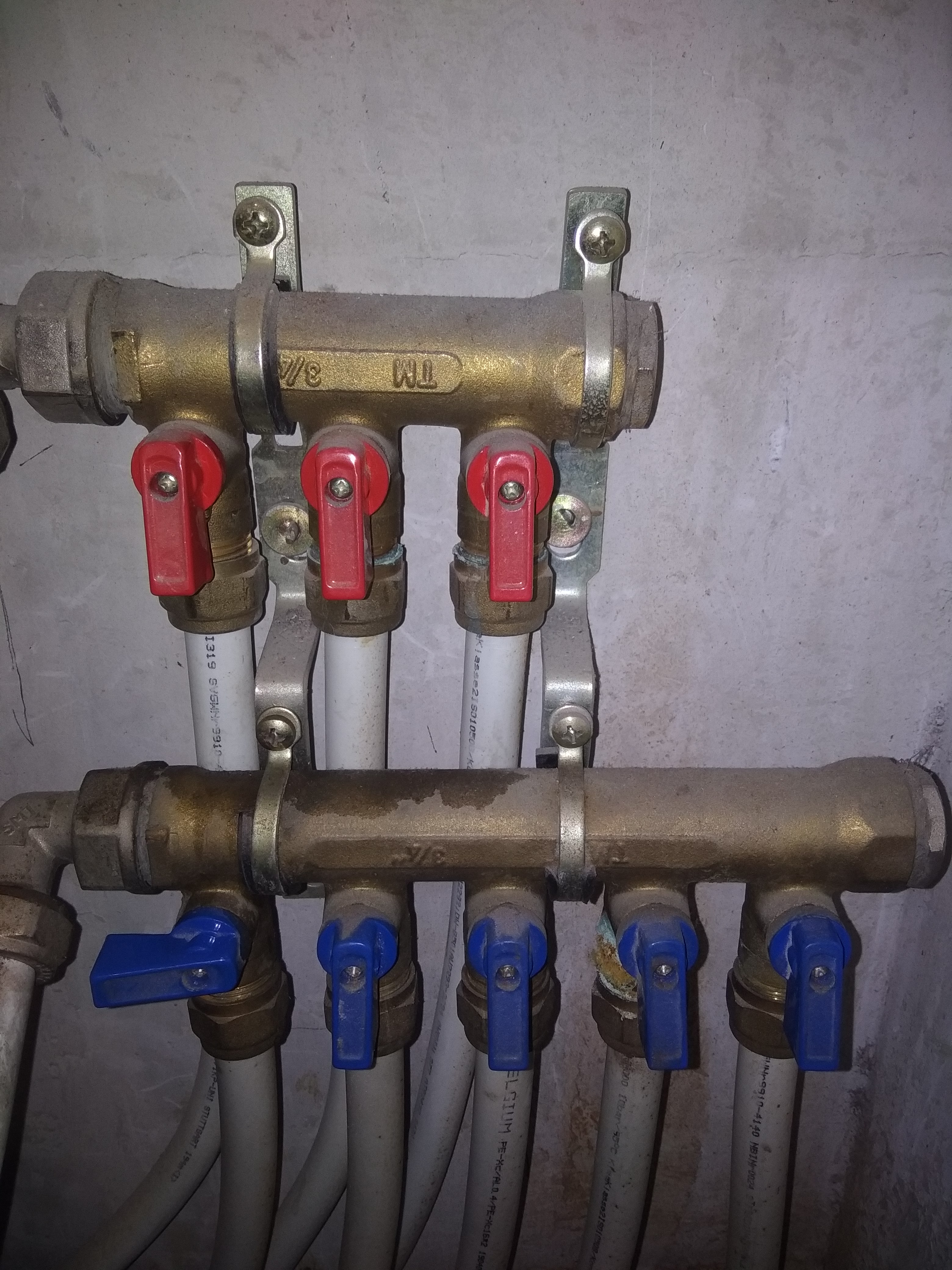

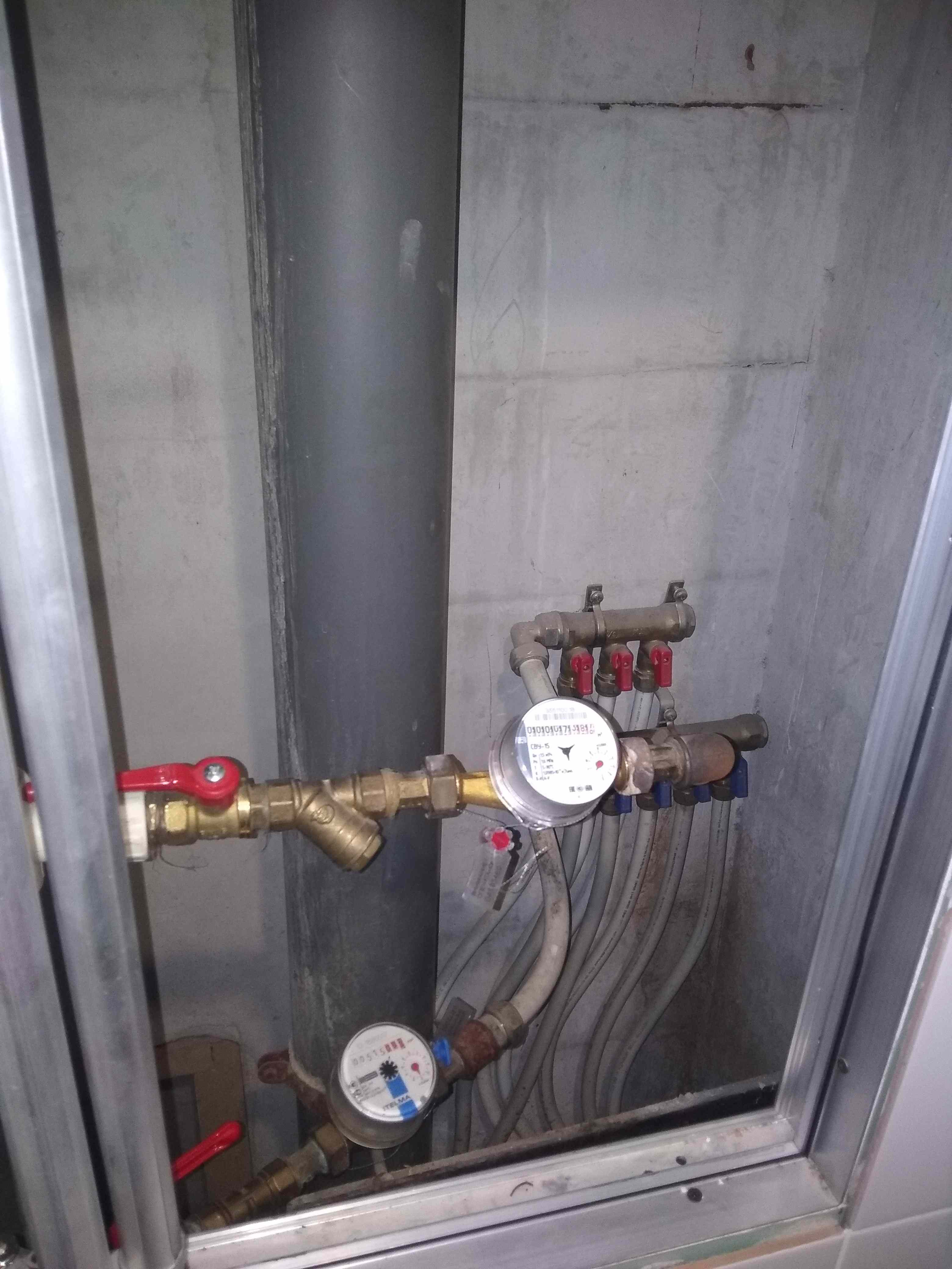

Есть проблемы с коллекторами ГВС и ХВС. У ХВС непонятное образование у 2-го справа вентиля. У ГВС мокрая рукоятка левого вентиля в закрытом положении. Обнаружил ("накипь" у холодного крана) только вчера, до этого или не было, или просто не замечал. Рукоятки горячей воды возможно не трогались вообще никогда, вчера решил "потрогать" на свою голову. Всему этому хозяйству лет 10. Серия дома П3 (панель), 3 этаж, в доме 17 этажей. Менять оба коллектора целиком? Или в холодном можно подкрутить гайку/заменить прокладку/ ... ? Если менять, то на что? какая марка, модель? Чтобы простояло еще лет 20 без последствий.

Менять все коллектора. Туда можно поставить любой коллектор, например Far. Только нужны концовки для Металлопластика. Насчет 20 лет - сомневаюсь что МП на гайках столько проживет

Alex9801, да, срочно менять коллекторы. FAR - нормальный выбор, всё верно выше посоветовали.

Alex9801 - вам ещё очень повезло, что у этих коллекторов не оторвались отводы и не произошло серьёзного затопления квартир
