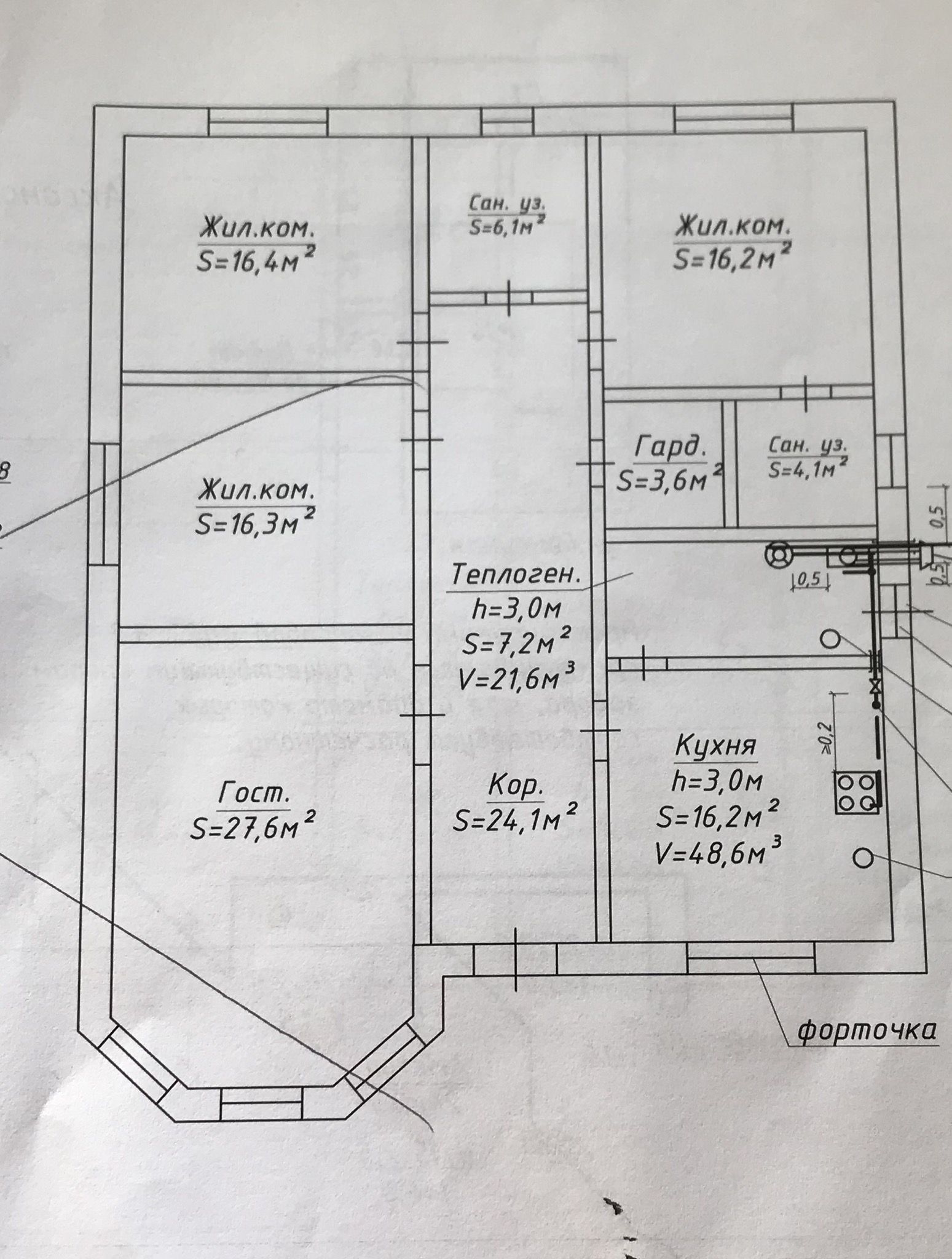

Друзья, помогите найти решение. Новый дом, 1,5 года от момента закладки фундамента до окончания отделки. Заехали и через неделю обнаружили, что плинтус вдоль коридора мокнет. На внутренней его стороне образуется конденсат. Убрали, сушим, уже третий месяц безрезультатно. Тёплые водяные полы. Утечки нет, давление в котле не падает. Мокнут только несущие стены - коридор с обеих сторон - примыкающие стены комнат. Наружные стены (газоблок), внутренние все из бетонного блока, но мокнут только вдоль длинного коридора. Межкомнатные стены сухие. Когда выключаем тёплый пол, влажность снижается, но не уходит полностью. Топим только первый сезон. Постоянно проветриваем. Гидроизоляция фундамента - песок+жидкое стекло. Фундамент высотой 0,8 м. Плинтус мокнет очень странно - 10 см влажно, следующие 20 см сухо и тд в непонятном хаотическом порядке. Кто сталкивался с этим и чем разрешилось. Что делать? ((

dmitrovski, Стены внутренние, которые мокреют - обычный бетонный блок, гипсовая штукатурка, шпаклёвка. Внешние стены газоблок, облицован кирпичом. Внешние стены сухие как и внутренние между комнатами, за исключением коридора. Там на стыке пола и стены конденсирует плинтус. Пол - черновая стяжка, утепления нет, там где Плитка (Кухня, коридор и санузлы) - тёплые водяные полы, чистовая стяжка где-то 7 см.

План дома приложить - не?
Zhanna01 написал: Пол - черновая стяжка, утепления нет,
по грунту? Или есть какое-то подполье? Если да, то теплое/холодное?
Zhanna01 написал: Гидроизоляция фундамента - песок+жидкое стекло.
легко может треснуть - то есть ниочем вообще. Есть Гидроизоляция поверх фундамента под несущей стеной?

BV, спасибо! План дома

Zhanna01, Был случай намокала межкомнатная стена. В доме были тоже тёплые полы, и грешили на них. Но оказалось, что была дырка в водопроводной трубе, которая(труба) тоже была замурована в полу. Дырочка была одна, но вода растекалась в штробе, и стена намокала на большом протяжении. Ну а вам также поможет вскрытие. Определите приблизительно самое мокрое место, и вскрывайте.

Грэй, спасибо! Делали опрессовку с монометром, давление не падает. Сказали утечки из водопроводных труб нет. Мокнут обе стены коридора, по всей длине, а трубы проходят только с одной стороны, с половины коридора, и там не самое влажное место. Заметили связь с погодой - когда на улице минус, влаги значительно больше. Когда тепло - ее почти нет. Конденсат? Но откуда?

От дыхания, варки, жарки, душа, мытья полов..... от влаги в воздухе. Почитайте что такое "точка росы".
