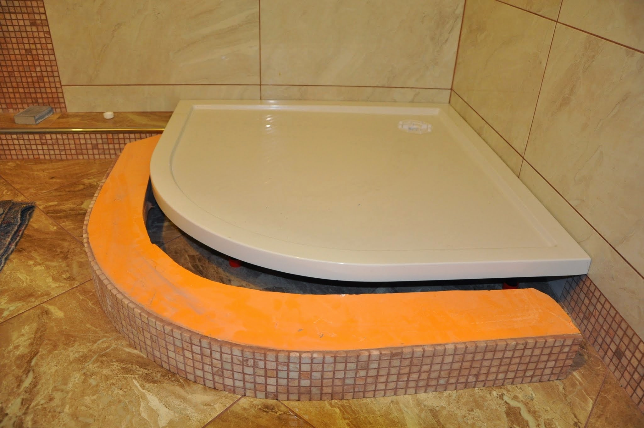

Вот хотел узнать ваше мнение. Что лучше готовая душевая кабина собранная из поддона и стен или самодельная из плитки, лотка? Вот учитывая геморои с этим гидрозатвором, с возможными протечками в случае плохой гидроизоляции и прочим уже думаю не городить этот душевой уголок из плитки и трапа а купить обычный акриловый поддон и стены к нему. Кто что думает? Вот еще атачу статью по этой теме https://zen.yandex.ru/media/id/5beab2a7d6143100a97f3eca/chto-luchshe-gotovaia-dushevaia-kabina-ili-samodelnaia-5c73b2ef54543b00b0ee9933

марк аврелий - кабину в строительном исполнении с залитым бетоном сливным трапом-лотком врятли согласуют в БТИ и потом сложно будет такую квартиру продать без демонтажа. В примечании к пункту 8.5.3 действующего на сегодняшний день свода правил СП 30.13330.2016 Внутренний водопровод и канализация зданий. (Актуализированная редакция СНиП 2.04.01-85*) (с Поправкой)
8.5.3 Трапы следует устанавливать: диаметром 50 мм - в душевых на один - два душа, диаметром 100 мм - на три - четыре душа; диаметром 50 мм - в полу общественных туалетов при номерах гостиниц, санаториев, кемпингов, турбаз, в общественных туалетах с тремя и более унитазами и писсуарами; в общественных умывальных - с пятью умывальниками и более; диаметром 100 мм - в мусорокамерах жилых зданий; в производственных помещениях - при необходимости мокрой уборки полов или для производственных целей; в помещениях личной гигиены женщин.
Примечания: В лотке душевого помещения допускается устанавливать один трап не более чем на восемь душей. В ванных и душевых комнатах жилых зданий и номерах гостиниц, пансионатов трапы не устанавливают.
По этим объективным причинам мне и пришлось здесь ставить владельцу квартиры квариловый поддон и обрамление из стекла.

Technik-san, а чем вы закрывали под поддона?

марк аврелий написал: Technik-san, а чем вы закрывали под поддона?
марк аврелий, Вот таким методом. Здесь автор идеи и реализации Oleg V https://my.mastergrad.com/users/11736/
