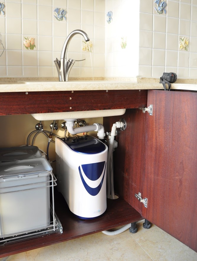

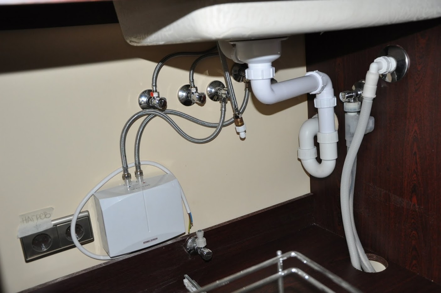

Borealis - чтобы из-за одного смесителя кухонной мойки не включать лишний раз накопительный водонагреватель и не нагревать для этой цели лишний раз 80-100л воды, можно под кухонной мойкой поставить небольшой проточник для мытья пару-тройки тарелок (первое фото) Таким вот образом мне здесь удалось компактно разместить - проточный водонагреватель, питьевой фильтр, подключить смеситель кухонной мойки, слив с раковины, посудомойку, выход очищенной воды для льдогенератора холодильника и даже было предусмотрено место для мусорного ведра

Technik-san написал: Не могу понять, где здесь разумная достаточность ?
По поводу этих -
заметил разумную достаточность - женщины изпользуют меньше воды, так как при полном напоре она холодная ;) Проточник из Ваших фоток тоже вроде не из "сильных", та идея таже.
Разница между по мощности - раз в 5-8.
