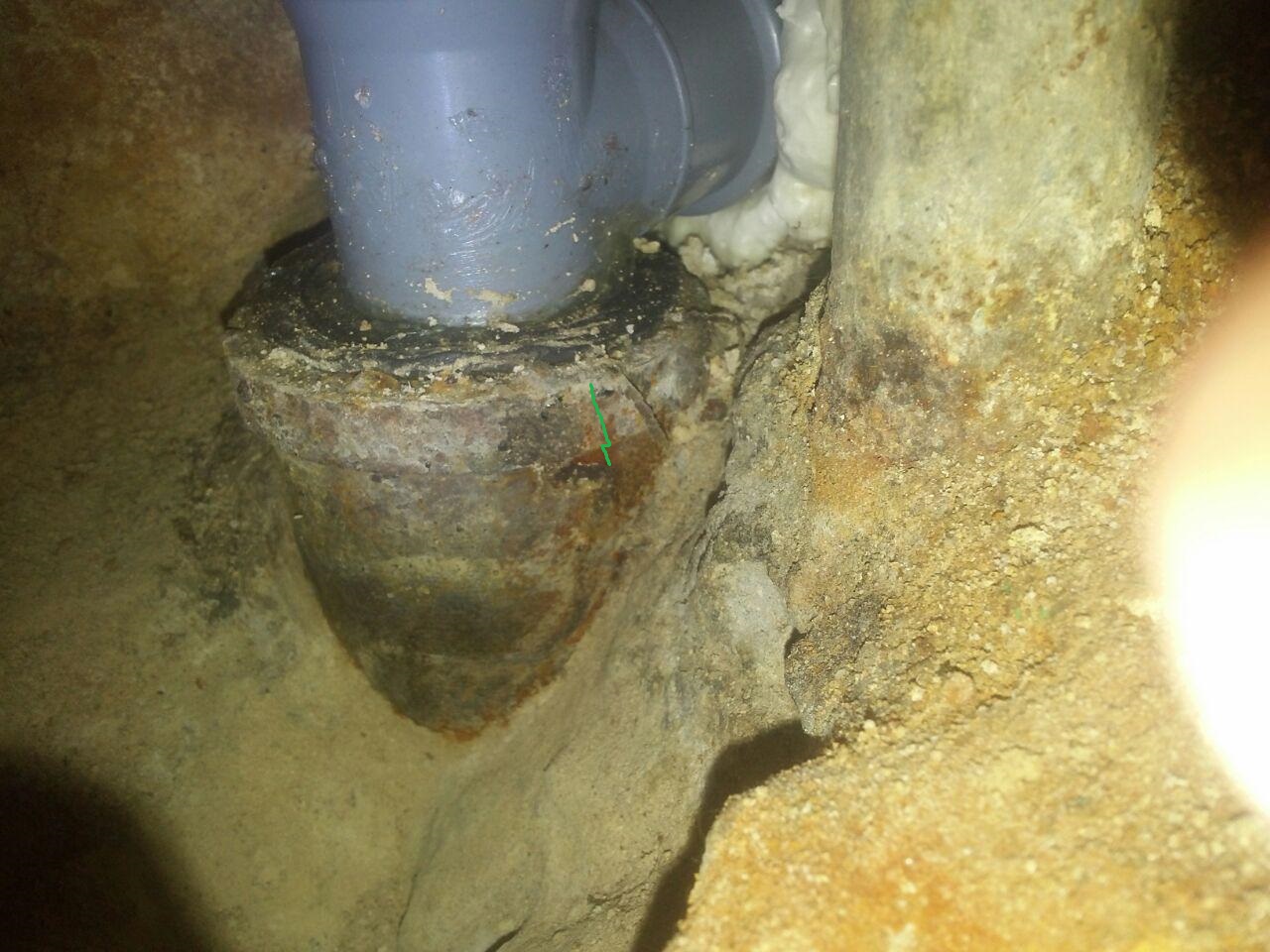

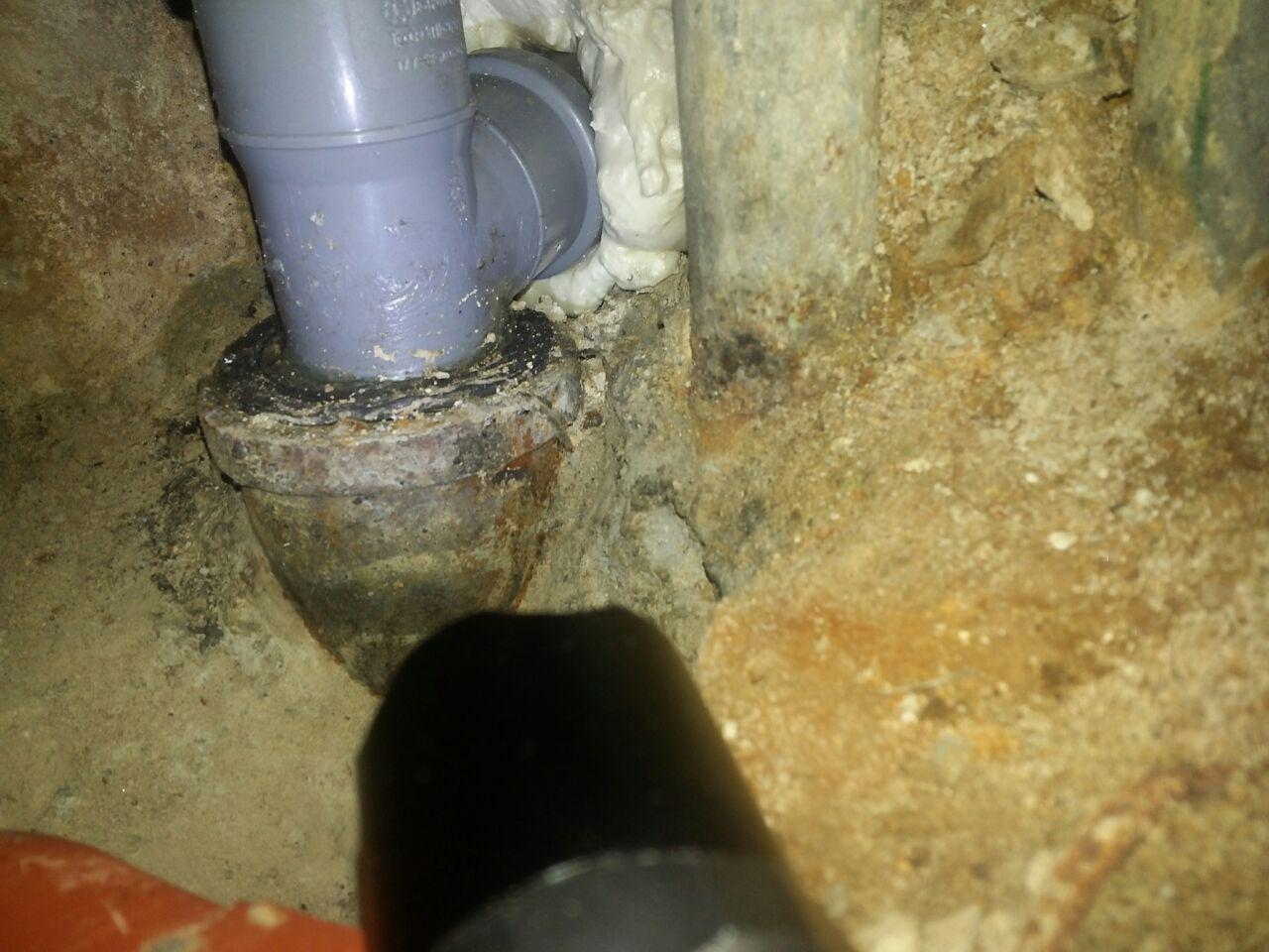

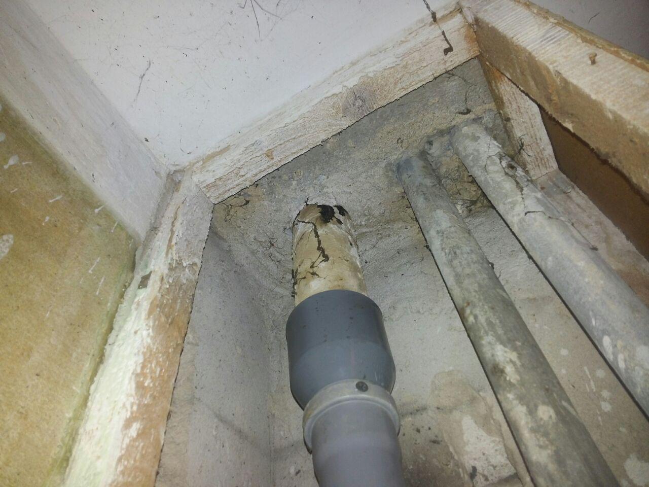

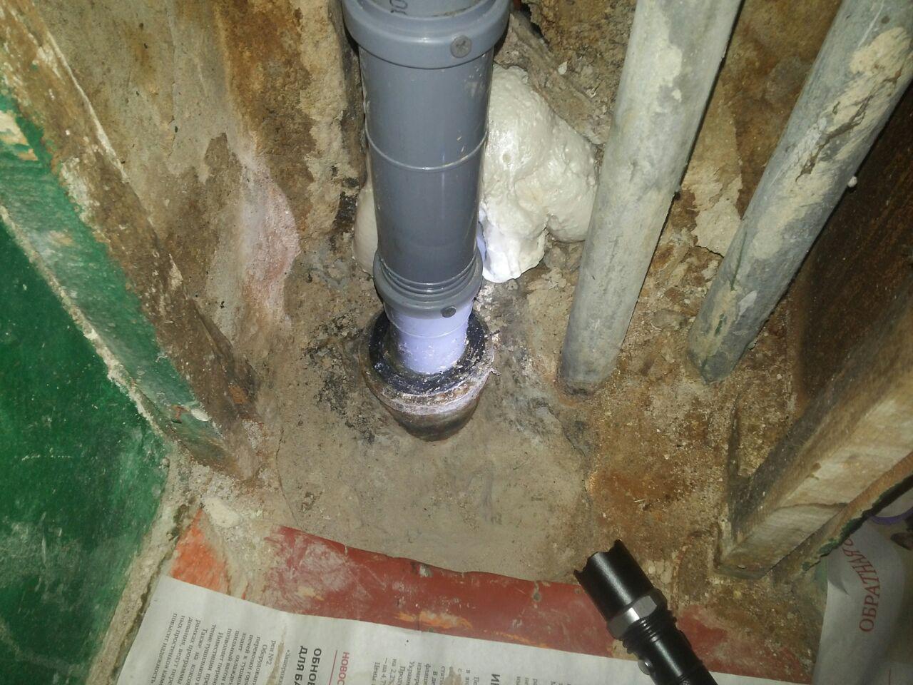

Всем привет! Сразу напишу, дом 14 этажей проект 124-87-107, сдан в 85 году, живу на 3, под мною офис на 2 и салон красоты на 1, стояков в квартире два, отдельно на санузел и кухню, стояки никак не скрыты и идут прямо в квартире. 1 марта начал течь тройник на стояке канализации в кухне, через домоуправление вызвали мастеров, они все осмотрели и выявили отверстие примерно 15мм в диаметре, приняли решение проходить 40 см перекрытия из бетона и менять все от нашего потолка до тройника соседей, соседи к слову были не против. 3 марта во второй половине дня пришла бригада и начала работу, но беда в том что при работе выяснилось что горе строители ничего умнее не смогли придумать как залить техническое отверстие 40 сантиметровым слоем бетона с мраморной крошкой, за 3 часа работы смогли пройти только 8-10 см, как они сказали мрамор просто стачивает победит с зубил и они ничего не могут сделать, дошло даже до того что при очередной подходе полетели искры. В итоге вызвали сварщиков и они расчеканили раструб от серы и в него уже через манжету вставили пластик 50 мм. Все бы хорошо, но за 30 лет раструб в перекрытии треснул, трещина небольшая примерно 15 мм в длине и в теории изнутри скрыта манжетой от влаги, но это только в теории. И теперь я не знаю что делать, рано или поздно трещина даст о себе знать, и что тогда делать с таким перекрытием, перфоратор в режиме удара его не берет, максимум только сверлить, но при такой толщине тоже уверенности нет. Думаю стоит просто замазать трещину силиконом или х. сваркой и залить это все дело цементной стяжкой. Но все равно уверенности нет, выше я писал уже что под мною квартир нет, и если забьется сток, вся вода пойдет ко мне, обратный клапан я установил, но боюсь что эта трещина не выдержит и все тупо польется ко мне и в офис через перекрытия (в перекрытии три сквозных отверстия по 10мм от сверла). У кого то были похожие проблемы, особенно с таким монолитным перекрытием?

BV, мне так и сказали, вот только места для подобных манипуляций мало, выкладываю фотки для большей ясности (на 3 фотке зеленым выделил где расположена трещина, толщина у нее кстати чуть больше чем лист бумаги).
Боюсь что в случае чего сперва зальет этот котлован у меня, потом уже пол в прихожей у меня и у соседей.

Technik-san, чугунная труба 73 мм, у меня раструб, у соседей труба 1.5 входить в переходник на 50 пластик, и трубы уведены 45 углом в плиту ввиду того что в салоне красоты на первом меняли планировку.
