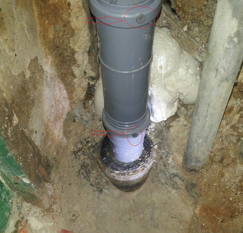

NikolaiNikolai - а саморезы в раструбы они зачем вкрутили ? :net:

AndyMirror, 4 марта звонили с компании и спрашивал о состоянии проблемы, на мой ответ что все сделали диспетчер сказал что тогда УК закрывают заявку. Technik-san, без понятия, но склоняюсь для того что бы труба не сползала

NikolaiNikolai написал: выкладываю фотки для большей ясности
"Дебилы, бл@" :killyourselfbywall: (С) С.Лавров.
Найдите нормальных сантехников.
NikolaiNikolai написал: Technik-san, чугунная труба 73 мм, у меня раструб, у соседей труба 1.5 входить в переходник на 50 пластик, и трубы уведены 45 углом в плиту ввиду того что в салоне красоты на первом меняли планировку.

NikolaiNikolai написал: как залить техническое отверстие 40 сантиметровым слоем бетона с мраморной крошкой,
мрамор - это мел, а крошка у вас - гранитная :)
NikolaiNikolai написал: В итоге вызвали сварщиков
что мешало тем же сварщикам разрезать мини горелкой чугун изнутри вдоль, и выбить по частям? В отверстие нормально бы прошла 50я труба

Мне приятно описывать полную картину проблемы, я просто немного не понял вопрос про диаметр, вот и написал что это чугунная труба диаметром 73 мм гост у нее вроде 6942.2-80. Извиняюсь если ввожу в заблуждение.

BV написал: что мешало тем же сварщикам разрезать мини горелкой чугун изнутри вдоль, и выбить по частям? В отверстие нормально бы прошла 50я труба
Возможно толщина перекрытия, она примерно 40-50 см, тот котлован что на фото сверху глубиной всего 10, честно я не знаю.

NikolaiNikolai написал: Думаю стоит просто замазать трещину силиконом или х. сваркой и залить это все дело цементной стяжкой.
Есть методика получше http://www.mastergrad.com/forums/t21478-tech-na-kanalizacionnom-styke/?p=249798#post249798

Technik-san, в моем случае так не получиться ввиду того что у стены раструб все еще закатан в перекрытие, а продолжать долбить я боюсь что бы сам раструб окончательно не треснул.

NikolaiNikolai, кроме того, что труба 73 я не понял ничего. Словами описывать чертежи, или схемы - дело неблагодарное.
NikolaiNikolai написал: Возможно толщина перекрытия, она примерно 40-50 см,
откуда взяли эту цифру? Слишком большая величина. Стандартные бетонные перекрытия более 20см в жилом строительстве вряд-ли встретишь. Горелкой можно резать трубу и снизу и сверху. Саморезы крутят в канализацию - полные рукожопы. Они же и используют ремонтные муфты вместо компенсаторов. Все это творение рукожопов следует переделать.

Technik-san, Еще проще - зачистить часть раструба и прикатать кусок герлена, можно добавить пару слоев сверху. Обматывать - не надо

BV написал: откуда взяли эту цифру? Слишком большая величина.
Когда менял трубы в санузле, бур 10х550 углубили почти под патрон, к соседям вошло чуть больше 10 см от бура, на этом я и предпологаю что толщина больше чем стандартные 10-22 см.
