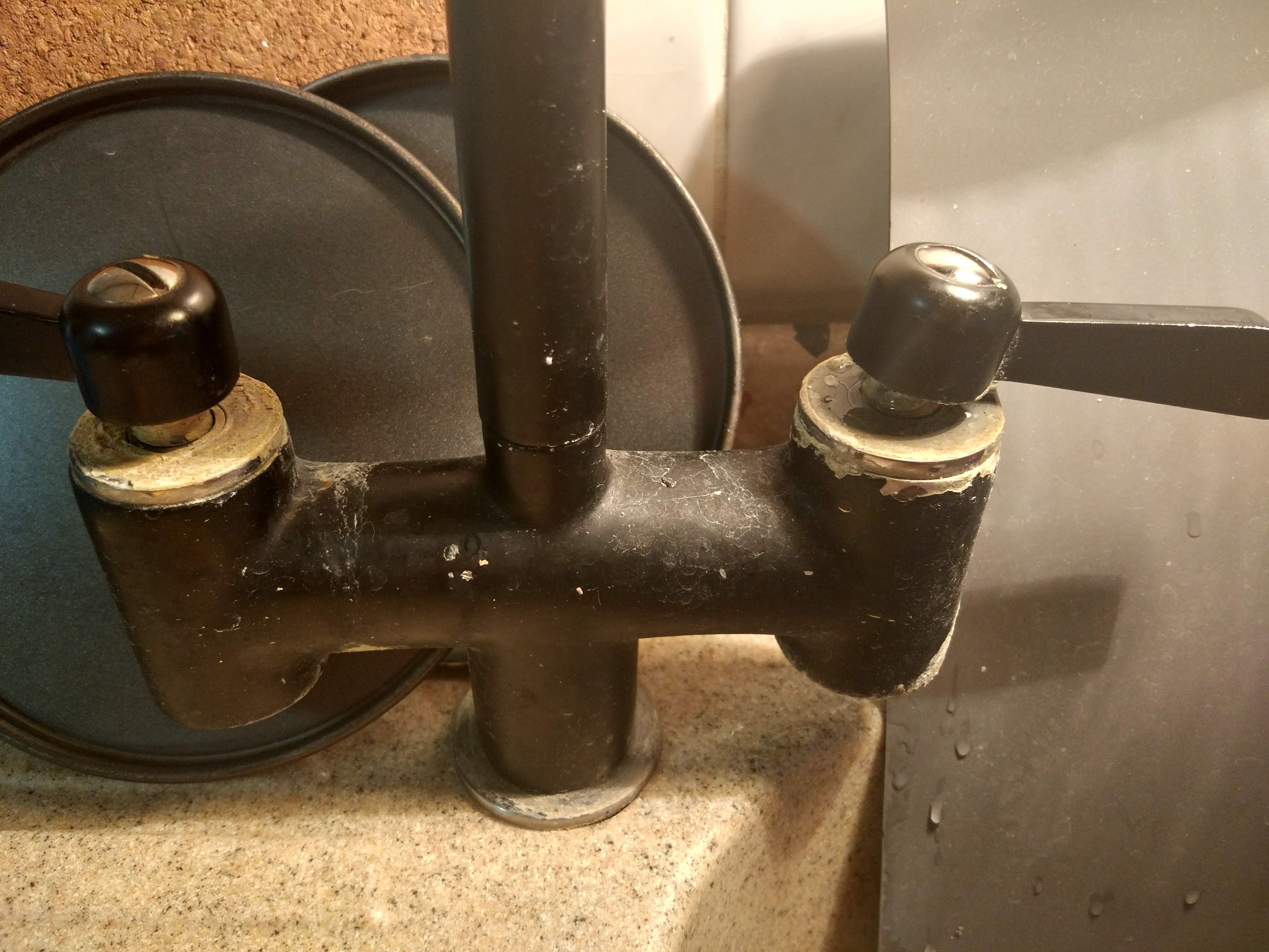

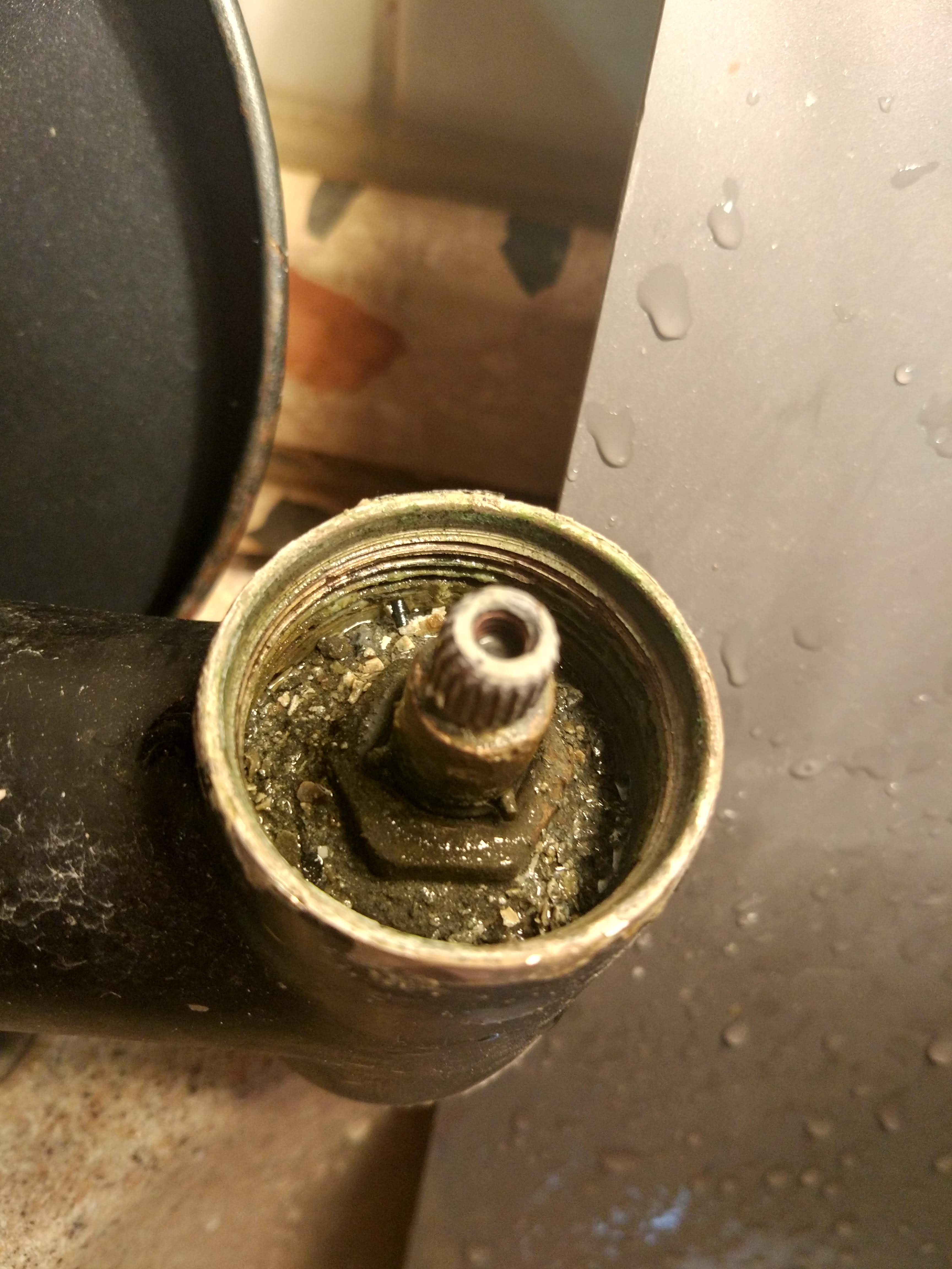

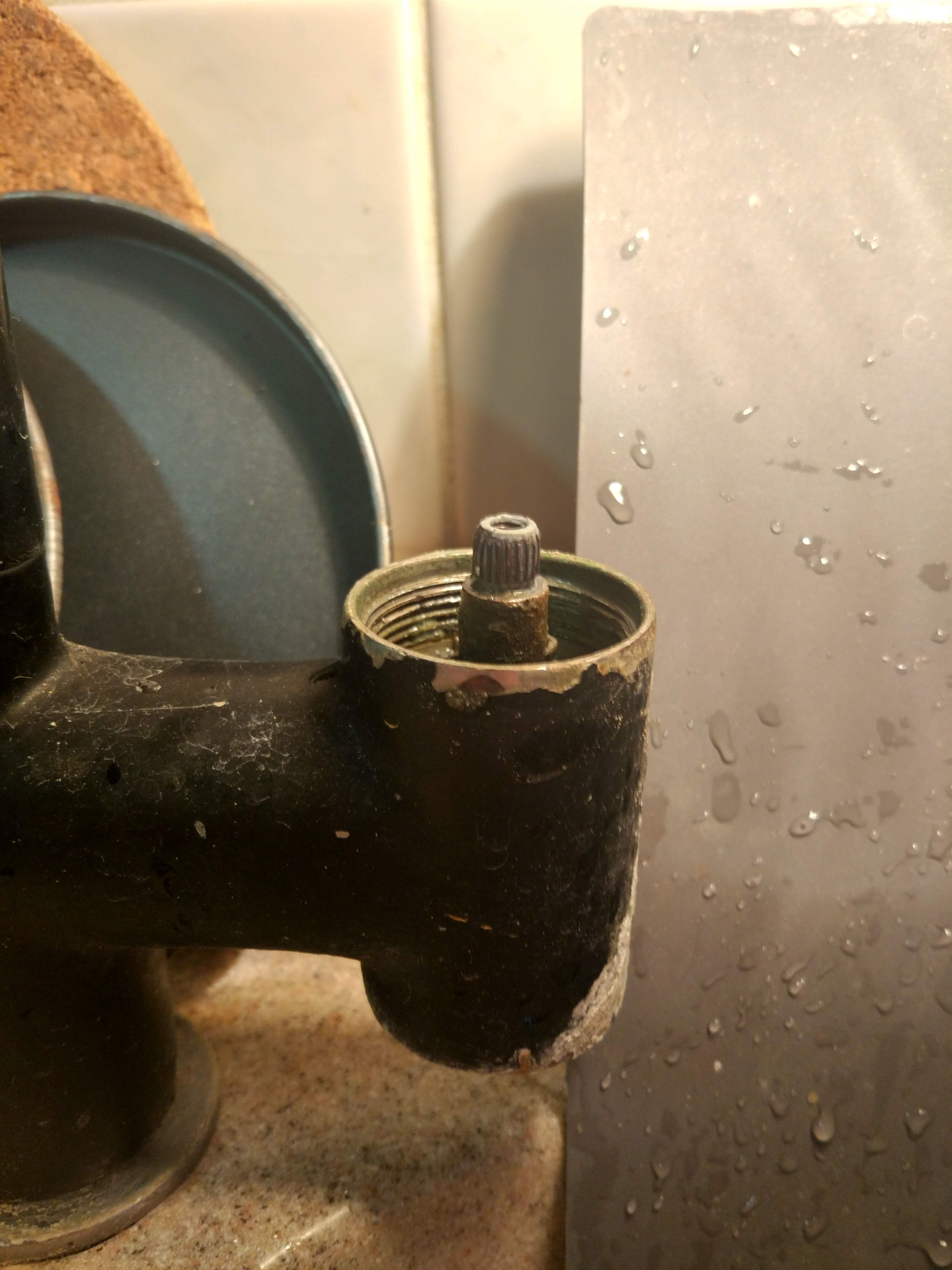

Приветствую!
Имеется такая нестандартная кранбукса (на фото), искал форумы и видео как снимать подобные, ничего не нашел. Подлезть галкой или ключом не могу. Как быть, помогите пожалуйста советом.
AndyMirror
AndyMirror
Регистрация: 17.03.2010
Сообщений: 18204
18.03.2019 в 22:47:55
Галка это что такое? Разводной?
А так торцовой головкой (трубной) попробовать.

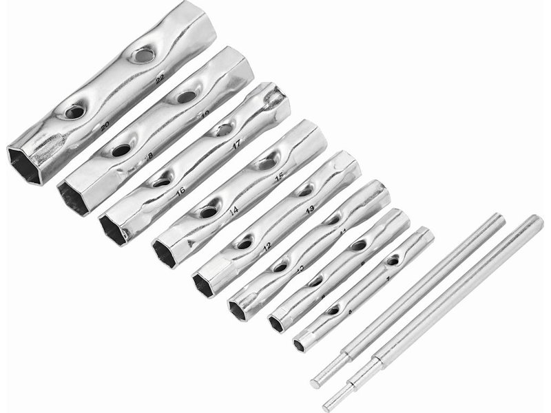

id22682342 написал: Подлезть галкой или ключом не могу.
Если подручными материалами, то можно попробовать в дочечку наколотить гвоздей и выкручивать такой приспособой.
id22682342 написал: Как быть, помогите пожалуйста советом.
Ключ трубчатый:
