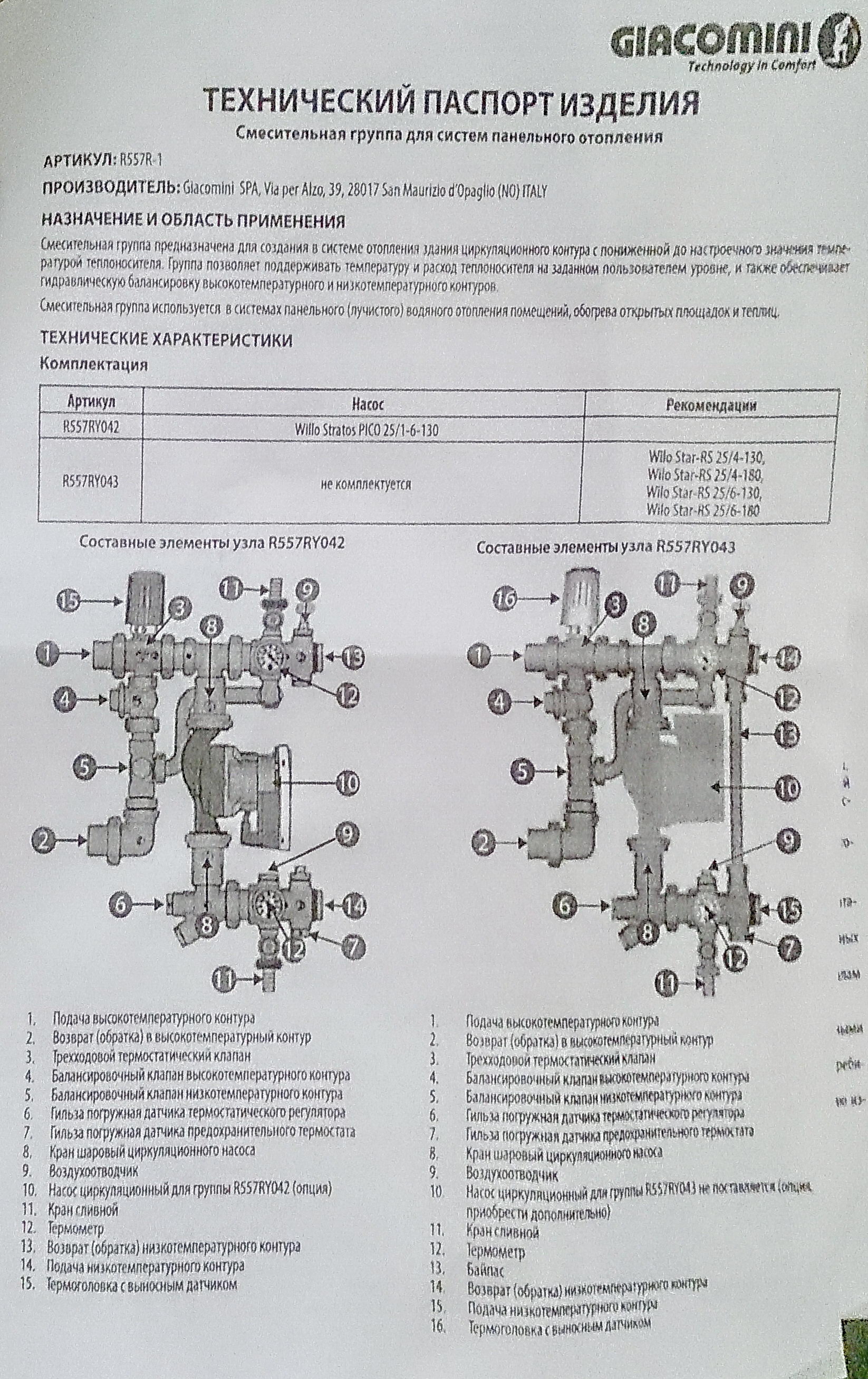

Если смеситель с постоянной температурой покрывает 50% теплопотерь в холодную пятидневку, куда деваются остальные 25-45% в межсезонье?
Если в пятидневку в коллектор ТП подается постоянная температура ТН, например +36 градусов, то тепловую мощность ТП можно спроектировать с долей не более 50% от потребного тепла в каждом помещении. Остальную долю тепла помещения получают от тепловых приборов, оборудованных термоголовками. Например, в пятидневку дом потребляет 10 кВт тепла. Тогда 5 кВт тепла дают ТП, а остальные 5 кВт дают радиаторы.
В межсезонье же, общая потребность тепла дома может быть равна или меньше, чем 5 кВт. Поэтому, если не менять температуру (+36) подачи ТН в коллектор ТП, то дом будет обогреваться только ТП, а радиаторы станут практически холодными под управлением термоголовок. Или даже в доме будет жарко, несмотря

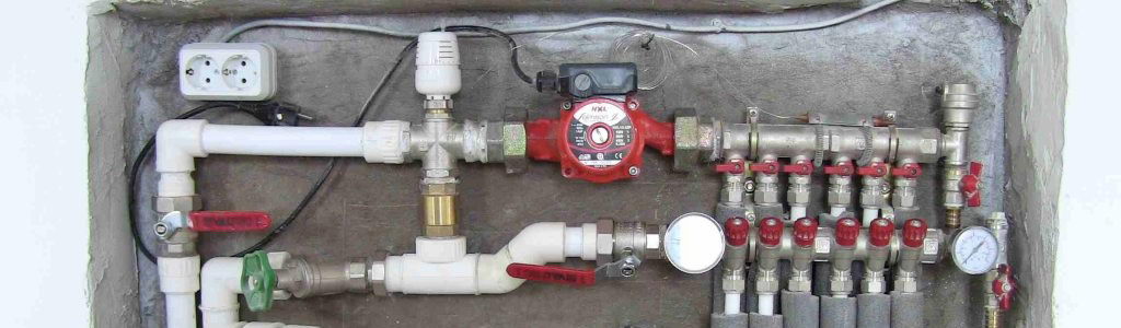

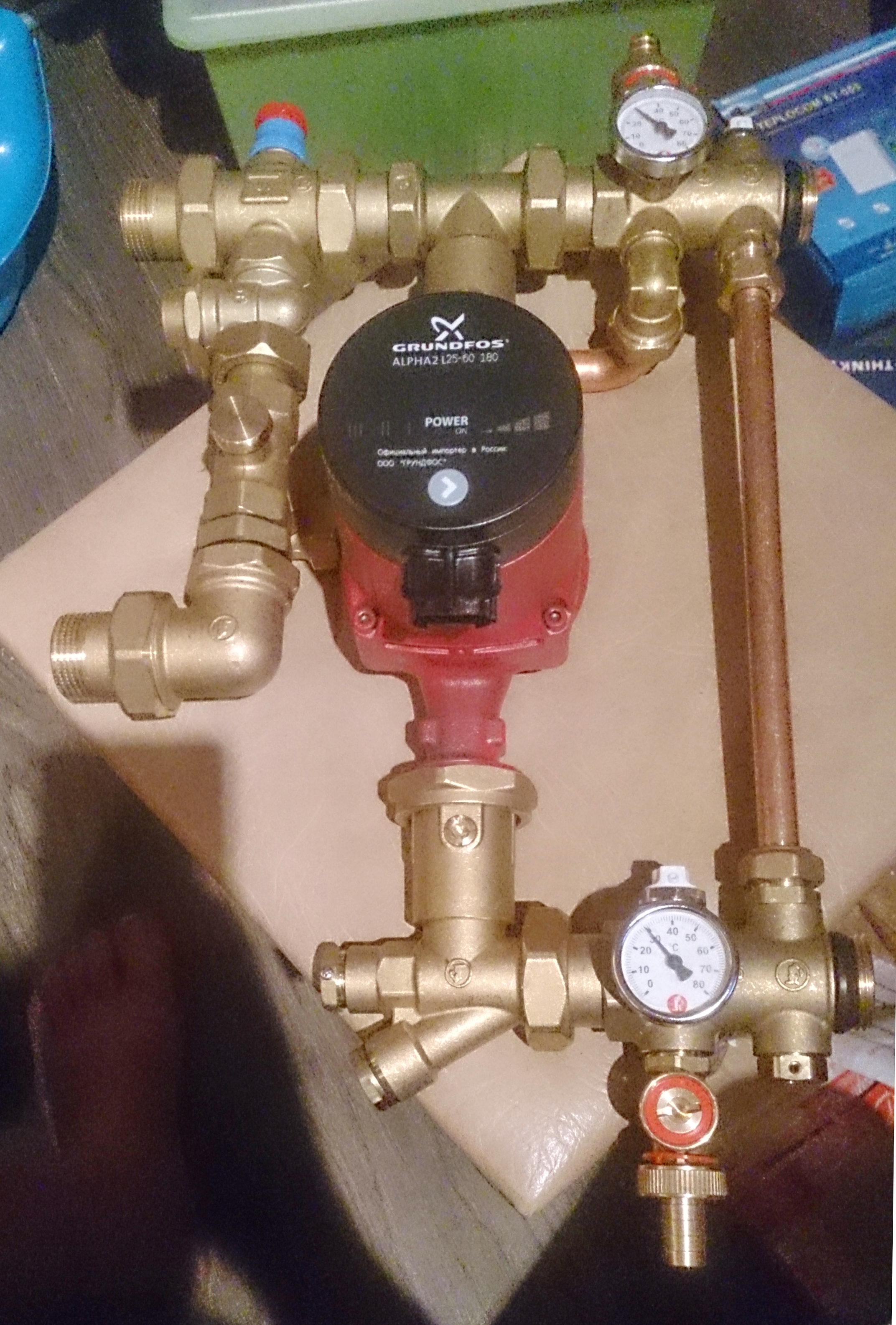

Чтобы можно было обойтись без автоматики ТП, можно опытным путем разработать примерную табличку для ручной регулировки температуры ТН в смесистельном узле ТП.
К примеру: На улице +10 - температура подачи в ТП +28. На улице -30 - в полы +36. И конечно подобрать промежуточные температуры ТН для подачи в ТП для уличной температуры от +10 до -30 градусов.
Возможно, что некоторых заказчиков устроит подойти к коллекторному шкафу раз в неделю-две, и изменить вручную температуру подачи ТН в ТП, посредством поворота термоголовки, установленной на трехходовом смесителе. Чем покупать автоматику ТП.
Поэтому и пишут в методичках и нормах, что если в отоплении доля мощности ТП составляет более 50%, то желательна автоматика регулирования ТП.
