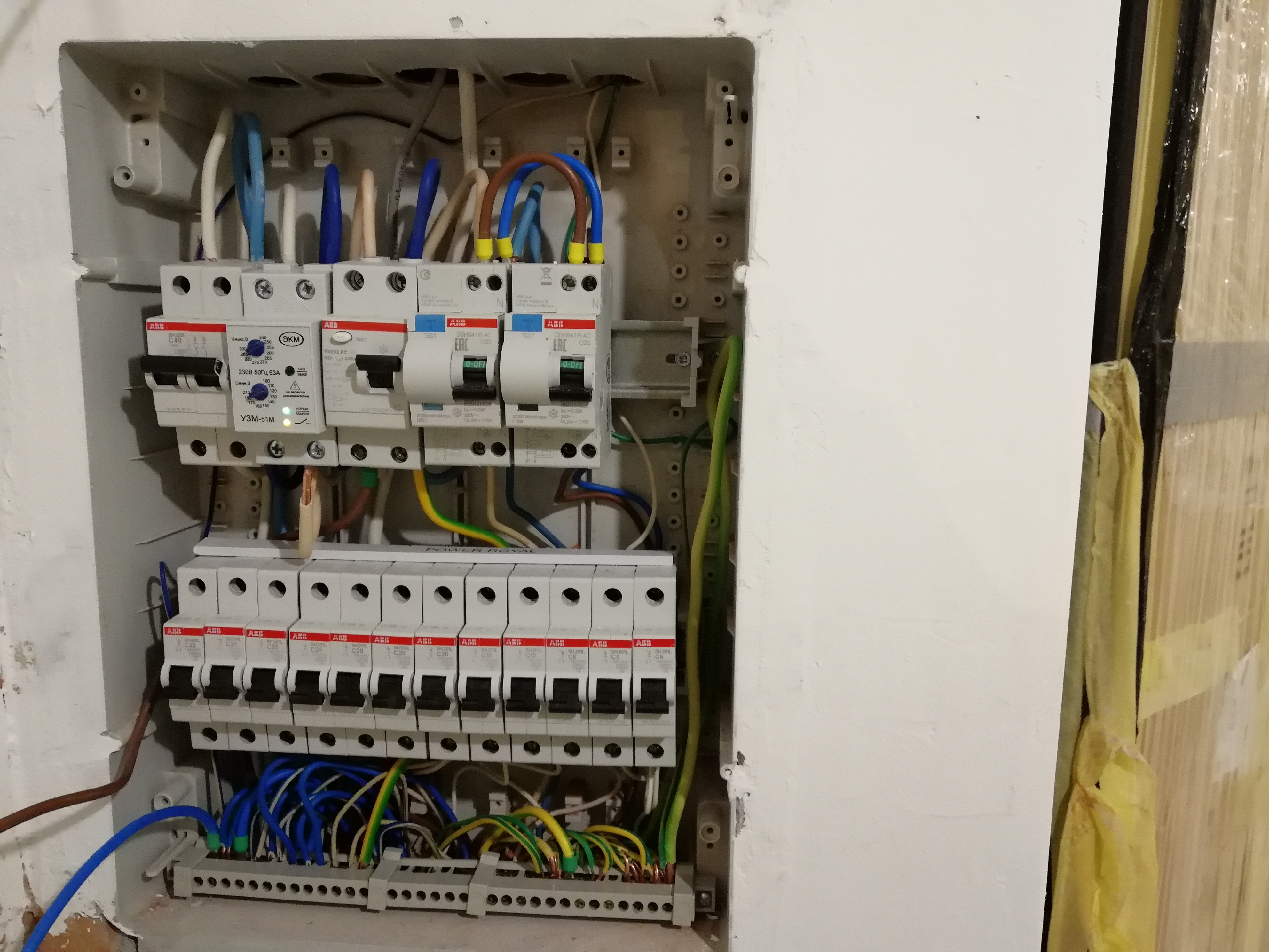

Здравствуйте! Впервые в жизни делаю ремонт в новостройке своими руками , дошёл до электрики, проводка разведена, щиток собран следующим образом вводной автомат на 40А , затем УЗМ, далее узо 63А со срабатыванием 0.03ма(кажется такое обозначение), далее идут автоматы на группы, которые сейчас выключены. Ноль и земля объединены на шинах, в подъезде автоматы на 50 А. На всех розетках при замыкании нуля и земли выбивает узо, как и положено, но одна из розеток на кухне поставила в тупик. При замыкании нуля и земли (автомат на эту розетку отключён, питания на фазе нет), вырубается как узо, так и автомате в подъездном щитке на 50а, причём вводной автомата на 40а в квартире, остаётся в положении вкл. Куда смотреть? Прошу не бить ногами, ответа на вопрос тут не нашёл, все пишут про узо, а у меня странное поведение главного автомата и только на одной розетке из 30и... На фото собранный мною щиток, нижняя группа автоматов не запитана пока на фазу от узо, свет от временного щитка.

W. R. M, Фото автомата в подъезде ?

W. R. M написал: в подъезде автоматы на 50 А
если это С50А 0,03 или 0,1, или 0,3А, то вводной С40 мало, и в принципе его может выбивать при КЗ земля-ноль
W. R. M написал: Ноль и земля объединены на шинах,
того щита, что на фото, или подьездного? Если подьездного - сколько лет дому?

dokar написал: W. R. M, Фото автомата в подъезде ?
dokar, смогу завтра после работы, вышлю..

BV написал:
BV, в щитке в квартире земля со всех розеток на одной шине, и ноль со всех розеток на другой шине. Далее ноль через узо на вводной и в щиток подъезда. Земля сразу с шины в подъезд. Дом новый совсем,плиты электро

W. R. M написал:
W. R. M, Так это диффавтомат ? И если он электронный на 30мА , то не удивительно ,что опережает УЗО стоящее в квартирном щитке.

W. R. M написал: и ноль со всех розеток на другой шине.
А с двух дифов- правее УЗО ?

BV написал:
BV, с двух дифов что правее узо ноль идёт сразу на узо общее. То есть от узо 2 нуля, один на общую шину, второй на дифы. Может где-то что перепутал, но фишка в том что автоматы, нижние отключены, от которых эта розетка фазу получает. Щуп ничего не показывал. А вырубает..

BV написал:
BV, фото автомата в подъездном щитке :

W. R. M написал:
BV написал:
W. R. M, Это не автомат.

Rumato написал:
W. R. M написал:
BV написал:
Rumato, узо? А чего его выбивает при замыкании нуля и фазы в одной конкретной розетке, а по остальным узо в квартире только вышибает. Фото соседи скинули, вечером посмотрю что ещё в подъездном щитке есть..
