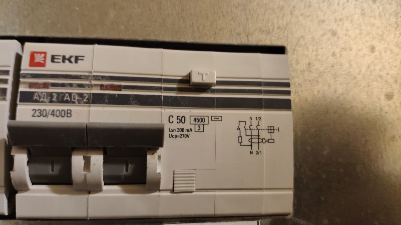

W. R. M написал:
BV написал:
W. R. M написал: в подъезде автоматы на 50 А
если это С50А 0,03 или 0,1, или 0,3А, то вводной С40 мало, и в принципе его может выбивать при КЗ земля-ноль
W. R. M написал: Ноль и земля объединены на шинах,
того щита, что на фото, или подьездного? Если подьездного - сколько лет дому?
BV, фото автомата в подъездном щитке :
Что и требовалось доказать. Это АВДТ. К тому же с отключением по превышению напряжения. Я бы его заменил. От греха.

СтранникXXI, можно для чайника написать, что происходит? И как он вырубается, если фазы на розетке сейчас нет... Значит видимо дело не в том что я напутал что-то в, щитке? Спасибо заранее.

W. R. M написал: СтранникXXI, можно для чайника написать, что происходит? И как он вырубается, если фазы на розетке сейчас нет... Значит видимо дело не в том что я напутал что-то в, щитке? Спасибо заранее.
Вырубается по той же самой причине, что и УЗО при замыкании нуля на PE
W. R. M написал: На всех розетках при замыкании нуля и земли выбивает узо, как и положено
Это же АВДТ, то бишь ДИФ, он реагирует на ток замыкания на землю. А этот ещё и на превышение напряжения 270В (это по данным производителя, реально может отключиться и раньше, бывало такое).

СтранникXXI, Огромное спасибо! Очень полезные ответы, надеюсь поможет кому-то еще. Хорошего дня!

СтранникXXI, Я ж говорю ,что протипожарная НЕ СЕЛЕКТИВНАЯ ДИФФЗАЩИТА на вводе в квартиру, это - зло .

И мне не понятно, почему она срабатывает при замыкании нуля и земли только одной из многих линий. По остальным - только внутриквартирное узо отрубает. Не понимаю, почему так. Кабель почти везде одинаковый проброшен. Это пока для меня загадка, чем розетка под микроволновку отличается от остальных.
P.S на что рекомендуете заменить АВТД EKF? И почему зло, что оно еще способно учудить?

Схему проводки рисуйте . По идее при замыкании ноля с землёй в зоне защиты (то есть после ) УЗО всегда срабатывает при малейшей нагрузке , так как появляется разность потенциалов между землёй и нолем. Ещё у вас настораживает вот это . " Ноль и земля объединены на шинах,"

W. R. M написал: И мне не понятно, почему она срабатывает при замыкании нуля и земли только одной из многих линий.
dokar написал: Ещё у вас настораживает вот это . " Ноль и земля объединены на шинах,"
Предположу, что тех линиях, где "не срабатывает при замыкании", вместо земли используется ноль.
Особенно, учитывая, что
W. R. M написал: делаю ремонт в новостройке
