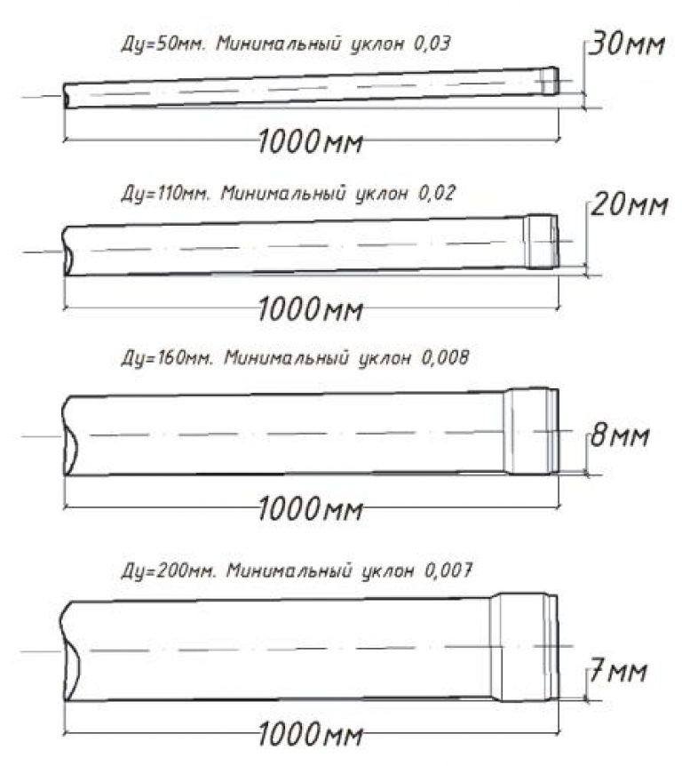

Минимальные уклоны в зависимости от диаметра на 1 метр погонный трубы:
Для данного случая выходит 30 мм. Умноженное на расстояние в 2,8 м. Выходит на 84 мм в плиту перекрытия будет производится перенос тройника на стояке...И притом что штробить плиты не допускается, вроде как. Выходит без насоса данное решение не возможно.
Сообщений: 140232
23.03.2019 в 13:10:19
Sergeyshka написал: Минимальные уклоны в зависимости от диаметра на 1 метр погонный трубы:
Sergeyshka, Зачем вы приводите рисунки из старого СП для ЧУГУННЫХ труб?
Еще раз - в действующем СП для пластика уклон - "не менее 1/диаметр трубы"
для трубы 50 - это будет 0,02 - или 2см / метр

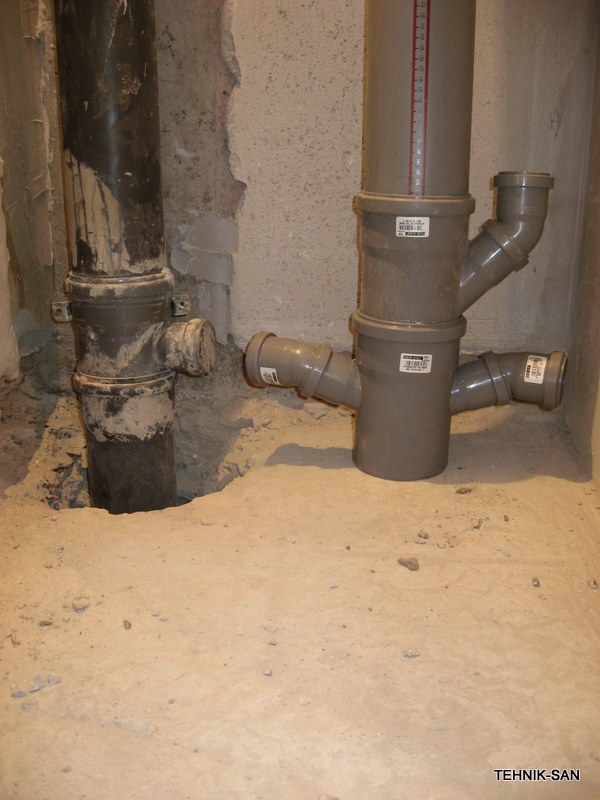

Aalsol - вот моё решение такой же задачи по переносу кухни восемь лет назад и до сих пор сливная трасса с кухонной мойки работает без проблем и нареканий.
