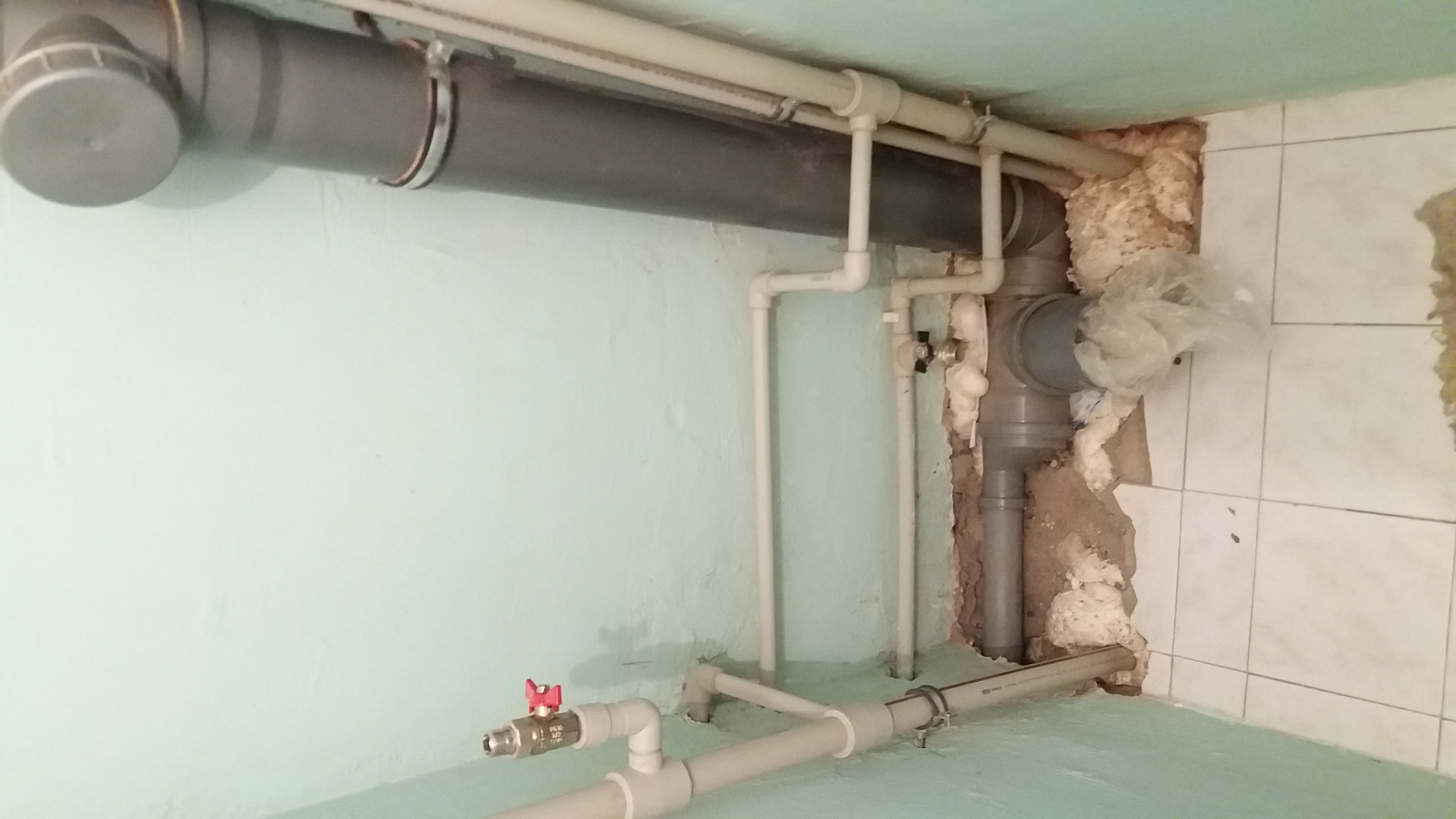

Technik-san Чем залиты трубы на последнем снимке? У нас ДУ заменило стояки канализации, и трубы также оказались частично ниже уровня пола. Есть желание залить в уровень, как у Вас на снимке, но вдруг понадобится разобрать.

AlexEE - трубы заливаются цементно-песчаным раствором и при соблюдении Правил монтажа к ним нет необходимости в доступе
