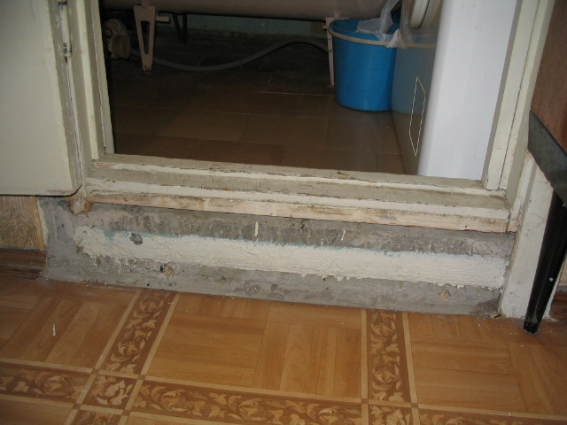

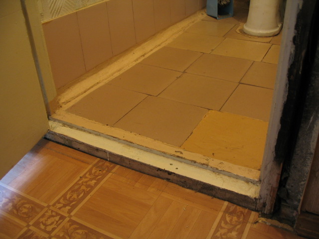

Всем привет!
В ванной и туалете делается ремонт.
Будет меняться (в том числе) плитка на полу, и двери вместе с коробками. Двери дешевые, коробки к ним - П-образные, то есть без низа.
Уровень пола в ванной и туалете на 40-45 мм выше, чем в коридоре.
Приведены фотографии порога туалета и ванной. Сейчас там стоят деревянные пороги от старой коробки. У ванной высокий бетонный порог собираюсь срубить.
Как по современным нормам делается порог? Деревянный, или просто плитка до наружной кромки двери, или еще как-то?

я бы непременно оставила
altor написал : высокий бетонный порог
, тк все равно лучше не сделаешь.

Порог в ванной нужен для того, чтобы в случае утечки воды не залить пол в коридоре. Как и в туалете, впрочем. Соотвественно, он должен быть бетонный, чтобы воду не пропускать.

Желание убрать высокий бетонный порог - не просто моя прихоть, так как его наличие вынужнает укорачивать дверь с 200 см до 190...

altor написал : Желание убрать высокий бетонный порог - не просто моя прихоть
Оставьте пару сантиметров порог, а то даже малейшая лужа будет вытекать в коридор.

altor написал : Желание убрать высокий бетонный порог - не просто моя прихоть, так как его наличие вынужнает укорачивать дверь с 200 см до 190...
Так и надо. Зачем в ванную и туалет комнатная высота? Вас же не смущает их ширина 60 см по сравнению с комнатными 80? Лучше, я думаю, сбить стену над коробкой, если дверь уже есть 2-х метровая. Пилить дверь лучше не стоит - испортите.

Paul2 написал : Так и надо. Зачем в ванную и туалет комнатная высота? Вас же не смущает их ширина 60 см по сравнению с комнатными 80? Лучше, я думаю, сбить стену над коробкой, если дверь уже есть 2-х метровая. Пилить дверь лучше не стоит - испортите.
Тогда придется так же поднять порог в туалете на 10 см - ибо двери рядом стоят :-) А рядом с туалетной дверью - кухонная, там порога уже не сделаешь...

Я сделал так http://www.mastercity.ru/vforum/attachment.php?attachmentid=1227&d=1134384107 т.к. порог чуть не привел к падению.
05.03.2007 в 11:21:07
2 Zubr56 Не дай Бог - прорвет трубу, впомните вашу переделку недобрыми словами:( Вообще-то, ИМХО, пол в туалете и ванной должен быть ниже основного пола в квартире на пару сантиметров, тогда и пороги ни к чему. У меня лично в двух квартирах именно так и сделано изначально. В одной из них вся сантехническая коробка стоИт как бы на металлическом корыте с бортиками - никакая протечка, ИМХО, не страшна.

Я рушил оставить пороги. Все же это сантехкабина сделана в заводских условиях и обеспечивает гидроизоляцию. Что бы не делать образение полотка двери купил ламинированные 190 см. Это стандарт продается. Найти не проблема. Но если решите увеличивать проем сверху то надо иметь в виду что там могут идти провода. В серии П44 точно Поэтому поосторожней. Иначе мало того что может ударить так еще и кабель перекладывать надо будет. А в этой серии он очень неудобно проложен

Пороги надо бы оставить, хотя бы высотой 10-15 мм над уровнем пола туалета/ванны.
Если не хочется подрезать двери, пороги можно сделать шириной не на всю глубину стены, а шириной всего 20-30 мм, заподлицо со стеной из туалета/ванны; дверь в этом случае будет заходить в оставшуюся незадействованной глубину стены. Только обязательно зазор между полотном и порогом оставить хотя бы 10-15 мм, иначе вентиляция нарушится.
