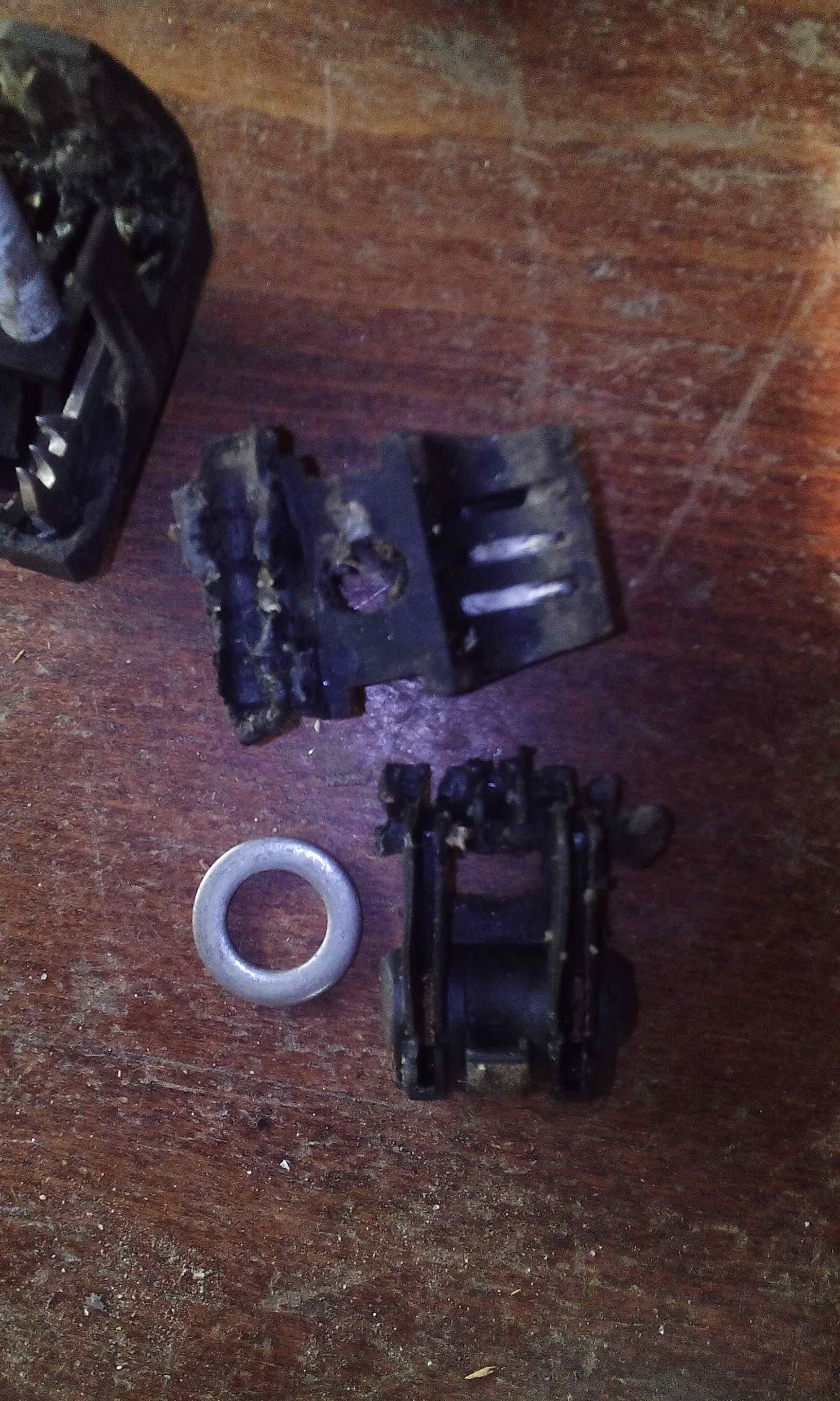

serks написал: по Вашему отсутствие проколов сводит на нет все остальные достоинства СИПа что ли?
Именно. Одно из главных достоинств СИП - герметичность многопроволочной жилы (о системах с неизолированным нулевым проводником забываем). На её сохранение направлены материал изоляции, конструкция крепёжной и соединительной арматуры, требования к технологии проведения работ. Только при соблюдении всех этих условий можно обеспечить столь небольшое количество отказов за заданный срок службы, которое обещали разработчики системы.
ВТБ!, об этом так и пишут производители СИПа или это ваши собственные изыскания. И как быть если хвосты СИПа направлены вниз и даже одеты колпачки(которые лет через 6 превратяться в труху, по крайней мере с резинками в проколах так и происходит) . В общем где об этом главном достоинстве СИПа можно прочитать?

serks, Труху сами видели ? И проколы вскрывали ? От нечего делать ?

serks написал: об этом так и пишут производители СИПа или это ваши собственные изыскания
Собственные. У ENSTO, к примеру, колпачки с заполнением.
Представляю себе испытания в воде на 6 киловольт без обеспечения герметичности.
serks написал: как быть если хвосты СИПа направлены вниз и даже одеты колпачки(которые лет через 6 превратяться в труху, по крайней мере с резинками в проколах так и происходит) .
Это говорит только о браке и о нарушении исходного замысла разработчиков системы производства, монтажа и обслуживания ВЛИ.
Если не затруднит, назовите производителя этой арматуры. Родина должна знать своих героев.

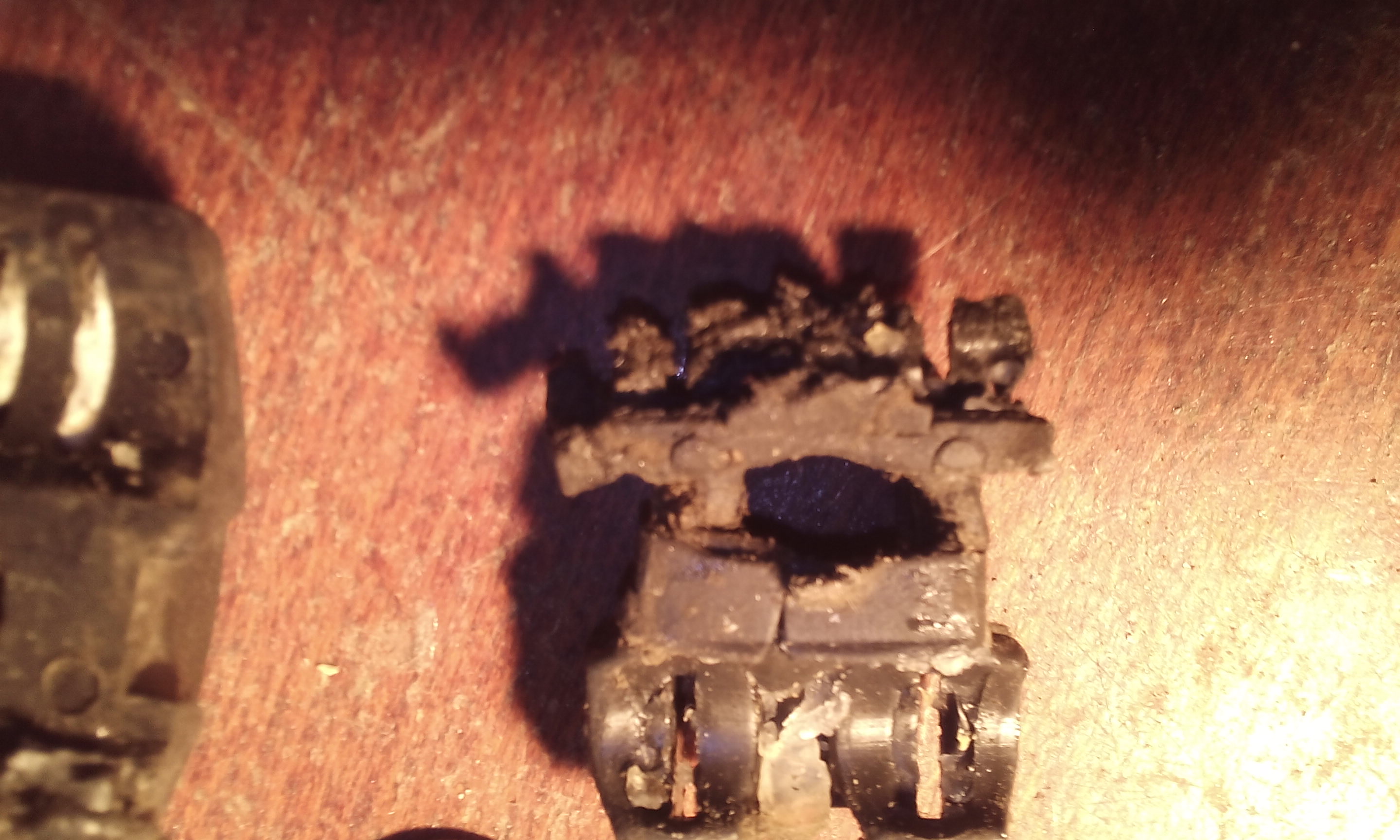

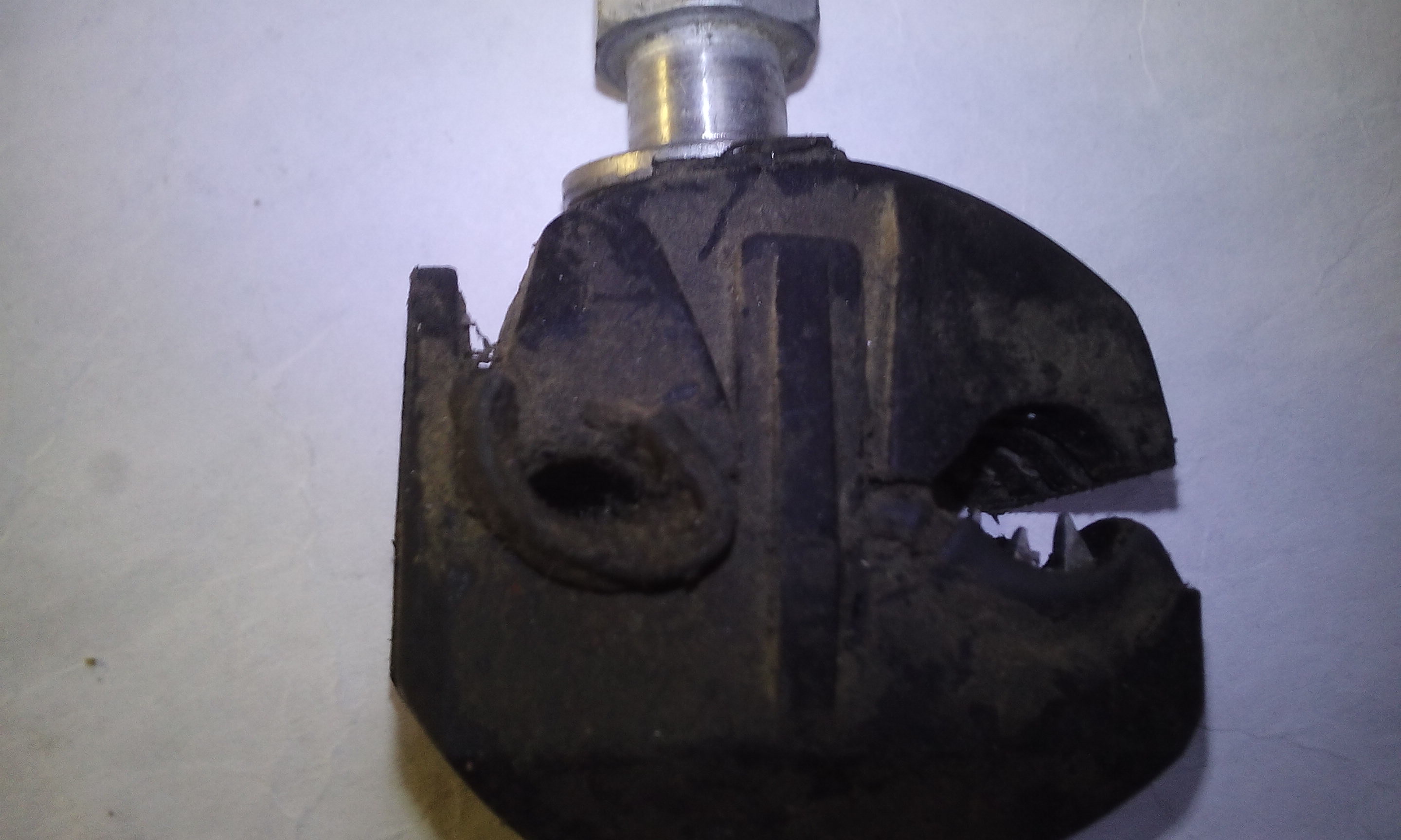

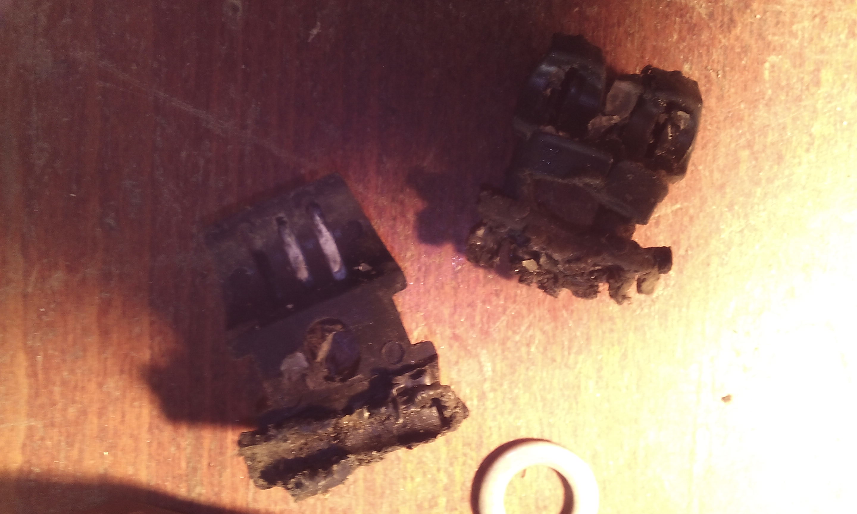

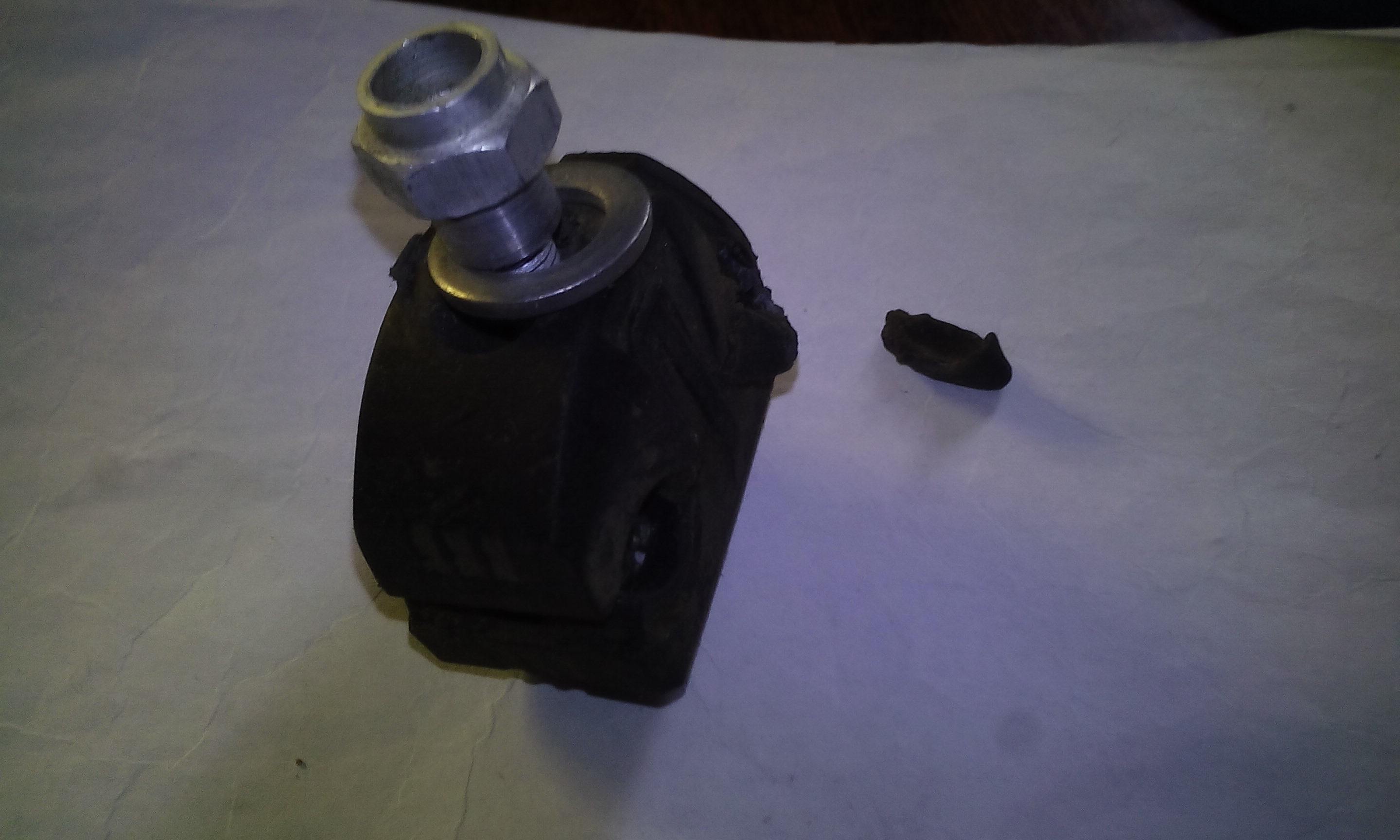

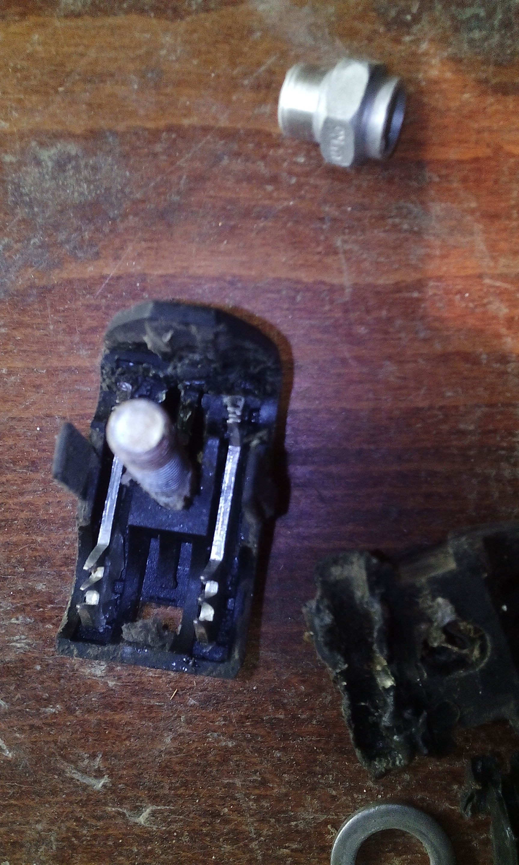

dokar написал: serks, Труху сами видели ? И проколы вскрывали ? От нечего делать ?
dokar, могу всрыть если надо
форум он блин такой форум http:https://mastergrad.com/mediafiles/9f/c5/f7/9fc5f729512ae90bc98838e72099affe.jpeg у этого видимо ай пи 99

serks написал: могу всрыть если надо
Хорошие фотографии. Но почему-то никак не разгляжу жилы и их изоляцию.
По периметру прокола резина тоже в труху? Это было видно без снятия сжима?

ВТБ! написал:
не стреляйте в пианиста он снимает как умеет. Ну не фотограф я, тем более телефоном. По периметру так сяк
а наконечник в труху. Завтра налажу фотик попробую более качественные снимки сделать и что у этого то с ай пи http:https://mastergrad.com/mediafiles/9f/c5/f7/9fc5f729512ae90bc98838e72099affe.jpeg (пока игрался как на форуме эту ссыль вставить, время ушло)
