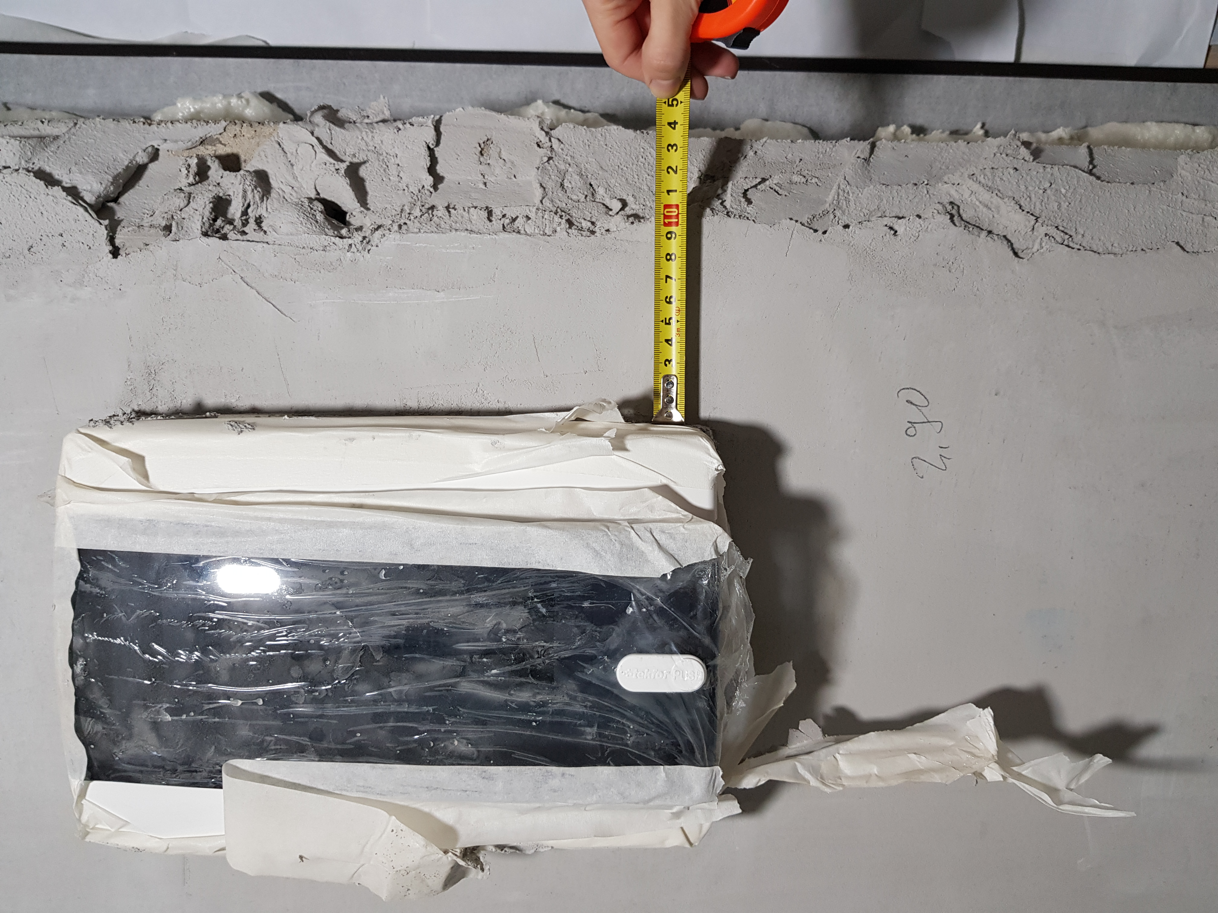

BV, под сеткой есть еще немного стяжки, около 5-10 мм. Сегодня посмотрела на лунку, возле нее все подсохли комочки, которые я с легкостью крошу в руке.

BV, по поводу щитка, у меня есть фото до штукатурки, судя по ней, щиток стоит вплотную к монолитной стене. И от щитка до откоса сейчас 14 см.

Bukan, здравствуйте, спасибо что вспомнили про меня. Человек, если так можно выразиться, который делал ремонт конечно же разобиделся, скрылся, деньги не возвращает несмотря на угрозы судом и полицией, поэтому я сейчас пытаюсь решить есть ли шанс взыскать с него через суд за демонтаж стяжки и ее заливке и исправлении других косяков, либо укрепить ее грунтовкой и забыть. Не вижу для себя других вариантов, если честно

Elena-St, как Вы собрались взаскивать по суду, у вас есть заключение экспертизы, что стяжка не пригодна для эксплутации? Грунтовкой стяжку никак не укрепить, да ещё чтобы забыть о ней!

dmitrovski, суд сам назначает экспертизу
