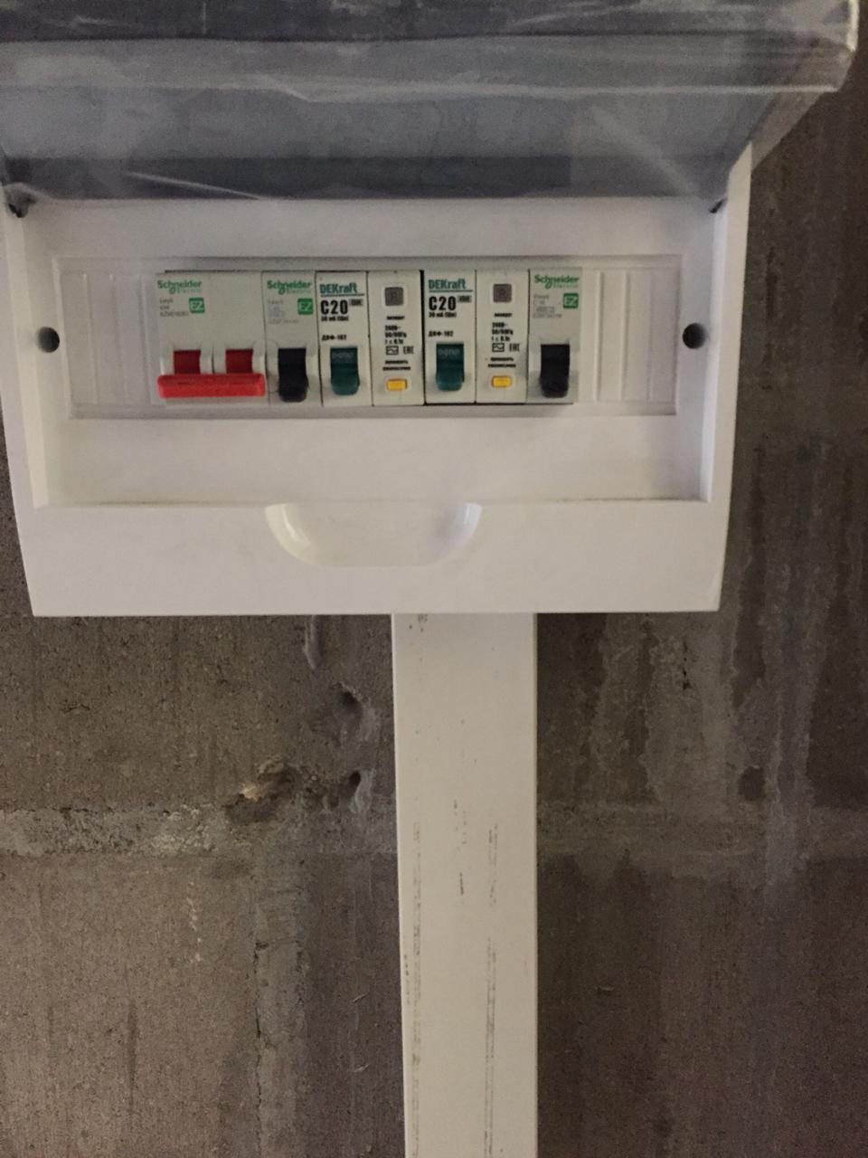

Всем добрый вечер! Немного оживлю тему. Остановился я на 13 группах. Решил выделить холодос под отдельный дифф автомат. Получается все влезет в один бокс на 24 модуля. Верхняя планка: рубильник, узм, два узо и дифф; нижняя: 12 АВ. Остановил свой выбор на боксе от АВВ UK524N3. Что скажите? Или рассмотреть UK600?
Вот щит от застройщика.

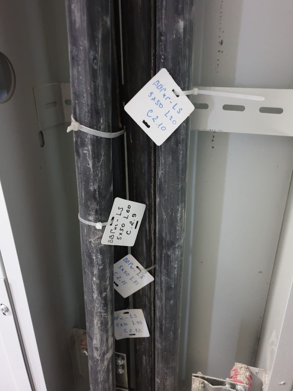

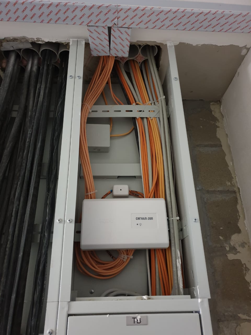

Кабели

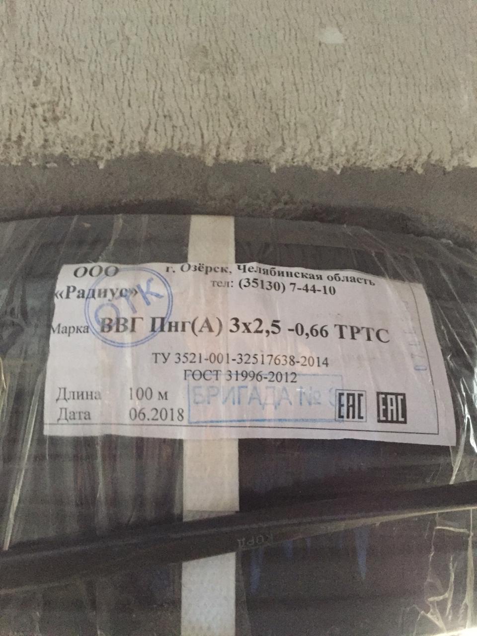

Еще вопрос, есть возможность купить вот такой кабель 40₽ за метр. Как качество у Озерского кабельного завода?

Filippok, прекрасный щит, вводной ВН можно использовать в новом щите.

Filippok написал: Кабели
Filippok, 5х10 , это в квартиру ?

Vadim 161 написал: Filippok, прекрасный щит, вводной ВН можно использовать в новом щите.
Vadim 161, чем прекрасны электронные диффы ?

dokar написал: 5х10 , это в квартиру ?
Если честно, то я не знаю. Фотографировал не я. Сначала я был уверен, что это вводные кабели в квартиру 10. А когда сюда фото выложил дошло, что там 5 жил. Чет перебор ;)

dokar написал: чем прекрасны электронные диффы ?
Та на времянку самое оно. А то я как-то пренебрег временным щитом с нормальной защитой, да запитал удлинители для инструментов и обогрева от АЕшки на 50А в ГРЩ, всё было прекрасно, до того момента пока белорусская розетке не расплылась и ПВС не нагрелся :) Пришлось потом пару дифов и небольшой накладной щиток с розетками приспособить для питания инструментов и прочего.
