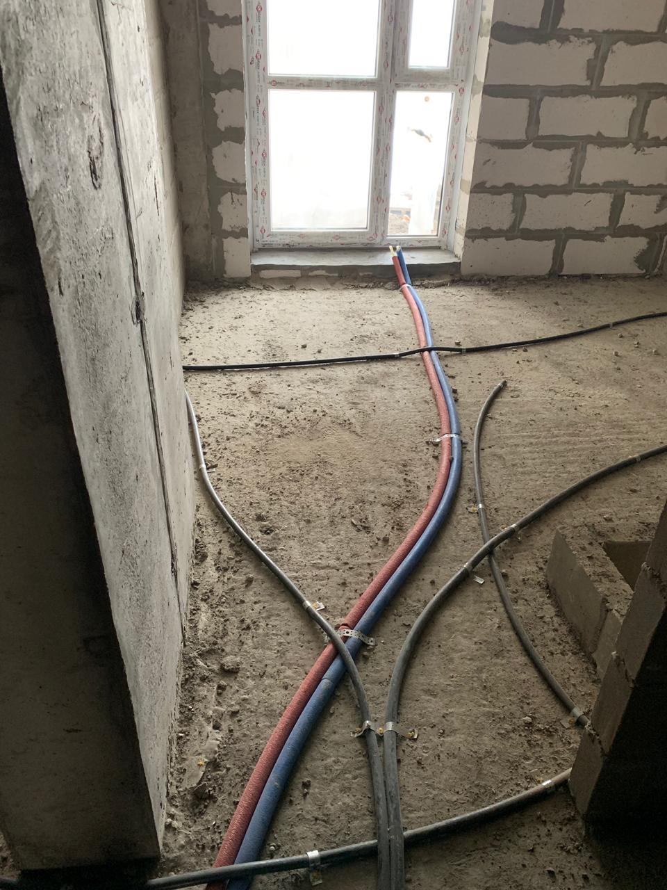

Rumato, нет, нет. Стена вовсе не несущая. Она из блоков. Но и саму стену я трогать не буду. В планах демонтировать только дверной блок.
Вот выход на балкон. Думаете, на нем есть какая-то несущая нагрузка? Мне кажется, что нет.

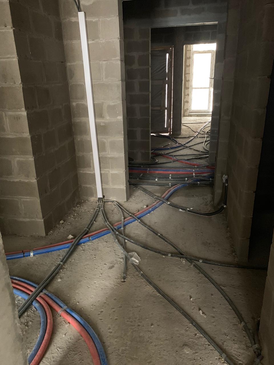

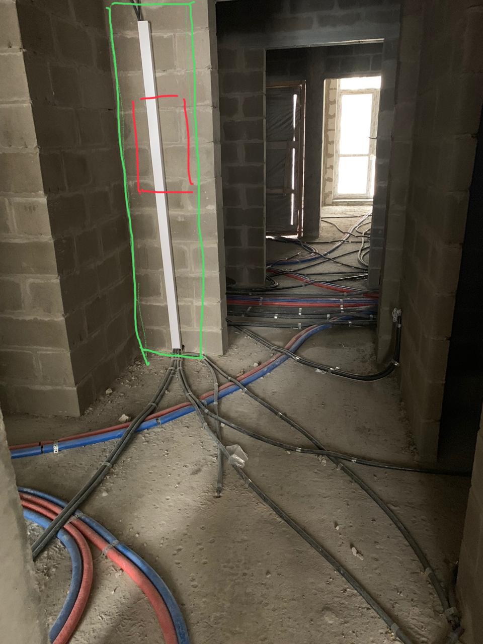

24.03.2019 в 14:23:00
Остановился на таком варианте группировки щита.
Освещение разнес под разные УЗО. но сократить до 12 групп у меня так и не получилось. Кто-то советует не выделять стиралку и холодильник в отдельные группы, кто-то наоборот. Понял одно, сколько мастеров столько и мнений.) 12 групп хотел, чтобы обойтись боксом на 24 модуля. Верх: рубильник, реле, узо. Низ: 12 автоматов. На мой взгляд все было бы красиво и понятно.
Хотел сделать нишу из ГКЛ (нарисовал зеленым) и в нее установить щит (нарисовал красным). Бокс на 24 модудя хотел взять по причине, что он уже. Как видно на фото, места там не много. Хотелось бы оставить место под нормальную облицовку входной двери и выключатель освещения в прихожей. Переносить щит не очень хочу, так как придется перетягивать вводной кабель. Что посоветуете?

Filippok, Вы б ширину указали где щит будет. И я проживший с холодильником более полувека не пойму, зачем ему отдельная линия ? :)

Filippok написал: Кто-то советует не выделять стиралку и холодильник в отдельные группы, кто-то наоборот. Понял одно, сколько мастеров столько и мнений.)
Холодильник.
  1. Мощным потребителем не является, стало быть в индивидуальной линии питания не нуждается и может быть включен в одну из розеток свободного назначения. Группа розеток кухни, например.
  2. Автоматический выключатель "ответственный" за линию питания холодильника, Вы поместили под групповое УЗО. В случае срабатывания данного УЗО, линия питания холодильника будет отключена вместе с остальными группами находящимися под этим УЗО. Так зачем ему отдельная линия питания в данном случае? В отдельном питании для холодильника, есть смысл только в том случае, если Вы вынесите его из под группового УЗО, посадите его на отдельный АВДТ или АВ.
Стиральная машина.
  1. Типа мощный потребитель. Правда свой максимум потребляет лишь сильно ограниченное время, только при нагреве воды. Поэтому, можете смело лишить ее отдельного питания. Если стиралка будет находится в С/У, можете сделать ей розетку входящую в группу розеток С/У. Утюг, кстати то же, мощный потребитель. По длительности работы, может быть даже покруче стиралки будет. Только я не припомню, что бы бытовым утюгам отдельные линии питания полагались ;)
