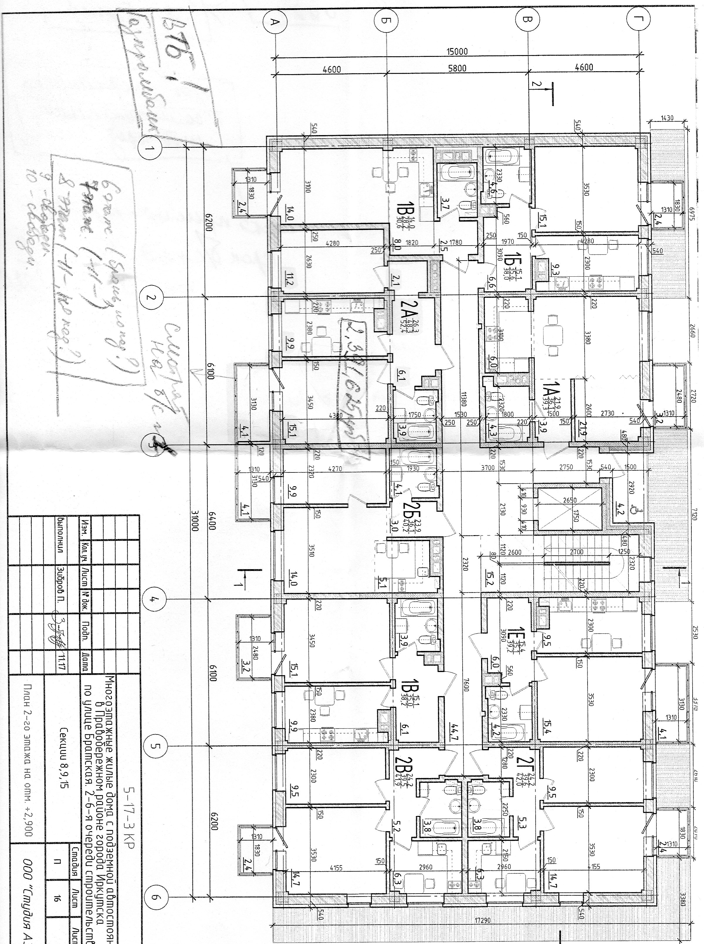

Здравствуйте. Нужен совет: имеется типовая планировка квартиры от застройщика (см.изображение). Есть ли безопасная возможность провести до кухни трубопровод+канашку ? Если да, то каким образом это осуществляется? Общая площадь 52,4 м2, 2 комнаты+кухня

БетехтинМА написал: Есть ли безопасная возможность провести до кухни трубопровод+канашку ? Если да, то каким образом это осуществляется?
Трубами.
БетехтинМА написал: Как проложить трубы ПВХ в кухню если санузел и кухня отделены прихожей
В этом случае как минимум канализация должна быть своя (иначе без канализационного насоса не обойтись или стяжка должна быть высокая). Вода может так же быть своя при такой планировке или приходить по полу/потолку.

БетехтинМА, Ну так и спросите у застройщика, где стояк канализации на кухне, по их типовому проекту. Воду можно провести куда угодно, стяжки все равно нет.

БетехтинМА, В этой планировке - два стояка. И такие вопросы задают застройщику, а не на форуме
