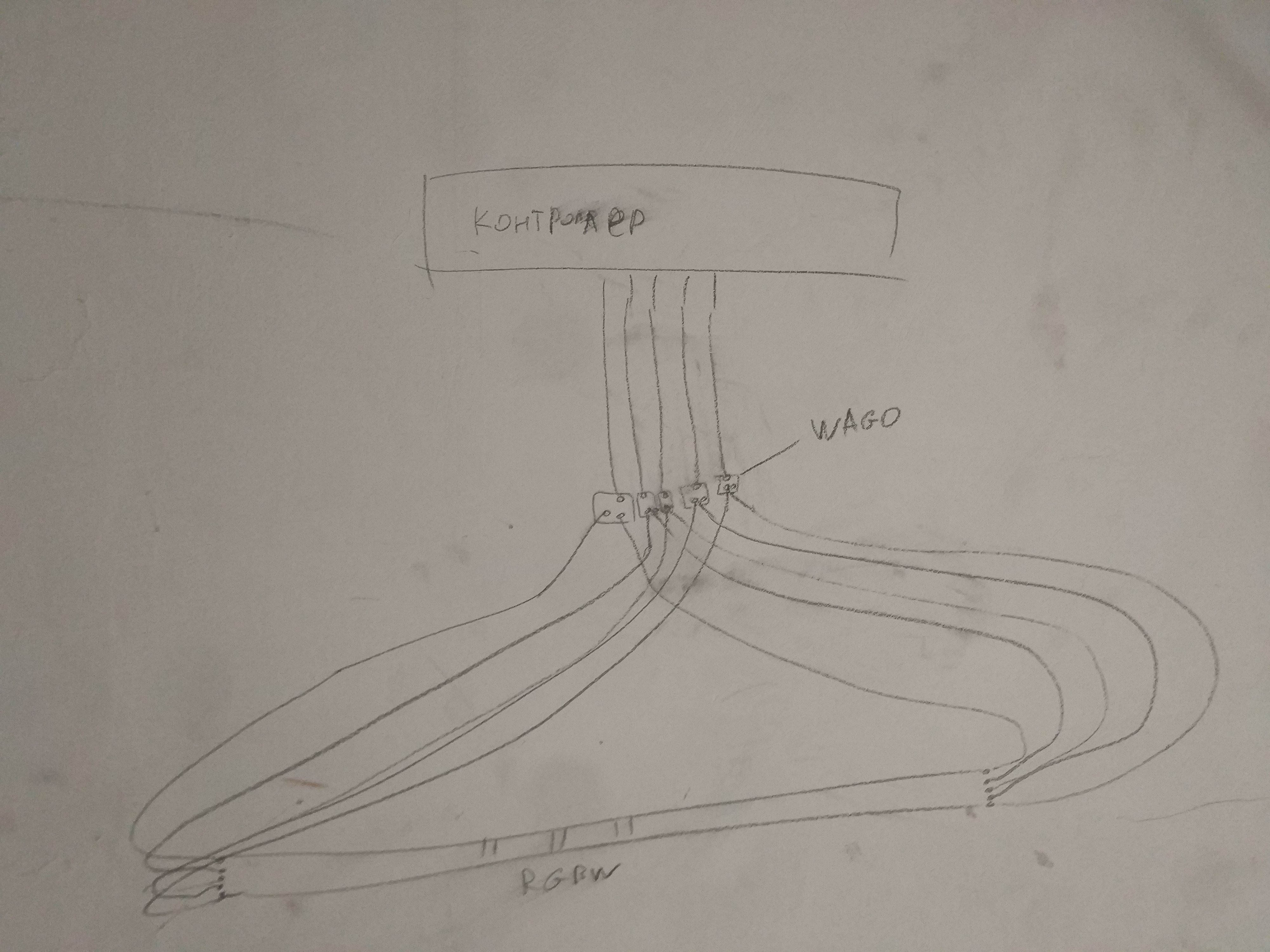

Всем привет! Такой вопрос - чтобы не тянуть несколько пятижильных проводов к контроллеру, можно ли подключить RGBW ленту так, чтобы светила равномерно по всей длине?

Remonter\/, Можно. Что вас смущает - Ваги?

AKI, не Ваги) Не перегреются ли провода, которые идут от контролёра до WAGO? Провода 0,2 квадрата.

Remonter\/ написал: Не перегреются ли провода, которые идут от контролёра до WAGO?
А где то в теме озвучен потребляемый ток? Или просто погадаем?.... ;)

sergey_sav, знаю, что эта лента максимум 60 ватт на 5 метров. Подключено будет не более 5 метров всего с двух сторон. Сколько она тока потребляет?

Remonter\/, поделите мощность на напряжение и кол-во каналов (в вашем случае четыре). Получите ток в каждом канале. В общем проводе токи каналов суммируются. Исходя из токов найдете требуемое сечение.

60/24/4=0,625 (Ампер на канал??) Какое сечение нужно? Я вот не очень в электрике.

Remonter\/ написал: 0,625 Ампер на канал
будет достаточно провода 0,2мм2 на каждый канал и 0,75мм2 на общий.

AKI, общий это какой? Который идёт от блока питания к контроллеру? Или питающий для блока?

Remonter\/, От блока питания к контроллеру (оба) и общий от ленты: на ленте выходы RGBW и общий. На этом общем и суммируются все токи.

AKI, в общем, правильно ли я понимаю, что от контролёра до WAGO нужен провод 50,75, а от WAGO идут два провода 50,2?
