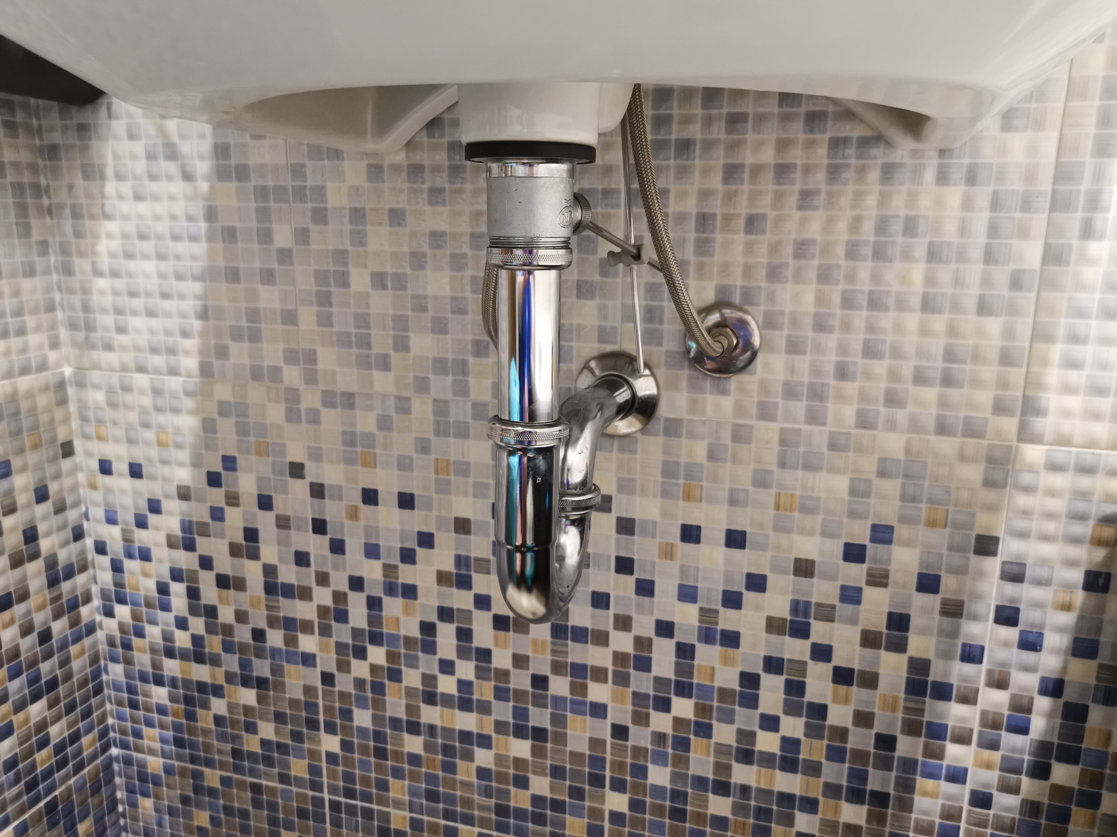

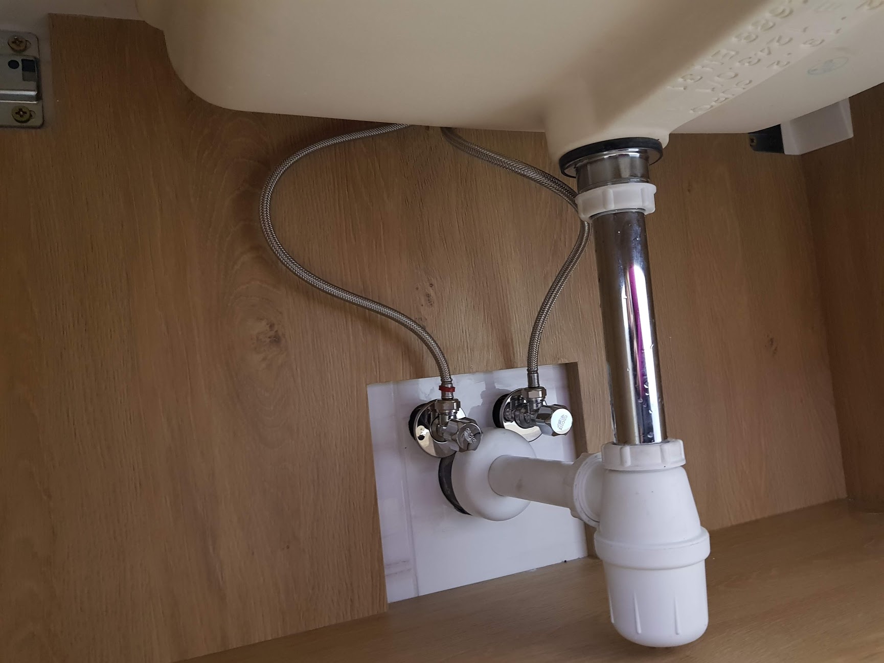

Помогите, пожалуйста, решить проблему ужасного звука воды в раковине. Что нужно купить, как установить, чтоб этого бульканья не было? Пробовали напрямую (без слива в канализацию) - звук тот же. Исходные данные - мойка Laufen Living H8124310001091, смеситель Hansgrohe Metropol 110 с донным клапаном. Ужасный звук на видео - https://youtu.be/ttuKx0k3fnc. Коммуникации на фото.

angel88, нужно уменьшить высоту сифона, подняв его вплотную к раковине.
Сообщений: 124068
26.03.2019 в 00:33:35
попробовать поднять сифон впритык к раковине

angel88 написал: Что нужно купить, как установить, чтоб этого бульканья не было? Пробовали напрямую (без слива в канализацию) - звук тот же.
Предположу, что звук создаёт именно бутылочный сифон и его просто надо поменять на трубчатый

Не обращайте внимания, angel88. :) У Вас всё замечательно. Звук не громче струи воды. Клапан на видео громче щелкает. Звук,как звук, обычный для слива. Это звук быстроуходяшей воды, хорошей работы канализации. Звуки хорошо гасит сифон из пластмассовой гофры. Но здесь это считается дурным тоном. :)

Technik-san, я сходил сейчас прислушался к трубчатому сифону. Тоже урчит, на последних каплях воды. Раньше не обращал внимания. :)

Technik-san, кстати да, даже низко установленный трубный сифон никаких акустических хлопот не доставляет.
